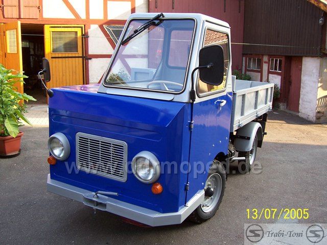

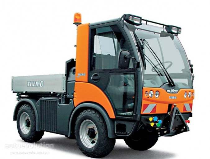

Multicar oli ida-saksa kommunaalmajanduse tarbeks ehitatud väike diiselmootoriga auto , mida oli päris palju eestiski liikvel.Kuigi praeguseks on see masin juba harulduseks saanud ning teedel enam teda ei kohta.Multicari tehas on siiani alles ning toodetakse moodsaid väikeveokeid - aga eestiss pole uut multicari vist toodud.http://www.multicar.de/

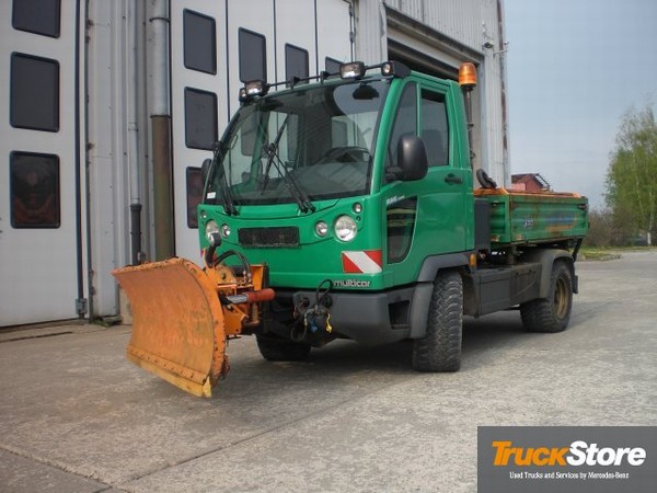

Käesoleva kuu esmaspäeval 16.01 vuras Tartus Tähe tänaval vastu Multicar, millel peal liivapuistur ja ees sahk. Täitsa tore oli vaadata...
Eelnevas postituses siis teisel pildil oleva masin.
