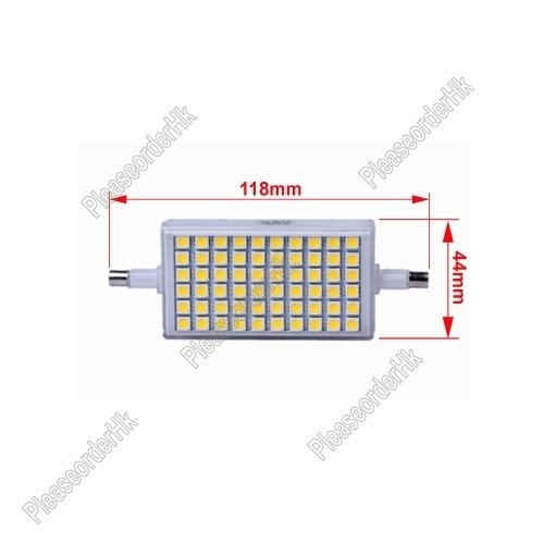

Selline "vahvliraud"[attachment=41881]
oma 60 lediga peaks aga üsna roogitav räim olema!

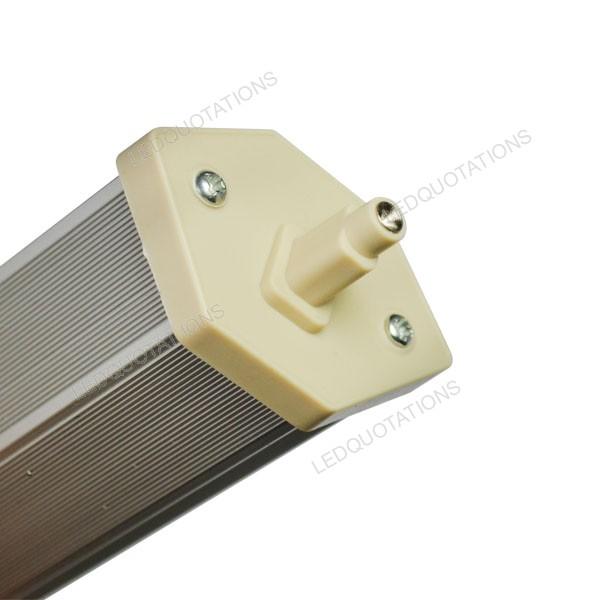

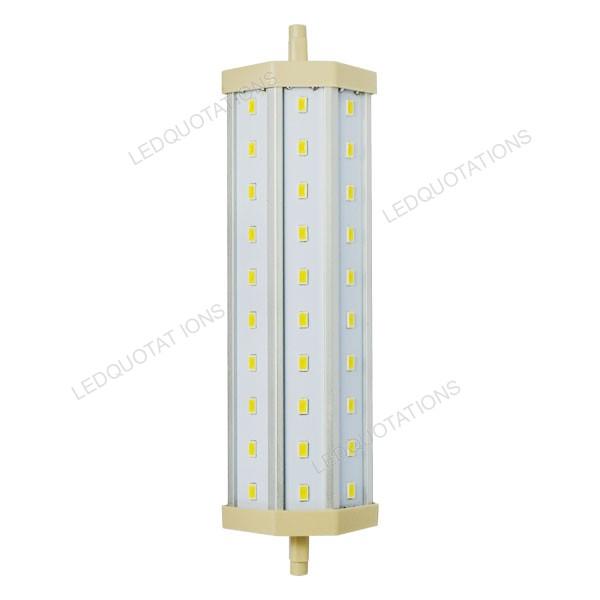

5630 ledidega variant on ka olemas, kuigi suurema prose jaoks. 15W võimsust ja 1000lm. Peaks valguse poolest olema umbes 100W halogeeni eest. [attachment=41882][attachment=41883]
Aga sellel võtab kukalt kratsima jahutus kinnises prožektori keres. PIR-iga lõksimiseks täitsa OK asi, aga terveks soojaks suveööks kusagil objektil põlema jätta... ma ei tea.
NB! Ühtegi antud lampi ise katsetanud ei ole. Kiibitsen lihtsalt kogemuste põhjal.

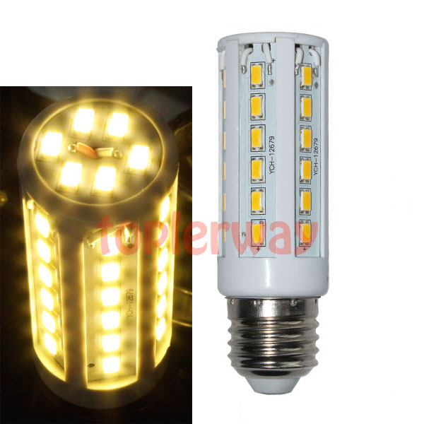

Nii, tuli ära selline lamp
[attachment=41921]
mida tahtsin proovida.

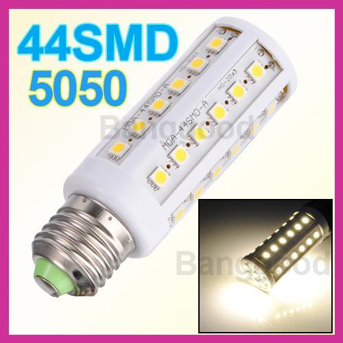

Võrreldes selle lambiga
[attachment=41922]
ei ole põlemisel mingit silmaga nähtavat vahet. On vaid mõningane hinnavahe teise lambi kasuks.
Esimesel lambil on kasutatud 5630 tüüpi(42tk) ja teisel 5050(44tk) tüüpi lede.
Andmete järgi on esimene lamp 10W ja 600-700lm, teine 9W ja 700lm.
Kuna silma järgi vahet pole, siis teine lamp on soodsam.
Keegi siin küsis, mida ma arvan 5630 ledidega lampide kohta. Pole halvad, ütleksin, aga on kallimad kui 5050 ledidega lambid ja mitte oluliselt heledamad. Kui ongi mõnel lambitüübil heledus suurem, kuna 5630 ledide väiksem gabariit võimaldab neid tihedamalt laduda, siis kõrgemat hinda see väike vahe ei kompenseeri. Praegu vähemalt.

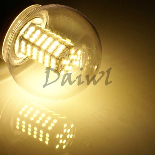

Nii, saabus katseks tellitud sääne lamp:
[attachment=42223][attachment=42224]
Ledid 3528 tüüpi ja peaks neid lausa 102 tk olema. Andmete järgi 6W ja 600lm. No ma ei tea, kuidagi õnnetuke tundub selle valgus. 40W hõõglambi jagu vast ehk. Dekoratiivse välimusega küll, aga heleduselt ei midagi erilist.
Arvan, et ei tasu osta. Olen jätkuvalt seisukohal, et vaadates erinevate ledide heledust, jahutusvajadust ja hinda, on 5050 seeria led siiani parim. Nii pirni kui riba kujul.
