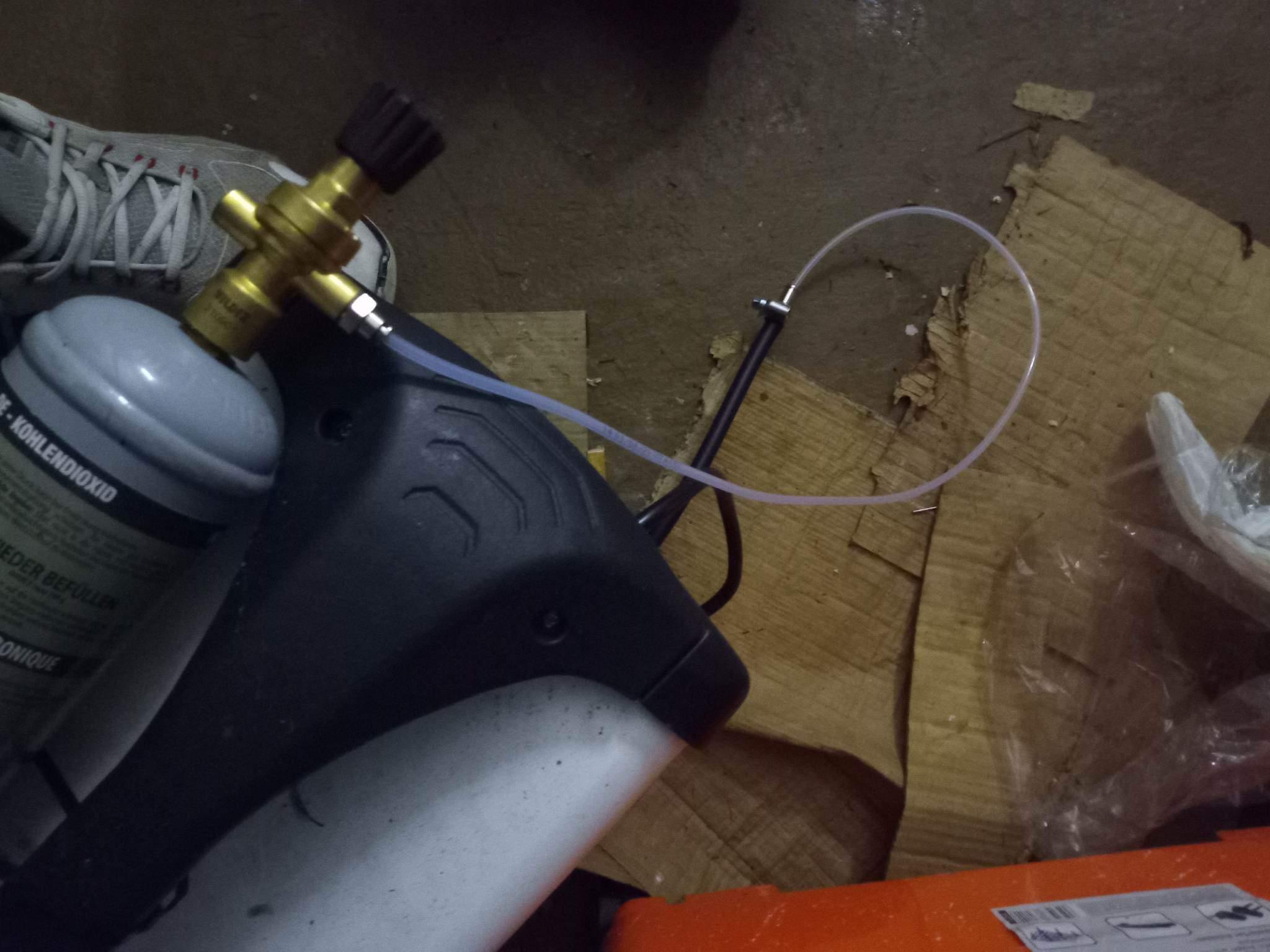

Soetasin endale sellise huvitava keevituse nagu Solmig 160
Seda peaks saama kasutada ka tavagaasi ja traadiga aga huvitav on see, et välja tuleb selline peenike läbipaistev toru no umbes 4mm ja ma ei kujuta ette, milline reduktor võiks sinna sinna sobida?
Kas keegi on puutunud kokku sellise asjaga?

hobiautod - 30-12-2022
Reduktor käib ikka balloonile...

tõnn - 30-12-2022
Reduktori valid vastavalt balloonile ja ühendad sinna toru külge.
Balloone saad rentida või osta.
Kui leiad mõne vana ballooni siis saab vahetada neid täis ballooni vastu.
Gaasiks on süsihappegaas või segugaas, mis koosneb argoonist ja süsihappe gaasist.

vant - 30-12-2022
Reduktori väljuv ots on tavaliselt ise ka üpris peenike. Kui plastiktoru sinna ikkagi otsa ei lähe, siis ehk kasutada iidset vanade tehnikameeste nippi- tulemasina või kuuma veega voolikuots soojaks ja siis laienda kuidas tahad. Klamber võiks pärast ikkagi peal olla.

Timm - 02-01-2023
See 4mm PU voolik on mõeldud suruõhuliitmiku jaoks nagu ksf! hobiautod pildil oleval regulaatoril. 1/4" või 3/8" kuuse otsa seda ajada ei õnnestu.
Viisakas lahendus oleks solenoidi küljes olev kiirliitmik asendada kuuse ja harjumuspärase PVC voolikuga, kui on soov suure regulaatori järgi.
Kui tahta garantiid säilitada, tuleks see üleminek teha nt 4mm liitmiku, muhvi ja kuuse abil väljaspool masinat. Piisab korra Hydroscandis käia.

leek - 03-01-2023
Tere!
Lähengi seda teed, et jätan gaasiklapile jupi originaalvoolikut peale ja siis tõmban sinna juba korralikuma ja jämedama vooliku peale ja siis saab normaalselt balloon ühendada!
