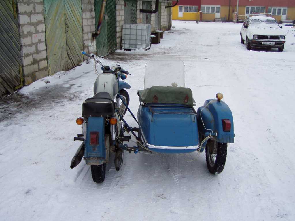

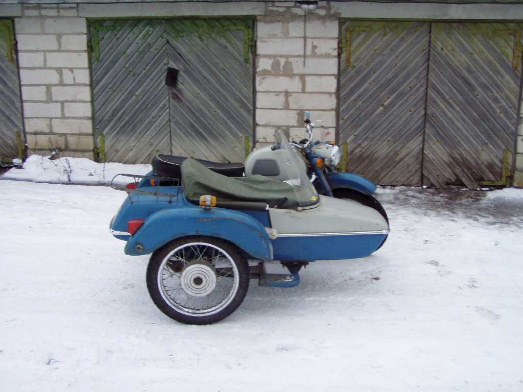

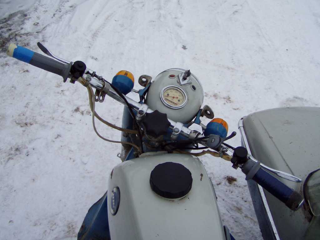

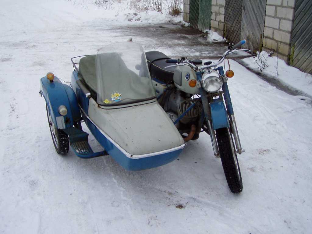

[attachment=22451][attachment=22450][attachment=22447][attachment=22449][attachment=22448]
Selline ta mul siis on, plaan on teha miski sõidumasin nii et piirdun renoveerimisega restaureesimise asemel.
