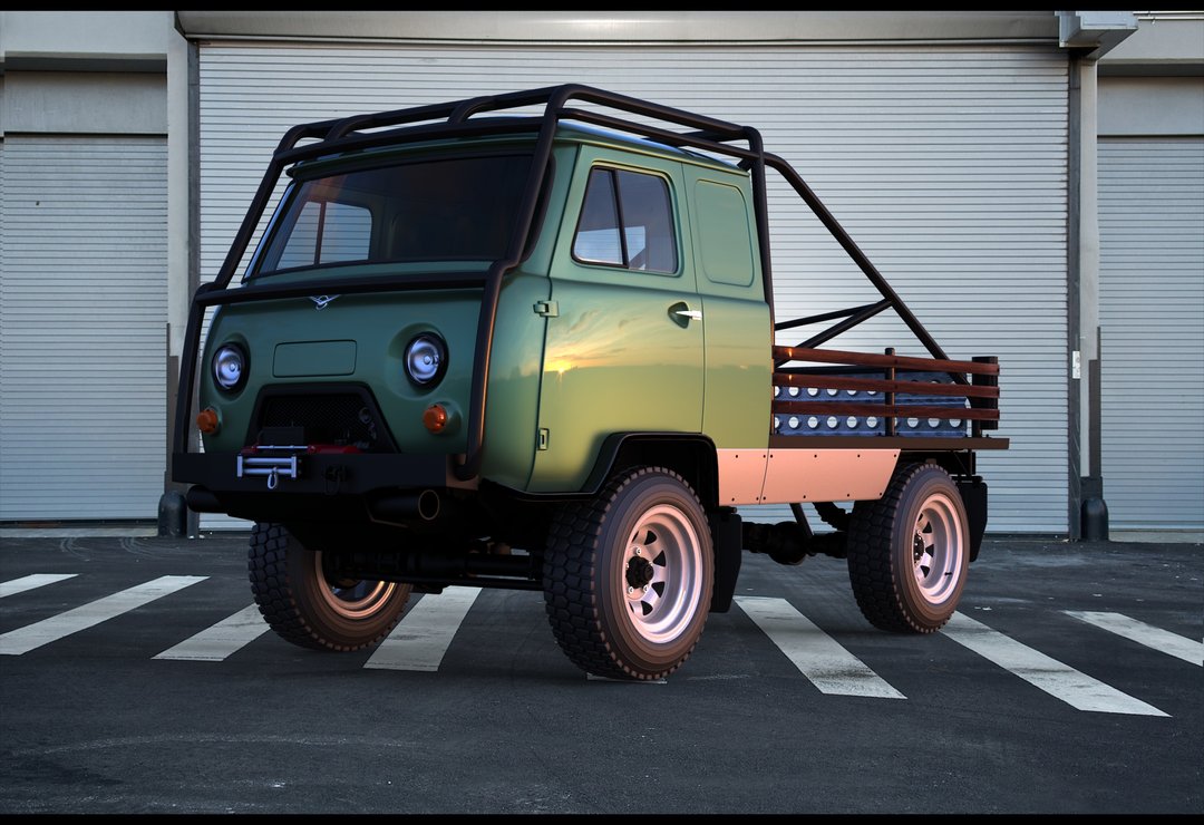

Kuna käsil on stressimaandus pingelisest tööst, mida mina oskan teha ainuvõimalikul viisil: keevitades, lõikudes ja ehitades.
UAZ on lõpuks leidnud oma õige eesmärgi, väike arvutigraafiline renderdus sellest:
[attachment=40081]
Ehk siis agrikultuurne koduabiline väiketalu metsades ja põllul. Kast kallutama, talviseks hooajaks lumesahk ja ehk veel mõned funktsioonid.
Tänaseks on bussi tagumine osa läbi metallihundi taaskasutusse saadetud ja alles jäänud originaalosa ootab raamile tõstmist.
Jätkub...
