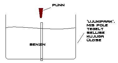

Aga praegu see niväga muret ei valmistagi, pigem häirib karbuss. Mul oli mingi vana haige bensuvoolik peal, siis kõik ujus kogu aeg. mõtlesin et sellest.. ostsin uue vooliku, aga aeg-ajalt on ikka sama jama - vaatad, karpa all on kuskil ilgem loik
aga loll on just see, et mitte alati ei ole seda, vaid vahest ainult.. ja ma ei kujuta ette, ksut seda bensu lekib, vist mõne tihendi vahelt...
Aga miks nutta selle tühja asja pärast? no eks ikka sellepärast, et mu minskkil on eriti haige karpa ja õhufiltri vaheline ühendus - kui üritan karpat ära võtta, läheb arvatavasti õhupuhasi lössi ja jääbki selliseks... Eelmine kord maksis see käik mulle 100 EEK:S ei tahaks enam eriti uut filtrit sellepärats osta..
:S aga mnjh, ma proovin kuidagi saada ta sealt küljest ära.... Saaks selle karpa pidama, saaks süda suht rahu, jääks vaid kolvirõngad. Praegu igatahes sikkel lippab minu all hästi, üldse ei kurda. Tuled sai ka tagasi keevitatud ja sõit jätkub... Aint pena kulub suht palju hetkel...
