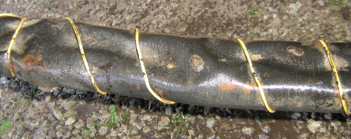

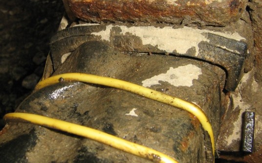

Uurisin oma gaz 24 all olevaid katteid ja tuvastasin, et tõepoolest mingi termantiini laadne materjal. Ühel kattel olid nöörid juba lagunenud, mille siis usin peremees traadiga asendand. Ühe pildi pealt näha ka kumm mille vahele ta otsapidi läheb.
