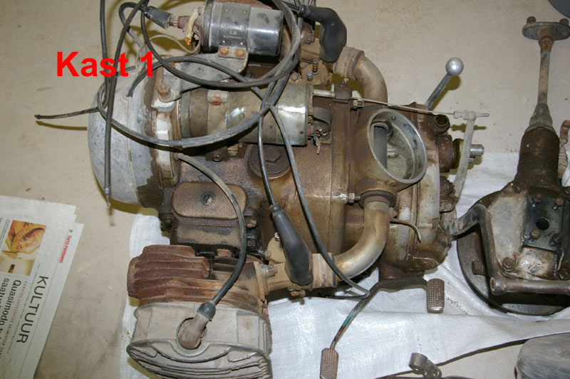

Ilmselt lahatud teema, aga otsinguga ei suutnud leida-
kumb kast kuulub K-750M (ja millisele "emmilisele" teine)?
..ja kust võiks leida kvaliteetseid fotosid või on mõnel foorumlasel originaal konditsioonis K-750M mida saaks ise vaatama tulla?!

Esimesel pildil (kast 2) on uuema M-72 (õliga õhufilter) ja vanema K-750 (mitte K-750M) käimar ja teisel pildil (kast 1) on Ural'i tagurpidikäiguga kast, võimalik et nt. M-67 vms.

füüsiliselt teise pildi kastil (kast 1) tagurpidikäik kindlasti puudub..
Kas/ kust oleks võimalik leida korralikku pilti K-750M (käigukastist)?!

Isegi kui sellel tagurpidikäik puudub siis on ta ikkagi Ural'i kast ja tavaliselt neil on tagurpidikäik aga kuna uuemad asjad pole päris minu rida, siis...
K-750M kast on muidu samasugune nagu K-750 aga käigulülitusmehhanism on veidi teistsugune, hoob läheb otse kaane sisse, K-750 kastil on siis selline junn seal vahepeal nagu sinu pildil näha. Muidu on samasugune.
