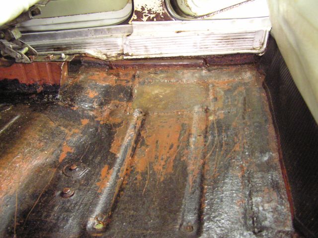

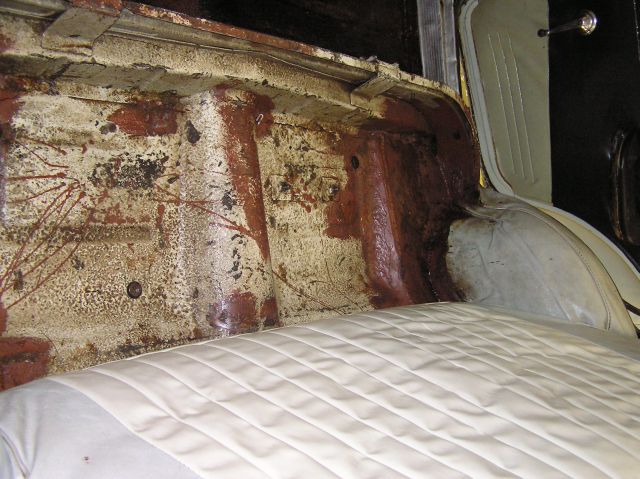

Järgmine päev läksin autot välja ajama,aga otsustasin enne veel natuke uurida,et mis nägu ta põhjaalt on.Seda aga ei saanud teha,sest muda ja liiv olid ainukesed materjalid mis põhjaall paistsid.See olukord tuli kohe kõrvaldada,kes sellist autot ikka ostab,õigustasin ennast.Edasi läks kõik nii nagu tavaliselt...
Kindlasti küsite,et mis teema sellest siis nüüd tuleb? Kas müügi promo,taastamine või midagi muud?Aus vastus oleks - ma ei tea.Kui moded lubavad,eks siis aeg näitab.Praegu jätkan aga olukorra kajastamist.
... põhja puhastusest sai loomulikult auto välipesu ja siis juba sisepesu.Peale kilogrammide viisi sopa ja sodi eemaldamist hakkas auto tegelik seisukord üha enam paljastuma.Tuju see igatahes tõstis.
[attachment=27061][attachment=27062][attachment=27069]
Kogu põhi oli kõva ja paigad olid pandud korralikult auku sisse,mitte peale.Kuna autol algusest peale ei käinud vasak tagumine uks ja mina pidasin koguaeg põhjuseks kõveralt allapandud karpe,siis peale keevitustööde vaatamist ei tahtnud ma seda enam uskuda.Töö kvaliteet selle aja kohta näitas,et meister on autosid ennegi teinud.Vaevalt oleks ta kere toestamatta jätnud.Õnneks ma ei eksinud,kui keret keskelt tõstsin läks ukseauk kohe õigeks,viga oli leitud.Karbid väljast poolt punktitud liiga pika vahega ja plekk vananedes venis järgi.
[attachment=27068]
Kõige selle kokkuvõteks otsustasin,et auto väärib liikuma ajamist ja keret ootab keevitustuba.
