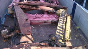

KristjanT - 28-10-2011
Postitasin identifitseerimise alla teema ühtede hüdrotõstukite tuvastamiseks aadressil
http://forum.automoto.ee/showthread.php?tid=38386
Kahjuks ei ole seal ühtki vastust saabunud. Oleks siis äärmiselt tänulik, kui aitaksite mul pildil olevate tõstukite margi määratleda. Ehk oskab keegi ka tehniliste andmete kohta midagi öelda. Minu arusaamade kohaselt antud tehniliste andmete lehel seda tõstukit ei leidu, st kõik seal olevad tõstukid on sõrestikulise massiga. Samas on pildil olev roosa tõstuk pärit samuti GAZ-tüüpi veokilt ning teine tõstuk kaheteljeliselt täishaagiselt, mida kinnitati minu teada samuti GAZide taha.

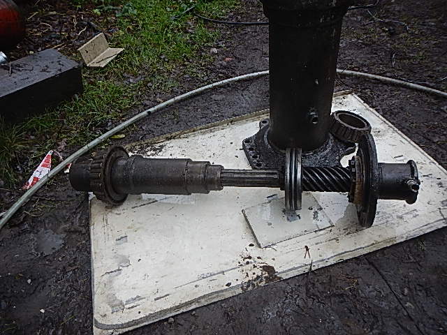

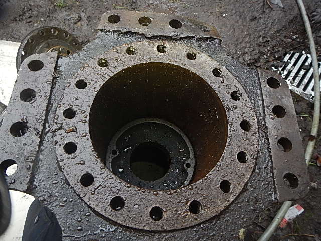

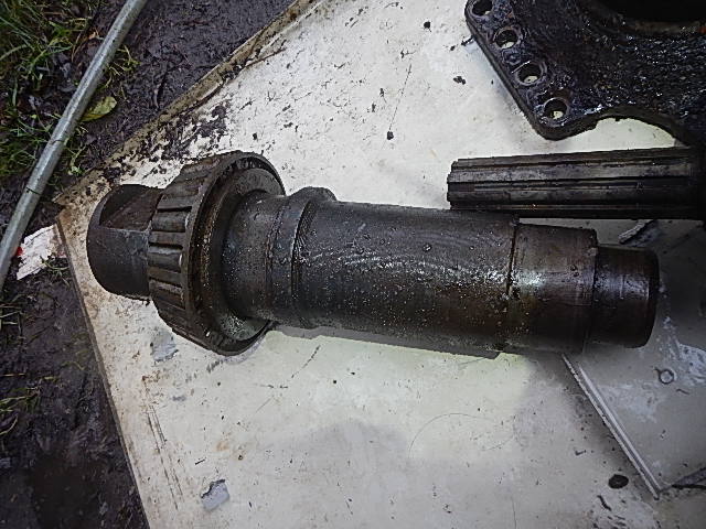

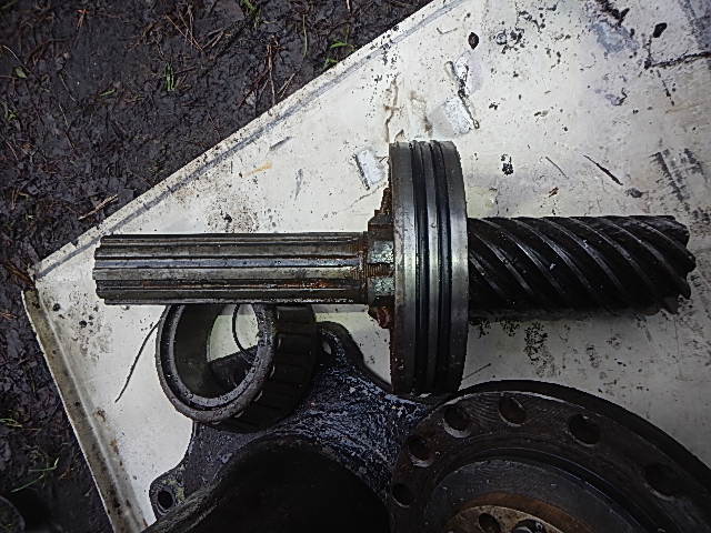

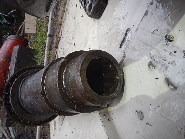

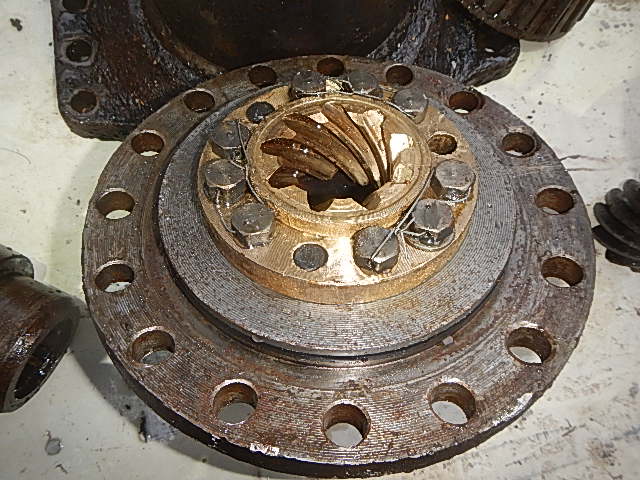

muska71 - 14-12-2019
http://www.rasketehnika.ee/kasutatud/auto.php?id=548325&cache_missing=1 sellise kraana masti pööraja vaja õieti kokku panna.sees keskel kus alumine ja ülemine võll koos seal märgid ja lihtne.all kus alumise võlli pöördnuut läheb alumise kaane pronks nuudi vastusesse seal ka märgid olemas ja klaar.ka alumisel kaanel on märk peal,aga korpusel ma küll ühtegi märki ei suuda leida ja alumine kaan peab täpselt paigas olema siis keerab õiges vahemikus.oskab keegi targem nõu anda või on vene saitidel kusagil infot?googeldasin küll,aga ei miskit
kunagi keegi geenjus keevitanud masti ja pööraja omavahel kokku ja siis jõuga pööranud ja tulemuseks alumine kaan tubli 5+mm kõver ja õli enam ei pidanud kinni,treial sai õnneks sirgeks tagasi.
RE: gaz-52-53 tõstuk(kraana) -
muska71 - 31-12-2019
sain asja lõpuks kuidagi kokku,aga päris õieti mitte,aga mind rahuldab.kunagi sai all kaanel pronks junn ilmselt valesti pandud,aga kuna ei sega siis las olla.
piltidel siis asjanduse sisu.keskmine junn mis poolitab sisu seda hoiab peen kruvi ja tuleb enne välja keerata korpusest,mina ei teadnud ja tagusin jõuga välja ja lõhkus pisut,aga mitte katastroofiliselt.kaalub see junn kokku ca 100 kg ja paljas korpus oli juba ca 50 kg.
juutuubist leiab midagigi gaz manipulaator nimega,aga asjalikku midagi.
