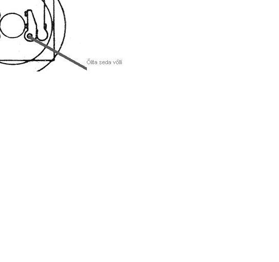

kirjutan siis siia ka midagi.delta sõitis väga hästi ja läks ka käima väga hästi.kuni eilse õhtuni.nimelt siis suri välja.proovisin uuesti käima saada, 5 löögiga see ka õnnestus, tavaliselt soe mootor läheb veerandi vändaga käima.siis hakkas vahele jätma kõrgetel pööretel ja praegu läks korra käima käis natuke, väga ebaühtlaselt ja ainult põhjagaasiga.viga selge.kommutaator läbi.proovisin ka ülejäänud kahte aga need ka läbi.seega tuleb uus kokkutaator osta.samuti monteerisin külge riga 16 summuti.praegu tuleb see mootori alt nagu peab.panin praegu riga oma sest muud ei olnud.aga eks ma annan teada kas sain tööle või mitte.

(03-02-2010, 18:21 PM)randoA Kirjutas: siis hakkas vahele jätma kõrgetel pööretel
Pane veerand tilka õli sinna. Selle koha peale moodustub plastiliinitaoline mass, mis takistab kontaktide sulgumist kõrgetel pööretel. Vedru ei ole ju lõpmatult tugev.

randoA - 04-02-2010
deltal on elektron süüde!ilma kontaktideta.hall karp on läbi.säde oli selline kollakas. aga peaks ju olema sinakas?
