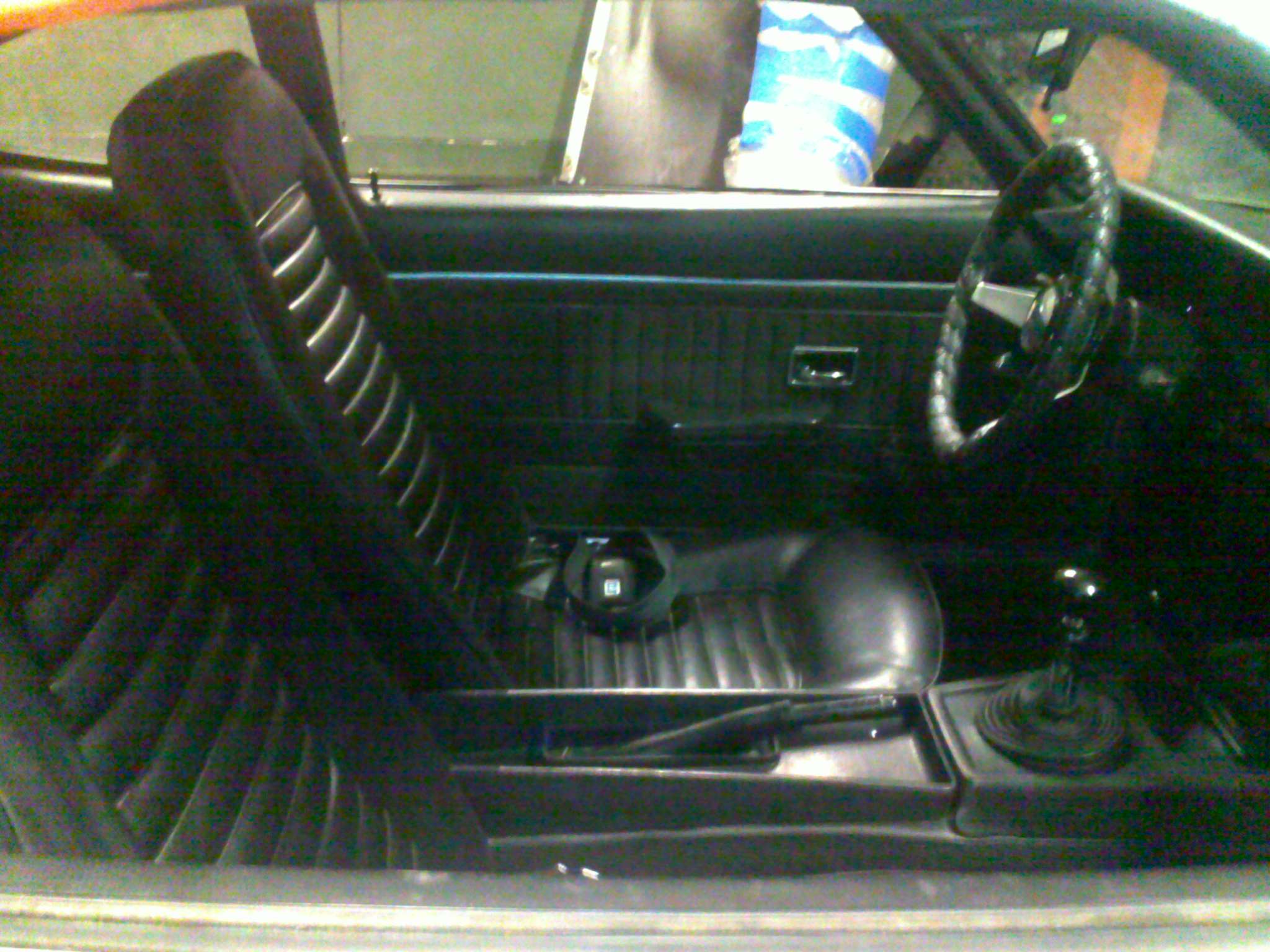

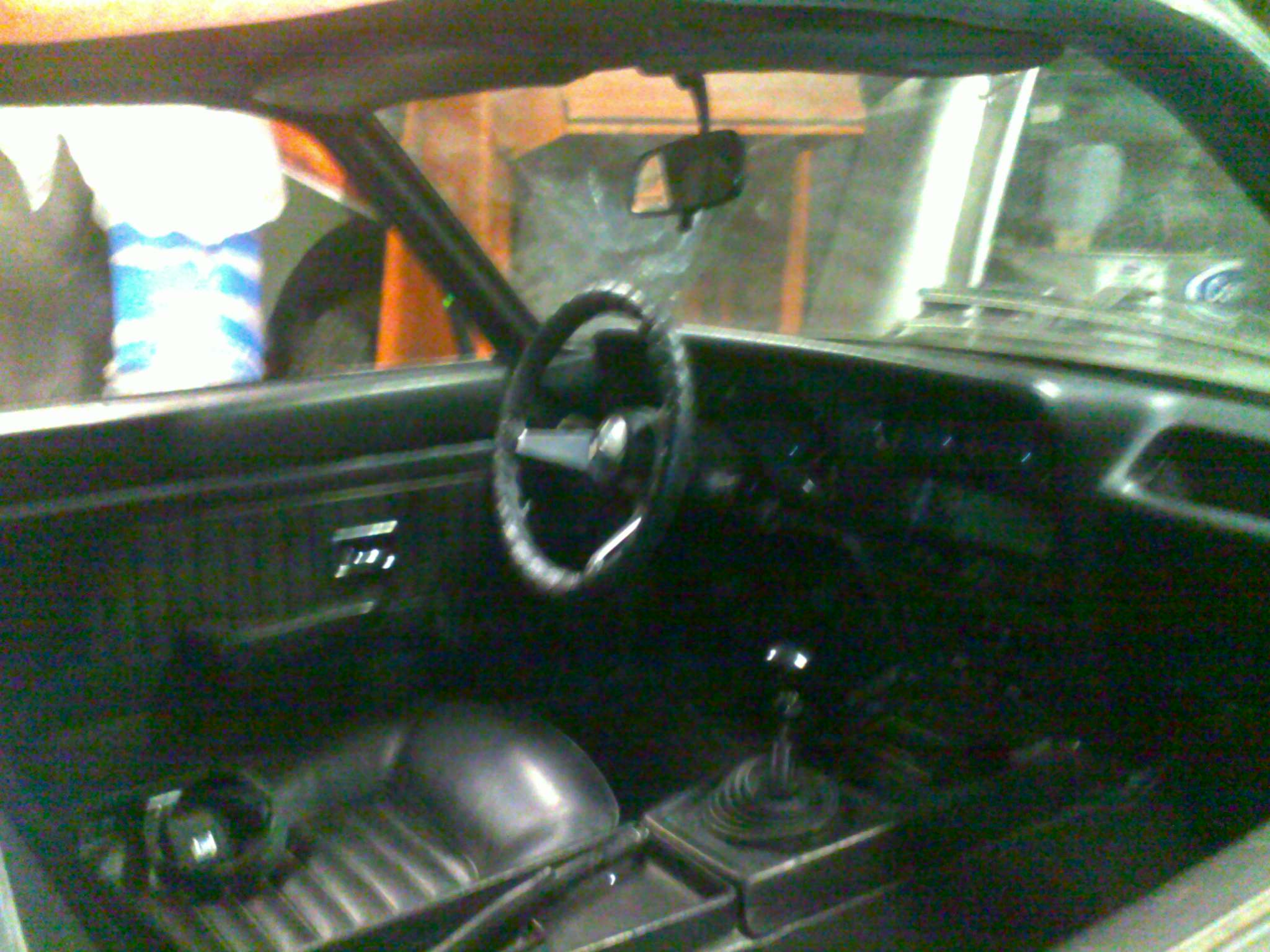

Tänaseks siis korrastatud elekter, kõik tuled tööle saadus, ostetud romulast tuli tagurdustuleks. Käsipidur reguleeritud, üks suport lahti võetud. Nüüd pidurid töötavad. Signaaliga oli päris palju tööd pidi kogu roolisamba lahti võtma sest isolatsioon oli ühest kohast viga saanud ja keerates töötas ka signaal.
Sisu sai puhastatud ja kergelt üle käidud.
Teha veel enne ülevaatust, karpa regull, turvavööd liikuma saada.
Täna sai avastud ka ,et autol 4x heavy duty amordid ja poly puksid.
Karpa on vahetatud weber 32/36 vastu, otseläbi summuti. Arvatavasti on ka nukk vahetatud sest tühikäik lonkab selliselt ja pöördesse läheb ka vähe paremini kui ootaks.
mõned pildid sisust.[attachment=32097][attachment=32096][attachment=32095][attachment=32098]

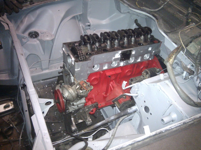

Kõigepealt läheb alla 5 kast rekordi pealt, uus sidur ja omega pealt 2,4l mootor. v.l kolle jääb omega enda oma ja sinna järgi siis isetehtud torud järele. Kütuse eest hoolitseb suurem 38dgs weber originaal kollektori peal ,mis on ümbertehtud. Vahetusse läksid kõik saaled ja tihendid, lisandus veel uus nukk Enem x1, mis peaks natuke parandama 2.4 madalapöördelisust. Suurem radikas, et jahutus oleks ka tasemel.
Kuna juba eelmistel aastatel oli pidamisega probleeme siis selle vastu peaks aitama LSD lukk tagasillas, lisaks kui aega üle jääb siis wats link või mõni muu lahendus mis hoiaks silda rohkem paigal. Taha uued ja natuke jäigemad vedrud, üks vanadest oli pooleks läinud ja sellest ka kahtlane käitumine kurvides. Tööde nimekiri on pikk ja hetkel juba uus mootor peal, tagasild ootab veel lukku. Kui tehnilise poole pealt saab jaanuari lõpuks valmis siis võibolla jõuab ka teha kiire värvimise ,et kaitsta keret natuke järgmise talve ralli eest.

[attachment=41317][attachment=41318]

Täna siis mootorist esimesed hääled käes, vaja ehitada veel uus summuti ja oodata kuni tagasilla ja gardaani saab tegemisest kätte. Küsimärk on veel jahutus, et kuidas originaal radikas uuele mootorile vastu peab aga eks see tuleb esimeste proovi sõitudega välja. Karburaator vajab veel sättimist, hetkel annab liiga palju peale. Kõik mahlad püsisid sees ja isegi õlirõhk oli korralik oleneb ,mis sooja mootori tegema hakkab.

Õli kohapealt hea mõte. Täna sai siis Genekas vahetatud 2,2 rekordi oma vastu ja eemaldatud väline pingeregulaator, lisaks peaks uus genekas olema 65amp vs 35amp. Ümber sai tehtud jagaja, vakuum eemaldatud ,plaadid kinni keevitatud, vihtide vedrud vahetatud nõrgemate vastu. Kollektoril vaakum võtud suletud. Samuti sai genekal vahetatud harjad ja muud sise organid koos laagritega. Mootor käivitub ilusti, tühikäigul on aru saada ,et nukk pole päris originaal. Homme siis pükse ümber tegema ,et need käigukasti kõrvale mahutada, lisaks vaja käigukasti tala ümber teha ,et saaks summuti seal läbi viia. Sellega peaks saama summuti suht kõrgele ja ei tohiks enam kõige madalam koht olla autol. Loodetavasti saab varsti silla alla ja gardaani ka siis saab alustada süüte ja karpa reguleerimisega ja summuti lõpuni tegemisega.
