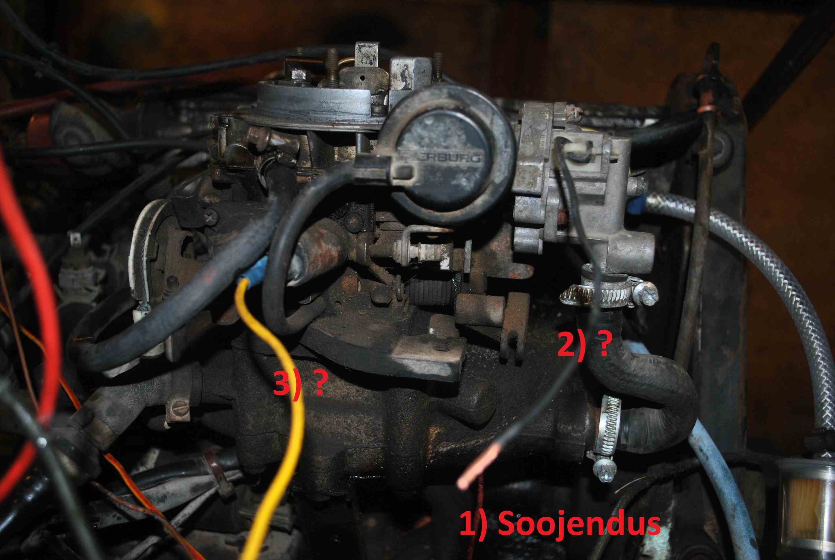

Tervist, bagil peal VW seeria 1.3l mootor Pierburg`i 2E kahelõõrilise karburaatoriga. Siit ka probleem. Kõik muidu toimib aga paar lahtist otsa ei anna rahu.
Pildimaterjal kõigepealt:
[attachment=38675]
1) Sellega lihtne, 12v läbi lüliti peale ja ok, külmalt karpa alune kenasti soe..
2) Mis sellega peale hakata? Meenutab nagu andurit. Õhuklapp avaneb sel variandil termoanduri abil...
3) Tühikäigumootor, aga kas vaja pidevat pinget peale?
Ühesõnaga ei leia ühtegi korralikku skeemi antud mudelile, Pierburg 2E2 skeeme terve internett täis...
Mis nende 2. ja 3. juhtmega peale hakata, ehk oskab keegi nõu anda. Diislimees karpa kallal, andke andeks...

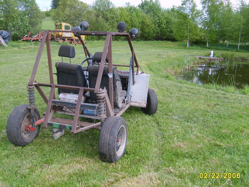

Bagi ise sai ehitatud kunagi ammu põhikooli alguse aegu, pole raatsinud teist utiili viia, vahest mõnus vaheldus atv-ga möllamisele... Paar pilti siis elukast ka. Miks sellise kujuga?... sai tehtud sellest mida oli...

Kas 2 pole mitte tühikäigusüsteemi sulgeklapp? Kas sellelt voolu kaotamine võtab tühikäigu ära?
3 võiks olla tooreklapi elektriline korrigeerimine. Ilma selleta peaks vahepealsetel temperatuuridel käivitamine natuke raskendatud olema... Tõsi, se4lle kohta olen ainult kuulnud ja isiklik kokkupuude puudub.

(06-03-2012, 10:48 AM)v6sa Kirjutas: Kas 2 pole mitte tühikäigusüsteemi sulgeklapp? Kas sellelt voolu kaotamine võtab tühikäigu ära?
Pole tegelikult sellele voolu peale lasknud, käib niisama ka kenasti.
Sellele nö number kolmele vool peale lasta siis tühikäigu pöörded natuke tõusevad ning peale suuremat paarutamist gaasi maha lastes ei sure välja, kui voolu pole siis kipub korraks puterdama.

VAGi iseõppe failide hulgas on tolle sarnane karps olemas. Tundub et too nr 3 on suretusklapp. Selles failis on see ühelõõriline ja kahelõõriline koos.
