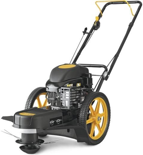

Plaan teha ise trimmerniiduki sarnane asi tavalisest muruniidukist.Eile panin võlli otsa lühemaks lõigatud vana latttera(pikkus vast 15-20cm),lati otstesse terastrossi 6mm,lõikab sigahästi ka kõrget paksu rohtu.Häda aga selles,et tross kulub või murdub sigakiiresti mingil põhjusel.Otstarbekas oleks panna võlli otsa trimmeripea,aga valik üsna lai ja ka jõhv mitmes jämeduses saadaval kuid kui jäme jõhv sobiks?Kõige mugavam oleks automaatne trimmeripea,aga vastupidavus?Pole nende vidinatega kunagi kokku puutunud ja sellest võibolla ka rumalad küsimused.Lisan ka pildi millisest masinast jutt käib.

CORRADOg60 - 13-05-2012
Ülekanne neil riistadel rihmaga, umbes 1,5korda kiirendav. Ja pead kui sellist ei ole, on nö aukudega ketas, kuhu paras jupp jämedat jõhvi kinnitatakse.
Ja trossi või jõhvi kulumisest pole erilist pääsu. Enda võsalõikur koos poolautomaatse trimmerpeaga suudab rängemasse "rohtu" sattudes üllatava kiirusega pooli "läbi töödelda". Ja ei kasuta mingit peenikest ega odavat sealjuures, vaid 4,0mm Flexiblade-i jõhvi.

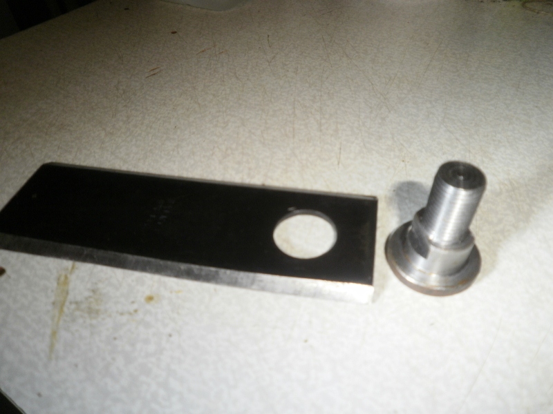

muska71 - 09-06-2012
Eile soetasin Alvest terad,poldid mutrid,täna ladusin krempli kokku.Keskel latiks täitsa tavaline ribateras 5x50,orginaal adapteri eest küsiti ca 20€,pidasin paljuks ja sain suvalise kümneka eest.Uute teradega niidab hästi ainult küljepealt välja ei viska enam nii hästi,aga pole oluline.Kui orginaal lattteraga tõmbas kõrges rohus hinge kinni siis selle versjooniga seda muret enam pole,jõudu piisavalt ja tulemusega igati rahul.

ahtos - 09-06-2012
Painuta tera tagumine nurk ära ja hakkab ka välja viskama.

mativs - 09-06-2012
Soovitan terad õigetpidi alla panna - niidab paremini. Ja väljaviskeks mõeldud rootorniiduki terasid on traktoripoed kuivalt täis. Kasutan ise samasuguseid ja vahel ei viitsi isegi teritamisega vaeva näha, lihtsam on uued osta. Hea trehvamise korral võib neid üpris olematu hinna eest saada.
