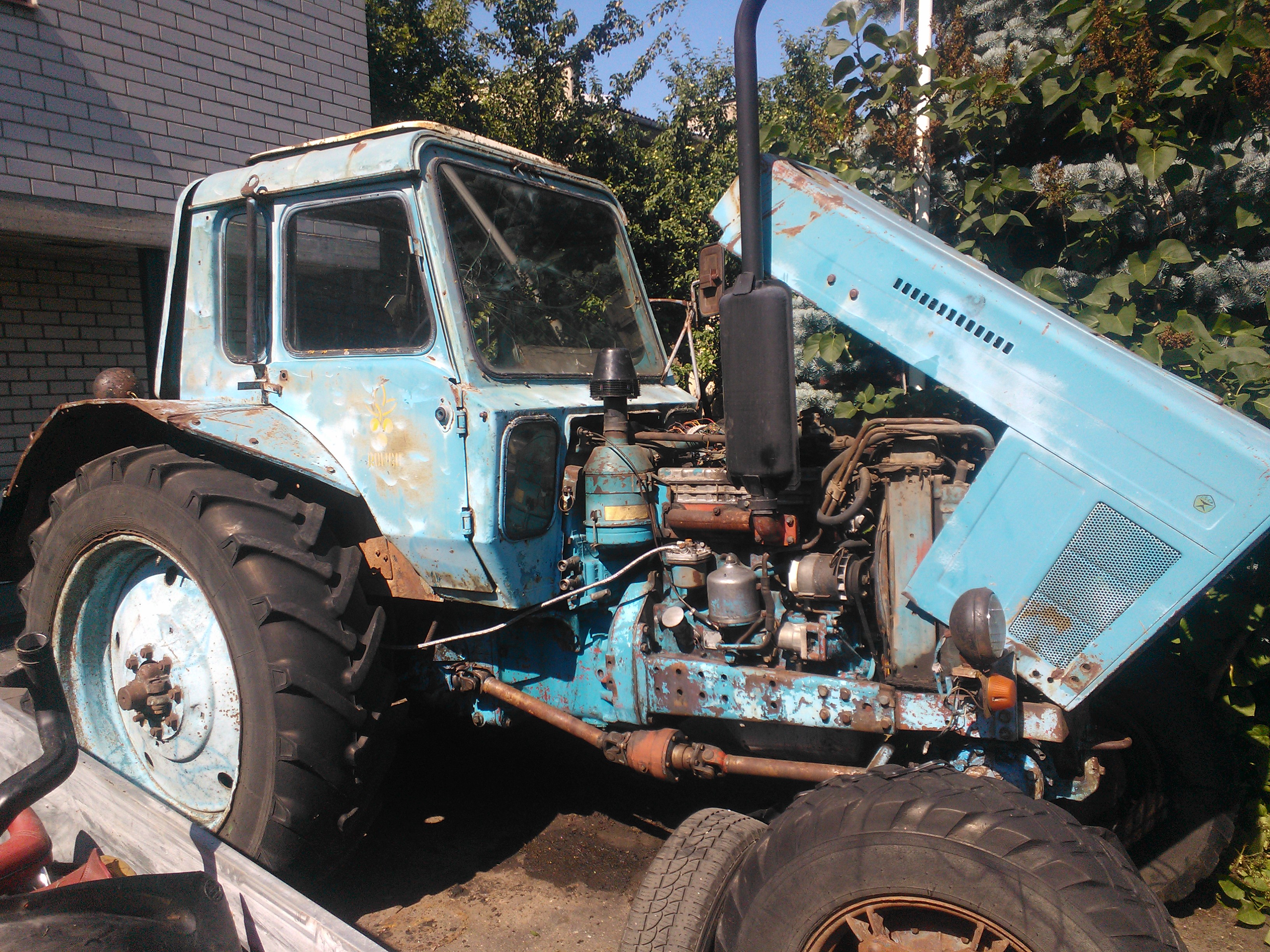

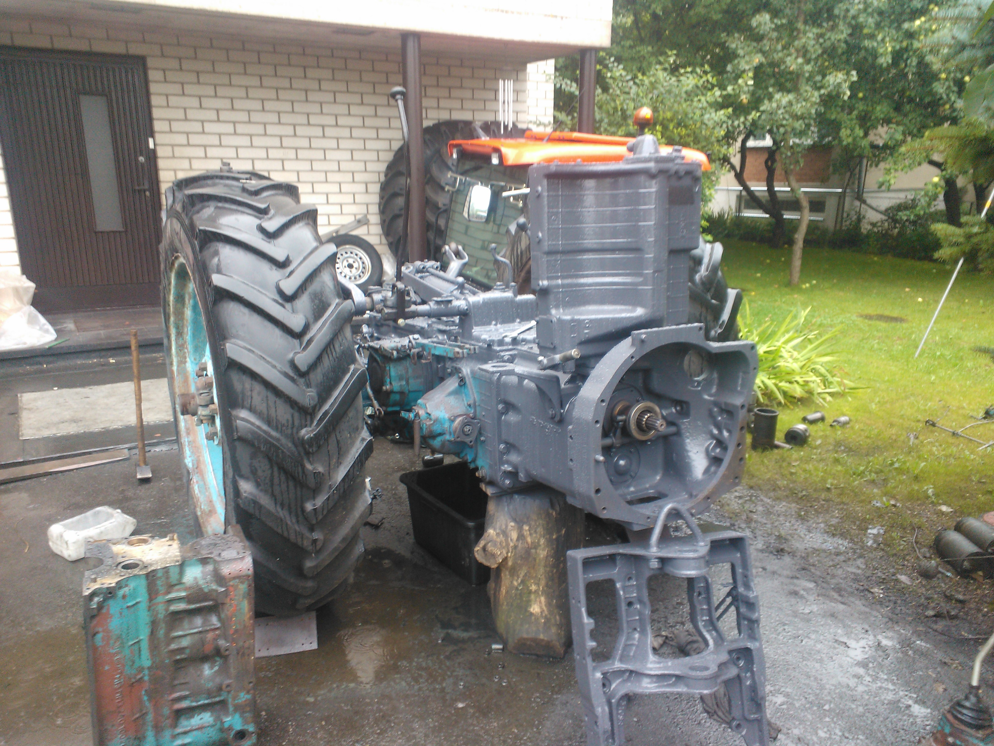

Seoses linna elust tüdimisega sai eelmine talv endale võetud idee traktori soetamiseks, et saaks maal midagi tegema hakata. Valik pidi toimuma kindlasti vene tehnika hulgast, kuna ei julge vana ca 10 000 h tundi töötanud lääne analoogi osta, sest nende jupid ei ole enam odavad. Pool piduse masinaga lihtsalt ei ole võimalik tööd teha. Ühel pühapäeva hommikul 07.02 jäigi Soovist silma 4 min vana kuulutus ja sealt see pihta hakkas. Viimased 2 aastat oli masin seisnud, aga ennem seda kasutati koormaid vedava traktorina. Ühe papi väitel oli ca 4 aastat tagasi mootorile remont kah tehtud. uus vänt ja saaled. Töötunde oli kellal 6600.
Vara kevadel 2012 sai masinat käima putitatud, aga siis selgus mootorisse tekib emulsioon. Põhjuseks vesi ja tugevamad külmakraadid, mis olid plokile ja plokikaanele mõrad paisutanud. Neile oli keegi osav sepp paigad küll peale pannud, aga emulsiooni teket see ei lahendanud. Selge oli see, et ennem kasutusele võttu vajab väikest remonti.

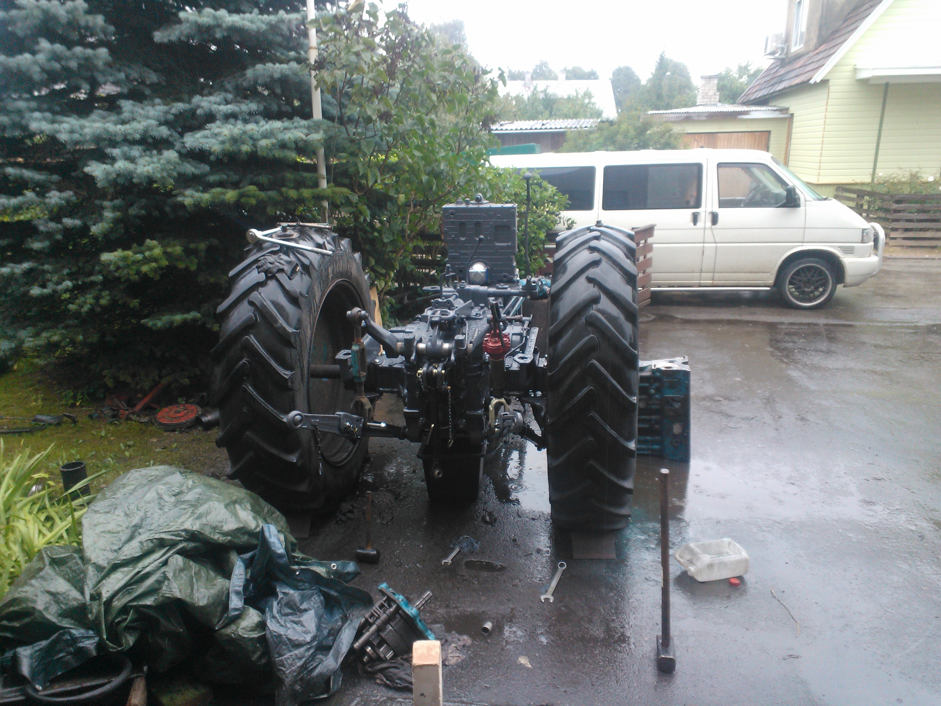

Kui suvel sain lõpuks tlnast tulema ja omi asju tegema, siis võtsin usinalt traktori ette. No mis seal salata. Remont läks natuke käest ära ja süvenesin natuke liiga sügavalt traktori erinevatesse sõlmedesse.

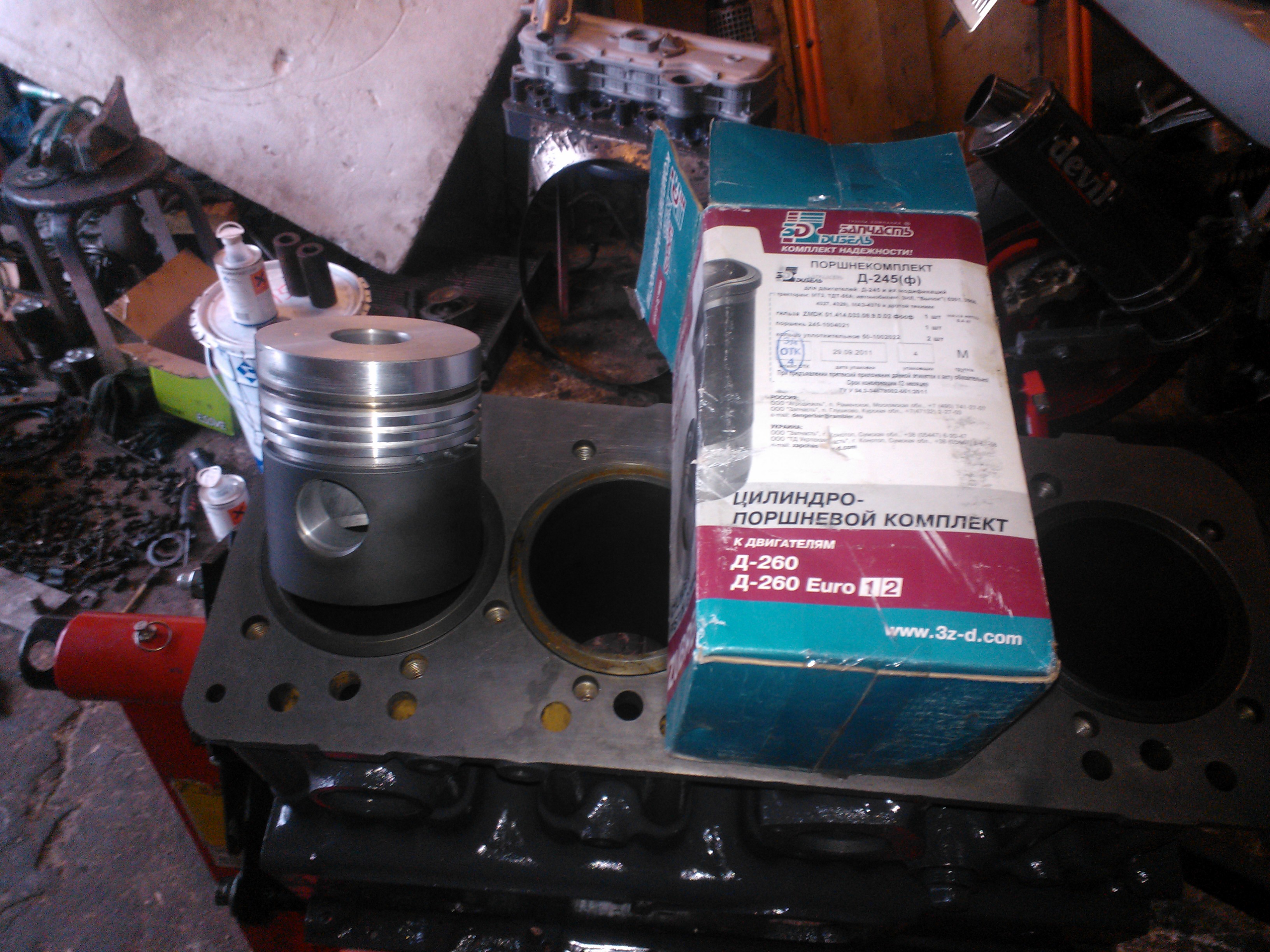

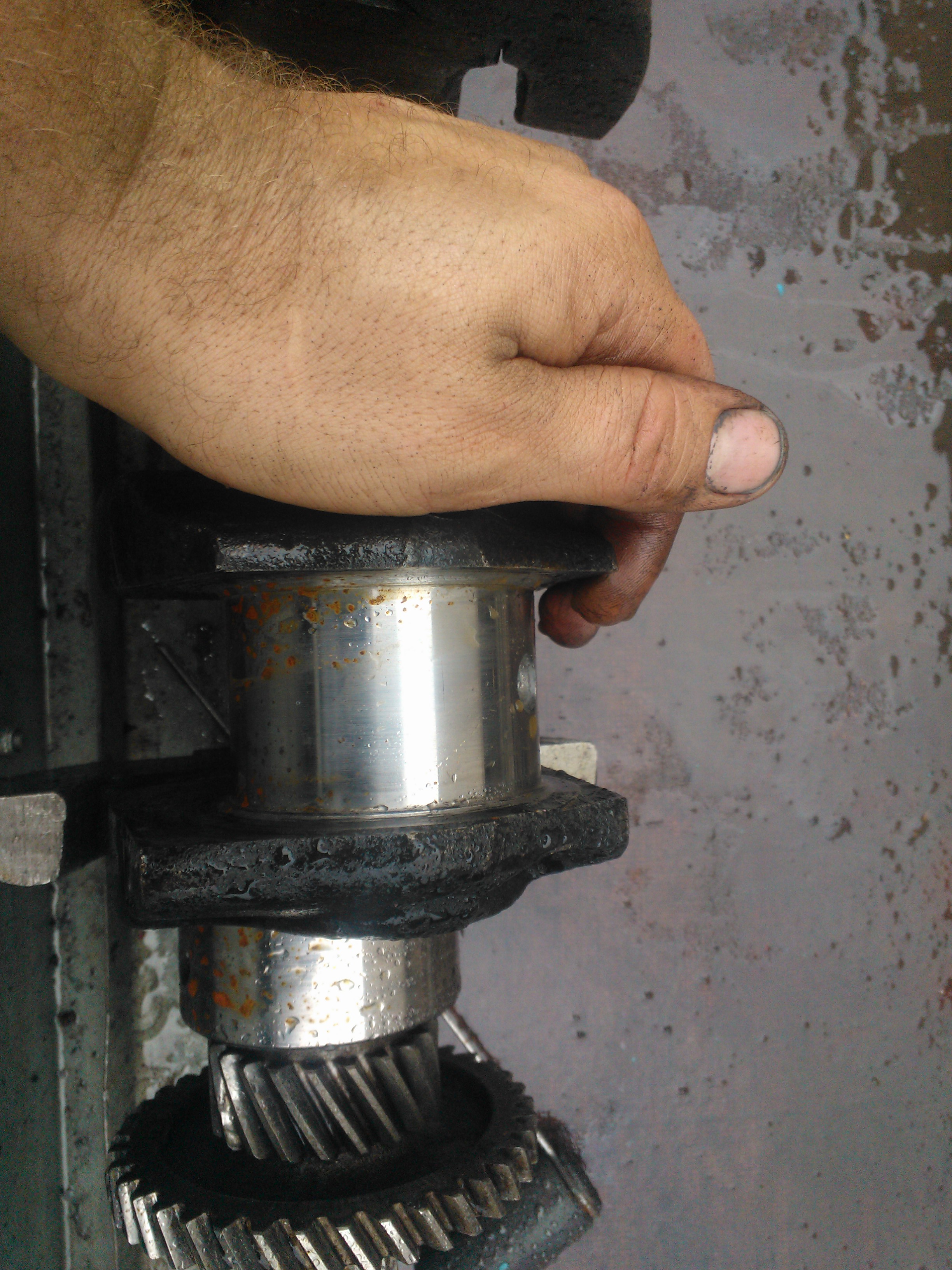

Alustasime mootorist. Pärast 3 h tööd oli selge plokk on utiil. Silindrite vahel kah mõrad ja sealt see vesi õli sisse saigi. Võttis ikka vanduma küll. tellisin uue ploki ära. Vana ostima ei hakanudki. Järgmine päev pesin väntvõlli ja avastasin sellest mõrad. See kah peetis. rääkimata plokis ja plokikaanes olnud mõradest.
Siis sai tehtud väga selge otsus teeme uue ja parema mootori. Sai siis tellitud D-245 plokk, väntvõll, kepsud, sõrmed, kolvigrupp, plokikaas, veepump jms. Uutest asjadest on lausa lust mootorit kokku laduda. kahekesi 8 tunniga keerasime starterit ja käis
Vahepeal kui mootori pudinaid sai oodatud sai veel mõningaid juppe kogutud. Nimelt uus turbo komplekt, laia lindiga PTO, 100mm hydrosila hüdro silinder, Nž 50 pump, aisad, pingutid (need, mis on küljepealt kinnitusega), võllid, käpad, tõmmitsad, poola nn "LUX2 soojenduse ja stereoga kabiin ja kapott koos tuledega, jahutus radikas, 6 labaga tiivik D-245 sidur, 24V starter koos muu vajalikuga, 2 110 ah akut, 1100Agenekas, et saaks mootori pöörded uude armatuuri, kiiruse andurid, kogu juhtmestik, hooratas, vaheplaat, 18,4*38 rehvid koos siselohvidega, hüdrorool + roolisammas, uuetüübi armatuur, traktori vedruiste, pöördalus, pidurikettad ja kilekoti täis voolikuid jms.
Ikka veel jäi ennem mootori tegemist aega üle ja hakkasin teda otsast värvima ja igat kohta inspekteerima. Naabrid arvasid, et olen peast soe, et nii traktorit teen. Kuna ma olen mitu autot ja mootoratast nii ära teinud, siis enam ei oska teisiti.

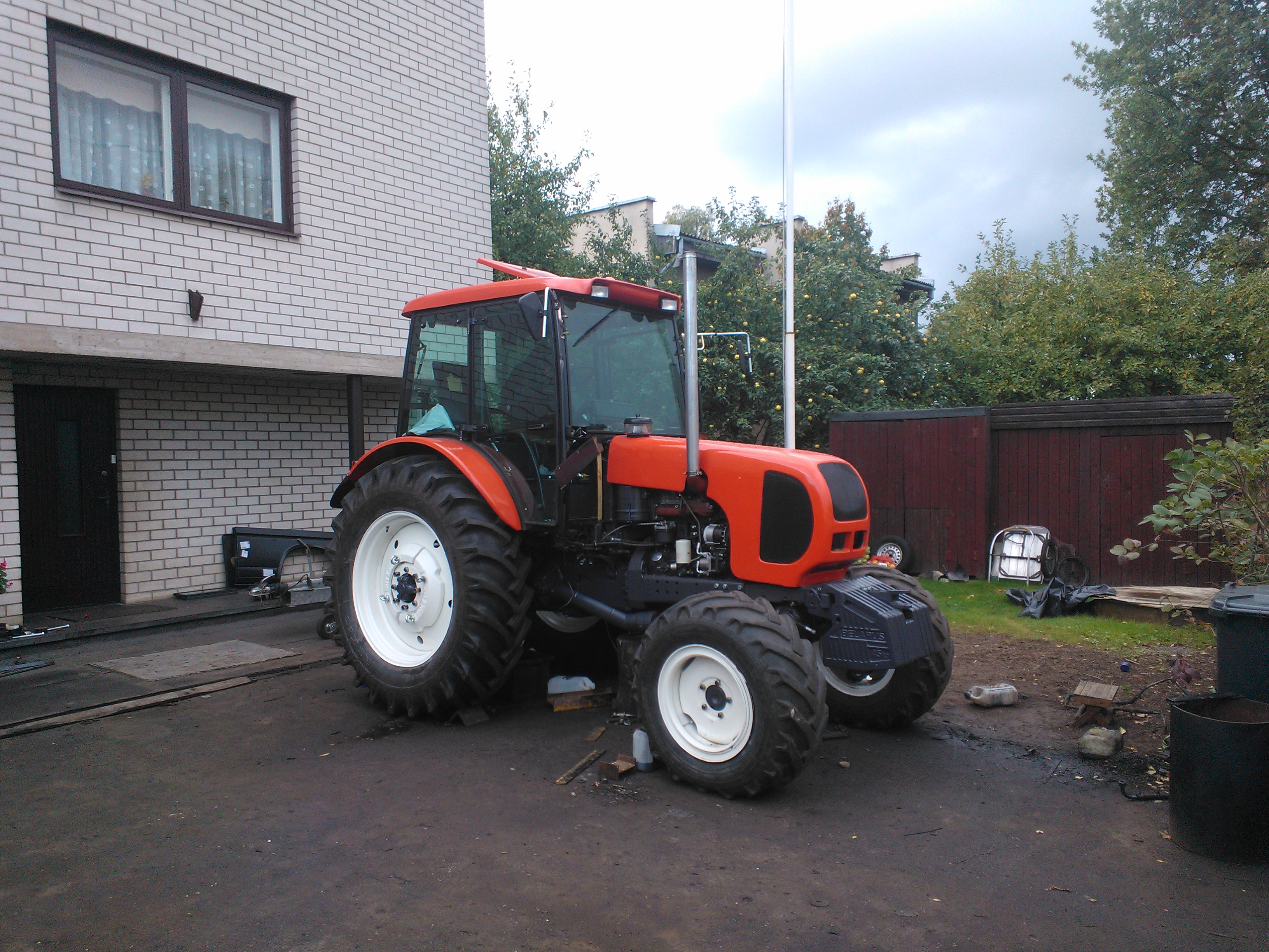

Tänasel päeval on olukord siis selline.
Vaja teha veel hüdro süsteem. Selleks soetatud 2 Joysticu, trossid ja uus trossidele mõeldud Hydrosila 3-sektsiooniline jagaja. Selle panen istme alla lapiti. See vaja veel kokku sobitada hüdro rooli ja silla plokeeringu kraaniga.
Lisaks veel salong kokku laduda(päris mõnusalt on nüüd kabiinis jalgadel ruuni kui jagaja istme alla viin) õlid sisse ja tuld. Ega lumi taeva ei jää ja kevadel ootab ees põllutöö.
Mootor töötab nagu šveitsi kell. Vilistab jube mõnusalt ja reageerib gaasile hästi kiirelt.

Mootorit ei tahtnud oodata nii kaua. + oleks nati kallim kah tulnud ja sisu oleks teadmata Poola või Valgevene joodiku kokku laotud. Nüüd on vähemalt kontroll enda käes. Bel-Estist ei kannata midagi osta. Seal on kõik asjad kallid. kui nüüd hästi läheb siis saan kõige võimasama/suurema R4 turboka kütuse pumba ja pihustid, mis russile tehtud. Sellel on pihustid seadistatud 245 bari peale!
Raha on kulunud lisaks traktorile jah juba 5 kohaline number. Täpselt ei taha enam isegi kokku lüüa. Poolikult pole enam kah mõtet teha ja pealgi on ta puhtalt oma tarbeks aastateks põllu harimiseks, kuni jõuab uue lääneka osta. 5-6 aastat äkki. Seni peab see vastu pidama ja ma arvan, et selleks ta saab piisavalt hea. Kuna ma seal kabiinis ise kavatsen istuma hakata, siis teen seda nüüd vähemalt hea meelega.

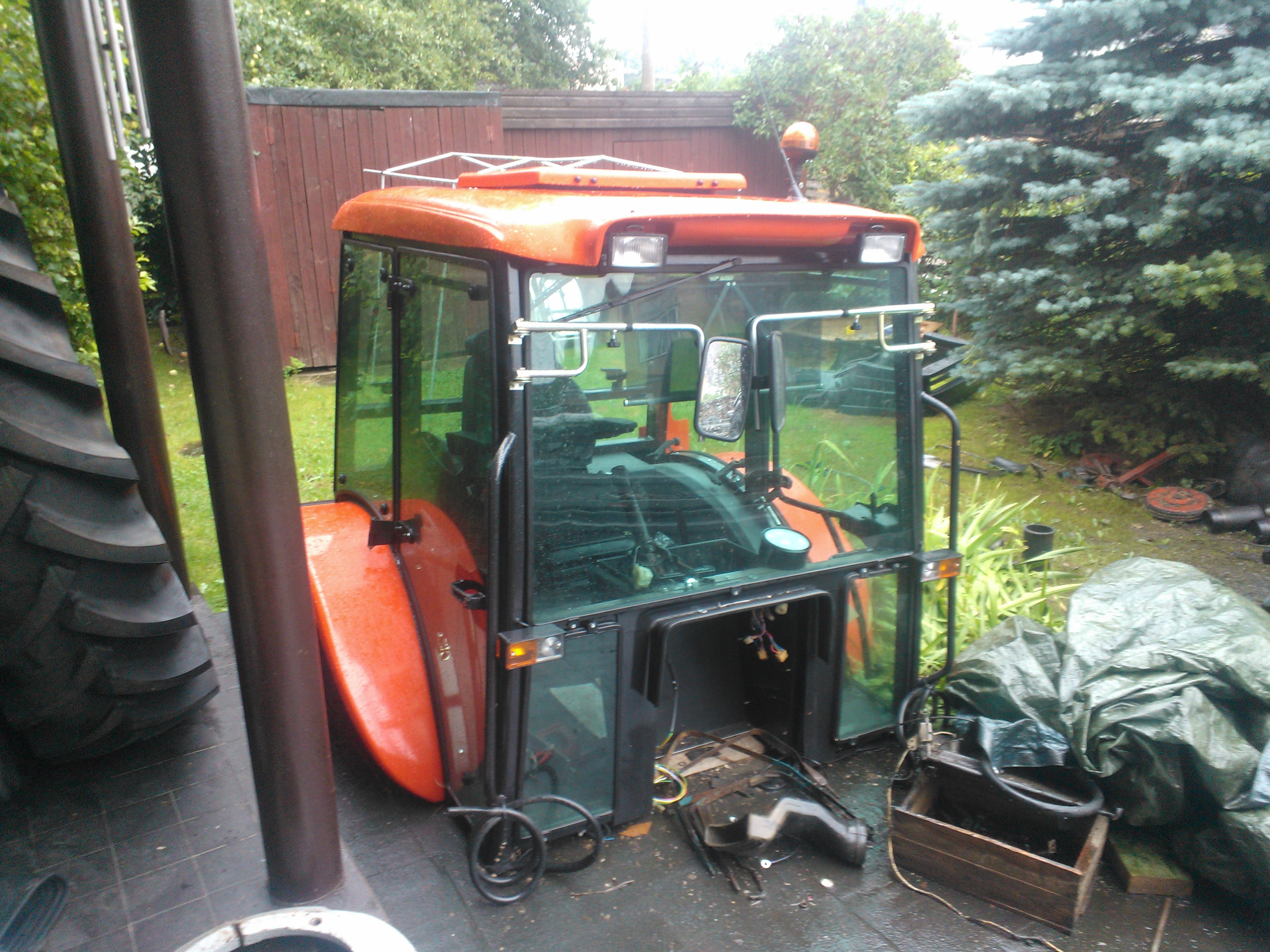

Kabiin on Nordamusest, ses Poolakad ei tee ühe komplekti pealt hinda. Pealegi pole nad Barteskos väga altid suhtlema. Kirjutasin ja helistasin neile mitu korda...

Cooler on olemas, aga küljes veel ei ole, sest selleks on vaja kapotiga midagi välja mõelda/laiemaks teha 15cm. Kuna klaasfiibriga olen tööd teinud(kunagi on ühe Honda CBR 1000-le gondlid 0-st tehtud).
Cooler on 1025 originaal. Sellel on juba see uus lai mitme osaline kapott peal. Cooleri torud liiguvad radika küljepealt. No minu meelest on see kapott ikka parajalt väärakas. Asja tegi olulisealt paremaks kabiini tõstmine, sest nüüd on ta nurga all. Kabiini on tõstetud 15cm ja rehvid on tõstnud traktorit ca 12-14 cm. Seega istumine on ca 30 cm kõrgemal kui varem.

Kas kolvi seelikud olid tefloniga kaetud? Siin kuu tagasi sai D240-le uued kolvid ja hülsid paigaldatud. Neil oli ainult osaliselt tefloniga kaetud.

Kolvid olid jah alumise rõngani miskise tumeda katte all.

Plokkide suurim vahe mis ma nägin olid õlikannud, mis kolvi ja silindriseinu alt kah määrivad.
