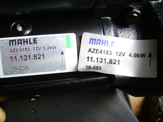

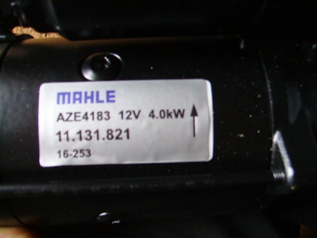

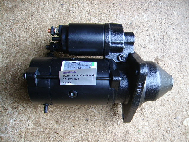

Siiski on miskit mäda antud tootega vist. Starteril peal olev kleeps üle kleebitud.
Algne starteril olev silt.
[attachment=64797]
Põhimõtteliselt puhudes kukub see silt ära ja alt tuleb teine välja, hoopiski 4 asemel 3.2Kw.
[attachment=64798]
Karp miskine Mahle, Letrikat nagu ei loe kuskilt välja.
Karbi sildil aga kirjas, et vist tootja enda järgi võimsus 3.2Kw, vene Gost järgi aga 4Kw.
[attachment=64799] [attachment=64800]
On nüüd see ikka õige 4Kw või on miskise susserdamisega tegu?
Oleks nagu meeles, et netipoed kunagi pakkusidki 12V Letrikat kahte tüüpi, 3.2 ja 4Kw. Nüüd aga näiteks Põllumehekaubamajaski ei jäänud enam 4Kw silma.

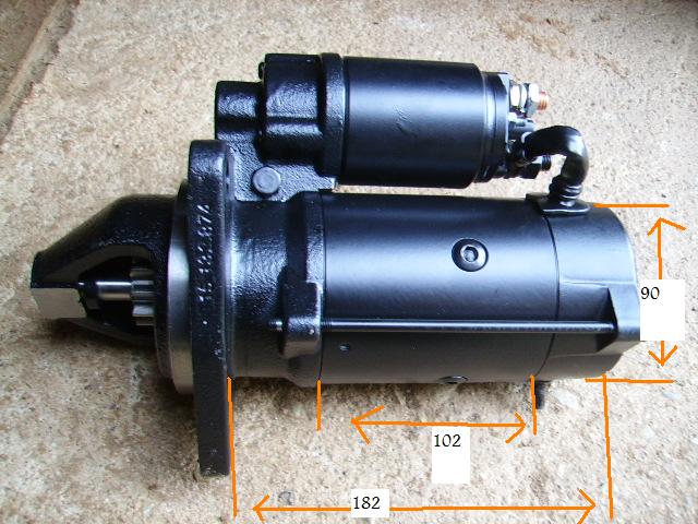

Äkki keegi saab võrrelda, kes ennem ostnud selle 4Kw Letrika. On minu oma mõõtudelt sama?
[attachment=64801] [attachment=64802]

Otsisin enda trakale ka 4kw Letrikat, Türil ja mitmes teises kohas, vastati, et 4kw oligi vene mõõtmiste järgi ja Mahle 3.2 on täpselt sama asi. Soetasingi siis Mahle toodangu, siiani pole kahetsenud, veab mehiselt iga ilmaga, aku ja kaablid loomulikult ka korralikud.
RE: Reduktorstarteriga või mitte, selles on küsimus... -
meli666 - 21-08-2017
Nojah, samas selline ülekleepimine nii robustselt ja lohakalt jätab siiski halva maigu juurde.
Kui 3.2Kw-ga reaalses elus tegu, siis äkki kavalam hoopiski see võtta, veel 1Kw juures.
On kellegil kogemust?
http://www.agroparts.ee/et/a/starter-12v-4-2kw-4
saarrand - 22-08-2017
See on aeglasem ja ei mahu hästi vahele, st vaja pisutmodifitseerida küttedüsteemi. Tegelikult mõeldud T 150Kle.
meli666 - 25-08-2017
(22-08-2017, 16:52 PM)saarrand Kirjutas: See on aeglasem ja ei mahu hästi vahele, st vaja pisutmodifitseerida küttedüsteemi. Tegelikult mõeldud T 150Kle.
Küttesüsteemi modifitseerida? Russil ei jää ju küttesüsteemist mitte ükski asi starterit piirama, välja arvatud kõrgsurvepumba tagument.

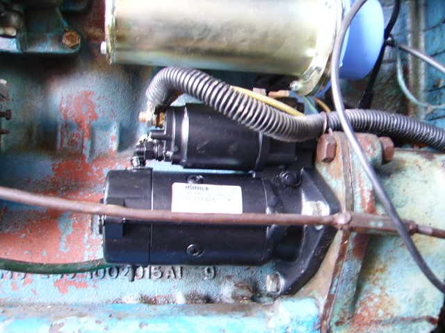

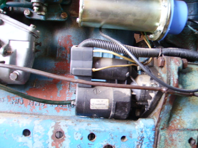

Igatahes sai siis see kes teab mis kilovattidega Letrika traktorile külge ja eks talvel näha ole, kas on Magnetonist etem.
Hooaeg edasi ilmselt võiks ka selle suure 4.2 Kw-se ikka ära proovida. Kui russi peal suht sama Letrikaga, siis võib T-25 külge panna.
[attachment=64887] [attachment=64888]
