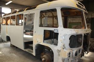

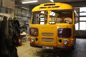

RE: ПАЗ 672М 082 AIS -
Kelm - 19-04-2017
Tere!
Enne pühi said bussi kallal keevitustööd lõpetatud ja täna krunditud.
[attachment=62817][attachment=62818][attachment=62819]
Kollane buss oli korraks õrnalt kollane.
[attachment=62820][attachment=62821]
Nüüd aga selline hale hall.

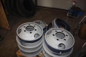

Kelm - 25-04-2017
Tere!
Pahteldustööd käivad.
[attachment=62926][attachment=62927][attachment=62928]
Veljed liivapritsitud ja soetatud uued papud.
[attachment=62929][attachment=62930]
kopraonu - 25-04-2017
Palju neli uut rehvi maksma läksid.
Marko - 25-04-2017
Mälu ja pilt salongist väidavad, et tagasillal on paarisrattad?
Nelja rehviga hakkama ei saa.
http://forum.automoto.ee/attachment.php?aid=62445
Ma ei taha norida, tahan teada.
Kelm - 26-04-2017
(25-04-2017, 23:29 PM)kopraonu Kirjutas: Palju neli uut rehvi maksma läksid.
100 euri tükk.
Kelm - 26-04-2017
(25-04-2017, 23:59 PM)Marko Kirjutas: Mälu ja pilt salongist väidavad, et tagasillal on paarisrattad?
Kaks uut rehvi on juba varasemast ajast olemas, nii et kokku ikka kuus.

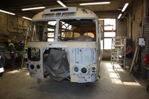

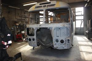

Kelm - 05-05-2017
Pärast kahte nädalat pahteldamist
[attachment=63070][attachment=63071][attachment=63072]
ja krunditud.
[attachment=63073][attachment=63074]

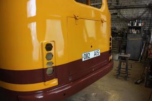

Kelm - 17-05-2017
Kiirel kalapüügi ajal sai ka natuke bussi kallal nokitsetud. Bussil seelik seljas.
[attachment=63263][attachment=63264][attachment=63265]

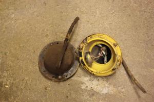

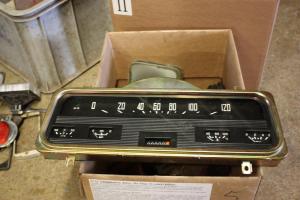

Kelm - 30-05-2017
Täna tõi üks kalaostja sellise vidina.
[attachment=63430]
Kalad müüdud, panin mõned vidinad bussile külge.
[attachment=63433][attachment=63432]
Ja siis ostaks sellised tulekopsikud, kui kellelgi pakkuda. Need on need väiksemad, äkki on nelja laternaga mossel ka sellised.
[attachment=63431]
Regardman - 30-05-2017
(30-05-2017, 18:59 PM)Kelm Kirjutas: Täna tõi üks kalaostja sellise vidina.
Ehk on kastis kuskil kollased ümmargused udukad teil seal? Neil sama kopsik.
Kelm - 30-05-2017
(30-05-2017, 19:32 PM)Regardman Kirjutas: Ehk on kastis kuskil kollased ümmargused udukad teil seal? Neil sama kopsik.
Need ongi kollaste udukate kopsikud, aga niruvõitu.
