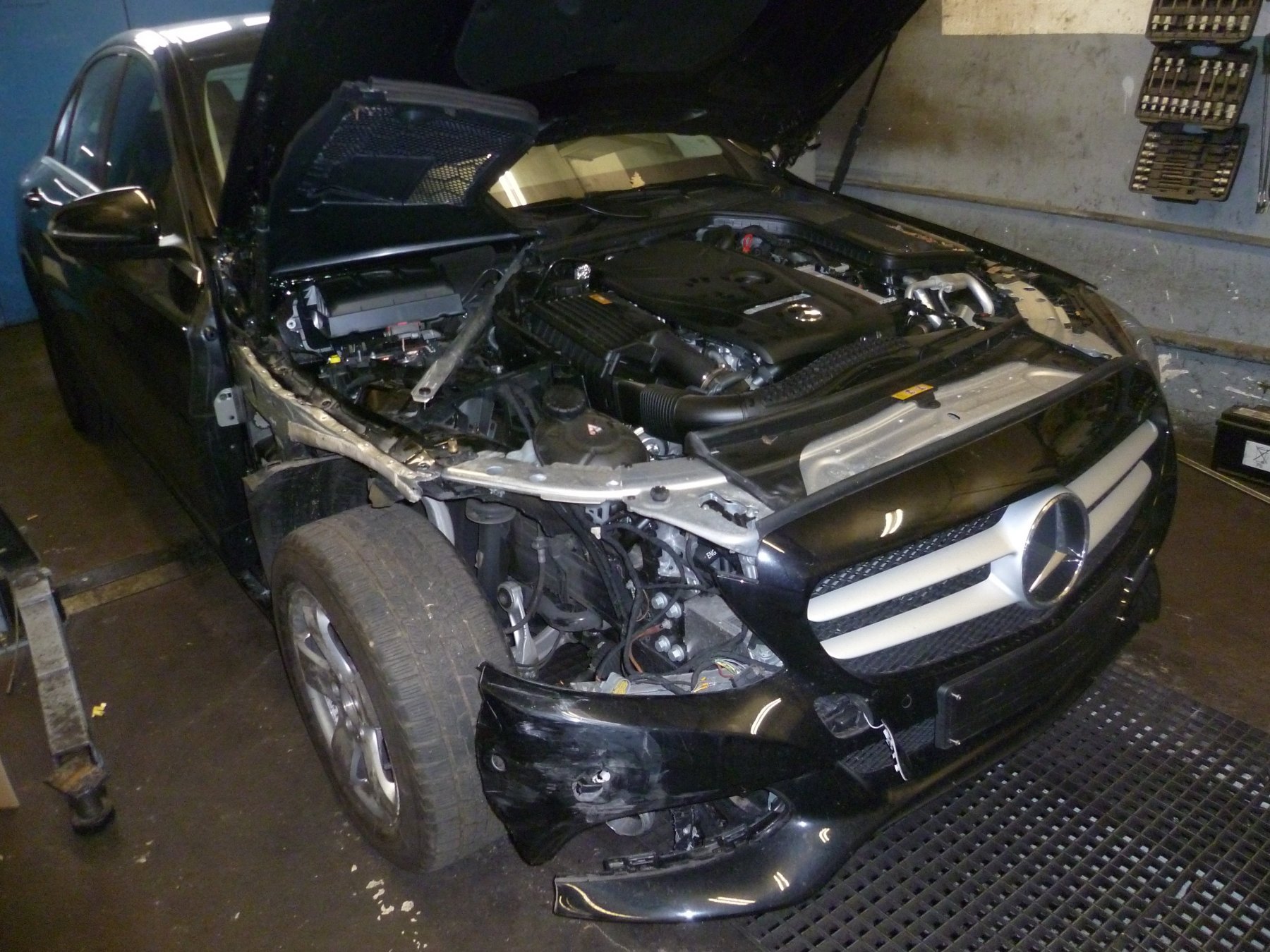

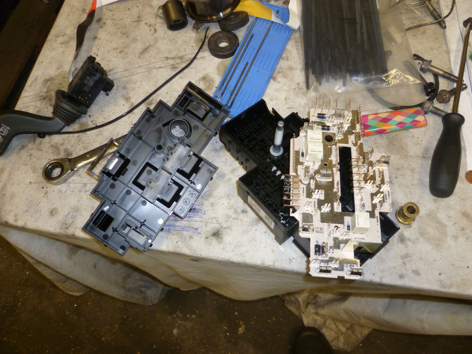

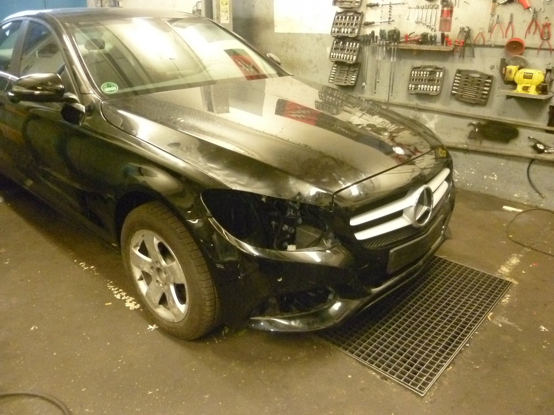

ja pea süüdlane ,,,[attachment=60669][attachment=60670][attachment=60671]

v6sa - 02-12-2016
Kui ostja saab need pildid kaasa, siis tubli töö.
Paistab üsnasti sile olema.
Kui müüte mitteavariilise vähesõitnud autona, olete ise samasugused paksud valged kapitalistid pedeklubist
Kas voolujaguris oli mingi põrutuskaitse, mis tuli sillata? Vahetada te seda ju ometi ei raatsinud? Või labane rajakatkestus?
Huvitav, et vid pahempidi sõidetud tiiva
tõttu kolm patja lahti lõi...

Edasi müüki läheb Auto nii nagu piltidel.Me ei ole pede klubist . Selle plaadi alumisel küljel mingid kolm joodetud releed
üks nendest ei toimi enam Selle asja ostsime uue . Auto päris Korda tegemisel pole mötekas nii müüb paremini Auto
müügiks peab olema ise liikuv......
