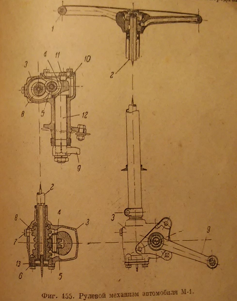

Raamijoonise järgi on roolisamba keskkoht kohakuti pedaalide kinnitustala ja X-kujulise raamitugevduse ristumiskohaga.
Kuidas tegelikult on, kui päris ülevalt risti raamile vaadadata? Kui on kohakuti, siis ei peaks roolisamba asetust kahtlustama.
Nende jooniste täpsus ja mõõtkava on muidugi iseasi.
Siin veelkord raamijoonis (E.A.Tšudakov, Avtomobil, 1937), mis küll eelmist 99,9% kordab:
[attachment=63913]
Roolisamba läbilõikejoonistel kahjuks mõõtusid ei ole, et kui pikk siis tegelikult see roolikarbist läbi raami minev "ristvarras" on..-
Võrreldes roolikarbi endaga justkui väga palju pikem see varras ei ole.
[attachment=63914]
