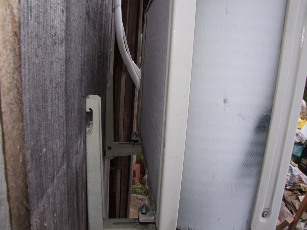

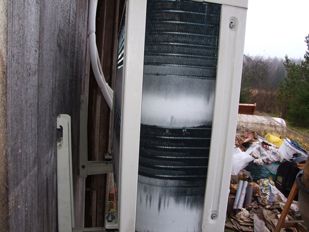

Õhk-õhk pump sulatas ennast iga paari tunni takka. Miinuseid ei olnudki väga palju. Kui, siis mõned kraadid. Niiskust aga oli palju ja see sinna radika peale korjabki. Ilmselt on nii, et üks ja sama agregaat käitub erinevates "elukohtades" erinevalt.
[attachment=61805][attachment=61806]

Sulatamisest sain alati toredasti aimu, vaatamata töölärmidele. Hakkas teine susisema ja mulksuma. Susises paarkümmend minti ja kuiv ta jälle oligi. Aga nipp on muidugi selles, et susisemise ajal ta ju sooja ei anna, hoopis kulutab seda. Reklaamarvutustes on vist KOP ikkagi arvutatud kogu aja peale.
