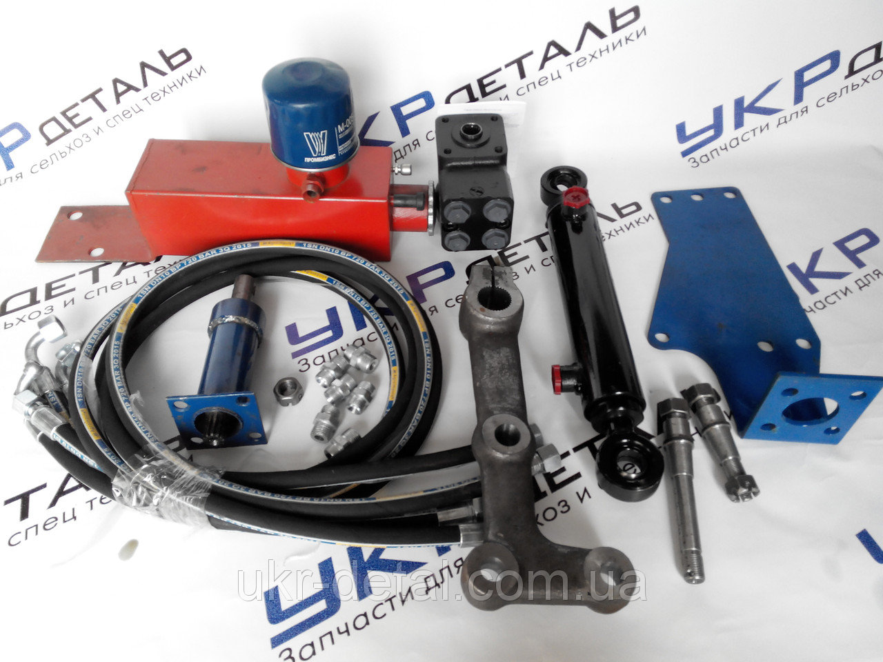

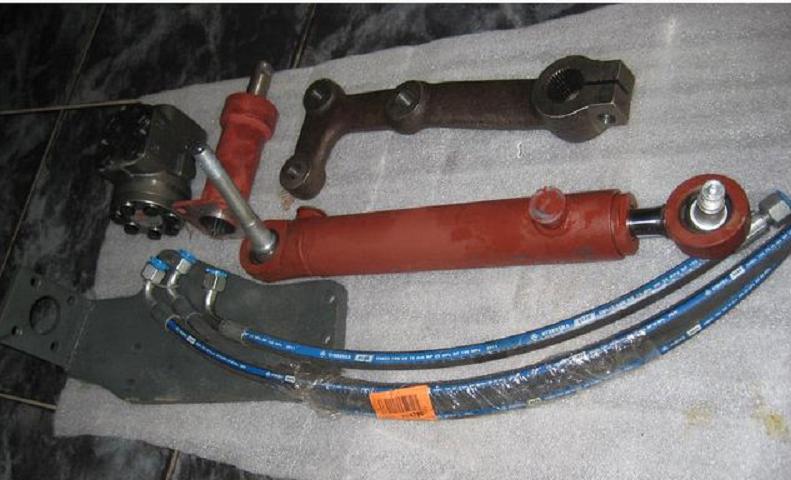

Veebilehel http://melitopol.all.biz/ustanovka-nasos-dozatora-na-yumz-6-g2945385#.WLyU1tSLRkg http://agro-ukraine.com/ru/trade/m-401382/gidrorul-yumz-6-komplekt-pereoborudovanie/ on vastav komplekt täitsa müügil. Kas keegi seda siiamaale ka toob, iseasi. Google otsingusse näiteks "насос дозатор ЮМЗ-6" ja tuleb infot küllaga.
