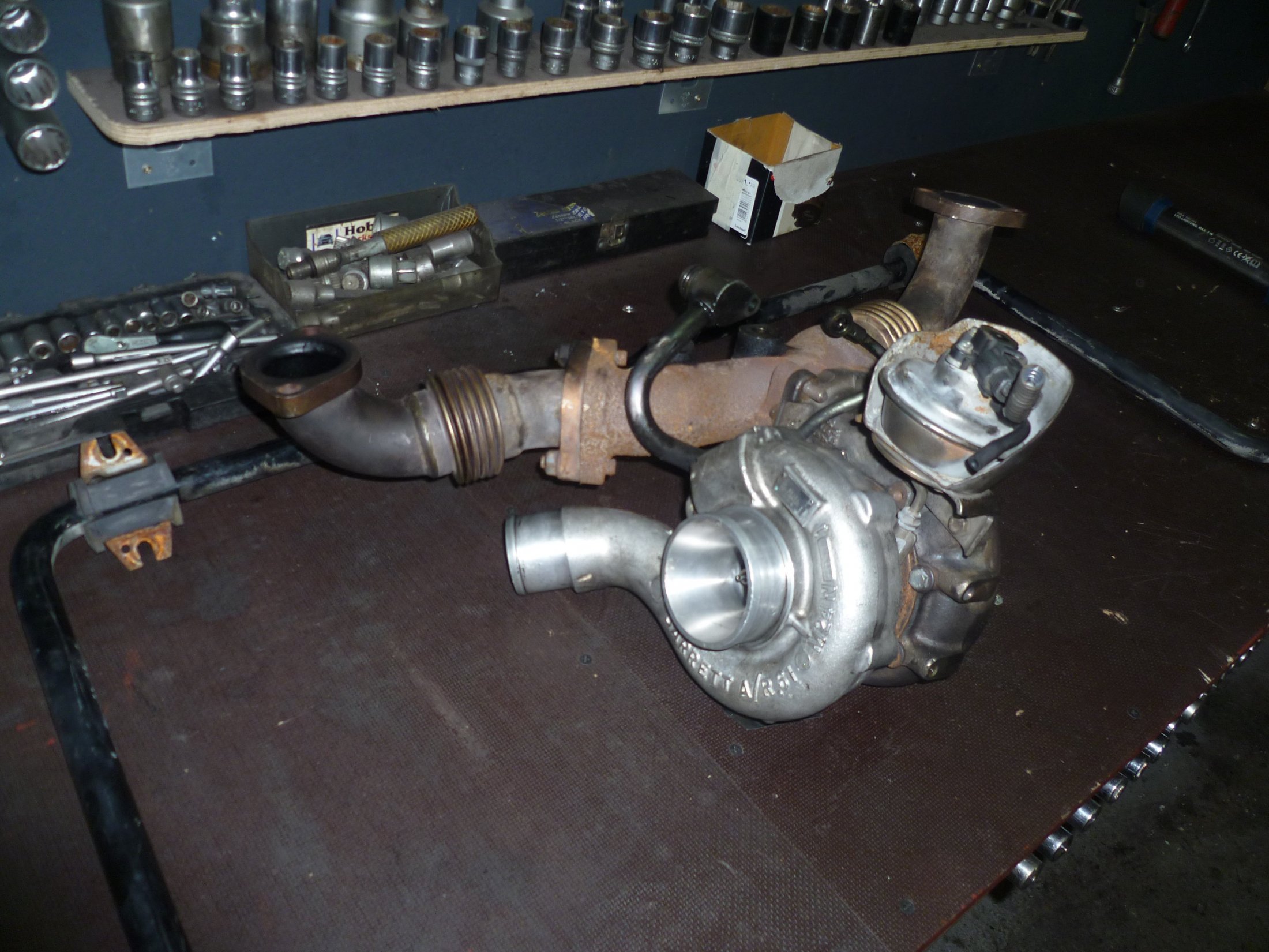

Täna romulast mööda söites pöikasin korraks sisse et vaataks stabika varda tooriku
ja nägin seal kolukuhja otsas mingit suuremat turbot..
Esialgu ei teadnud millele kuulub aga vesijahutus ja Made in japan kiri jaV6 viitavad
Opel Signum 3,0 D,korrigeerige kui ei arvanud öieti..
Tegelikult otsustas asja hind 85€ stabi ja turbo kokku
See nädal saab veel pulki koguda ehk järgmine nädal leian aega teostuseks...

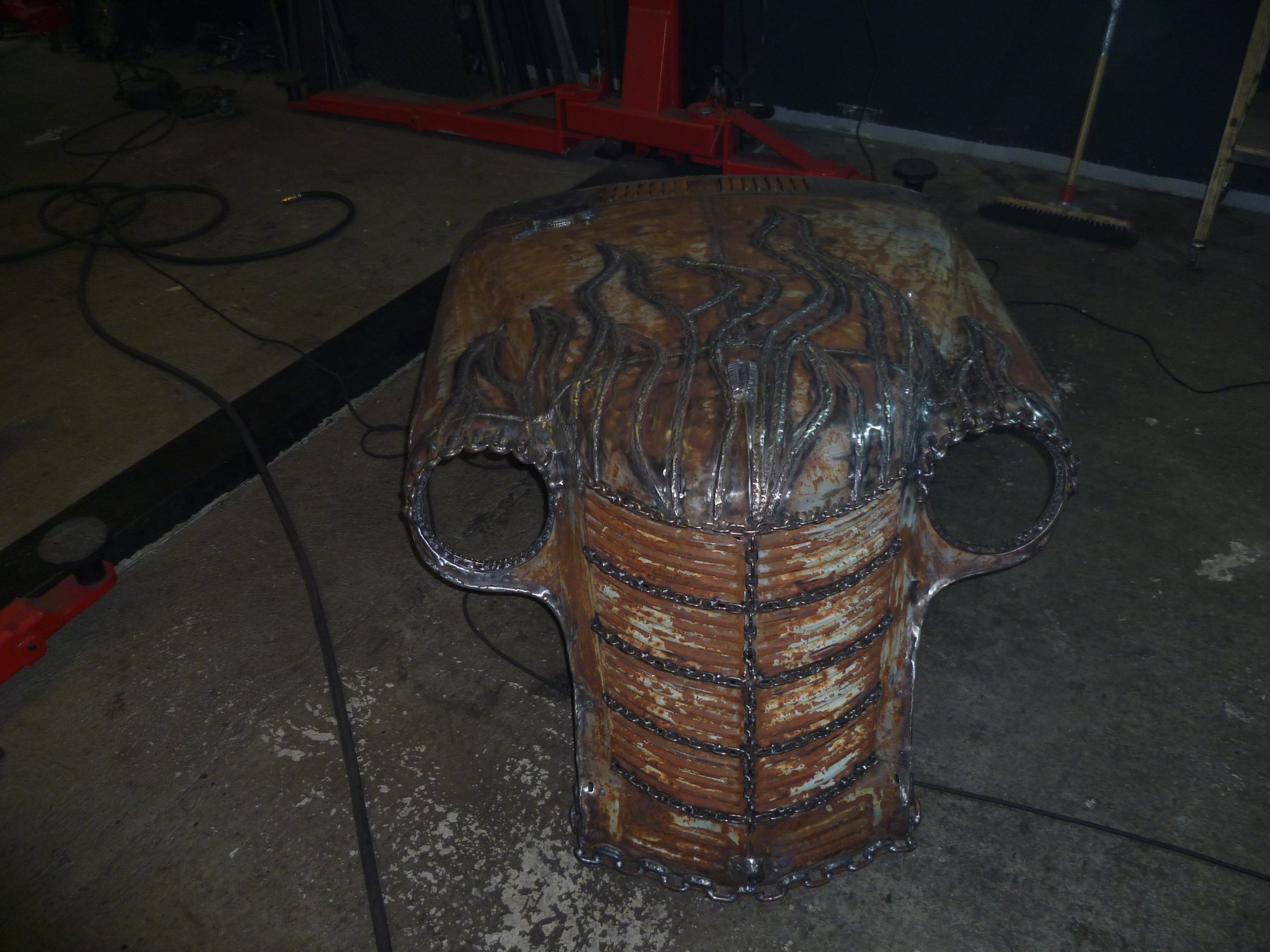

Nina sai valmis ja maha vöetud,ei tahtnud seda enne köikide keevituste
löppemist teha muidu vöib olla poleksi ta sinna pärast enam tagasi sobind...
Seest poolt krundin tavalise punase krundiga ,kivikaitse selga ja valmis.
Jäänud ainult üks,roostet öues koguda. Naabrimees lubas hommikuti
sinna peale kusta et kiiremini roostetaks
Intercooler ja muu nänn mahtusid kah täpselt,järgmine nädal teen
köikidele radikatele ja muule kronsad ...

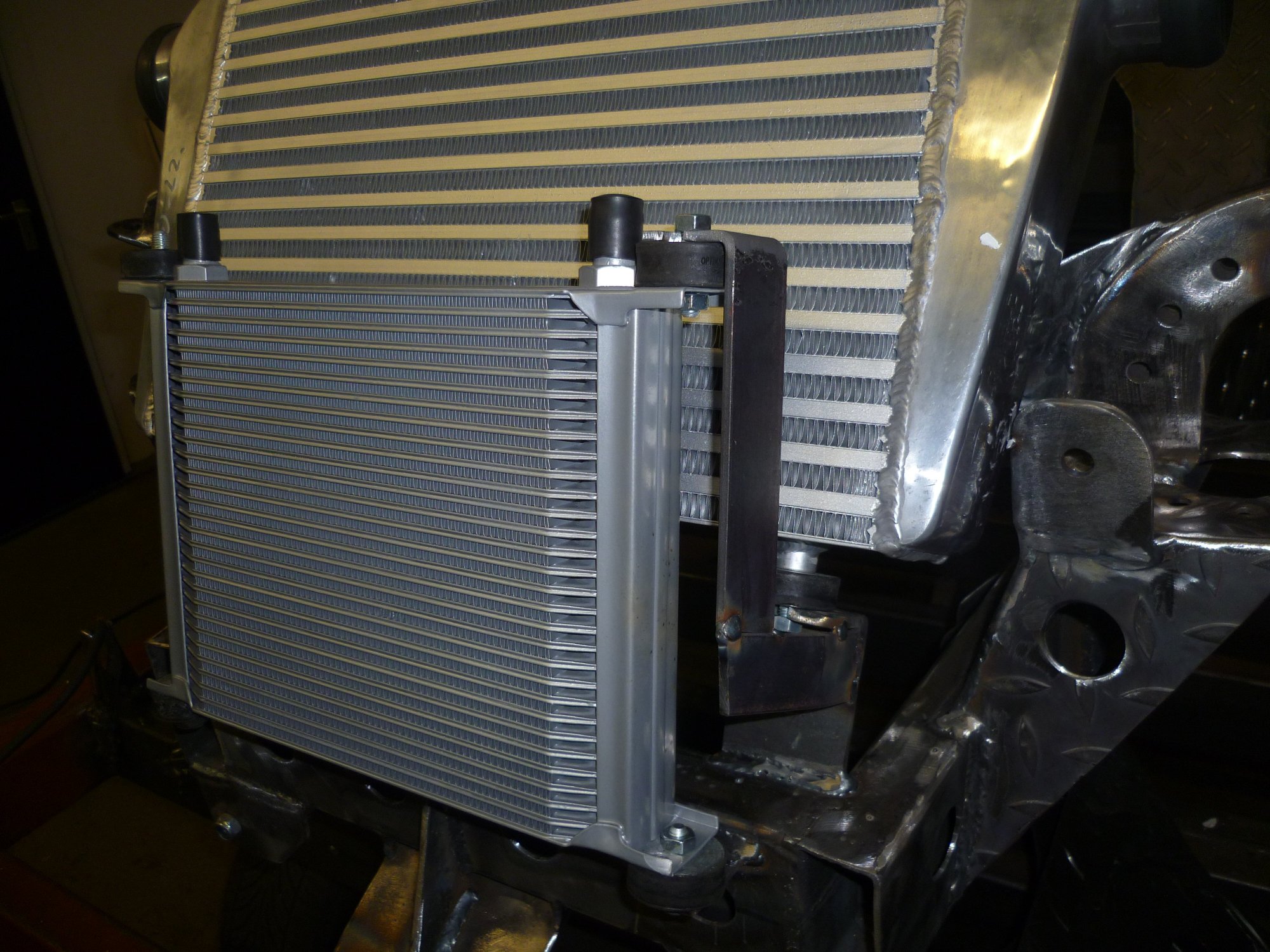

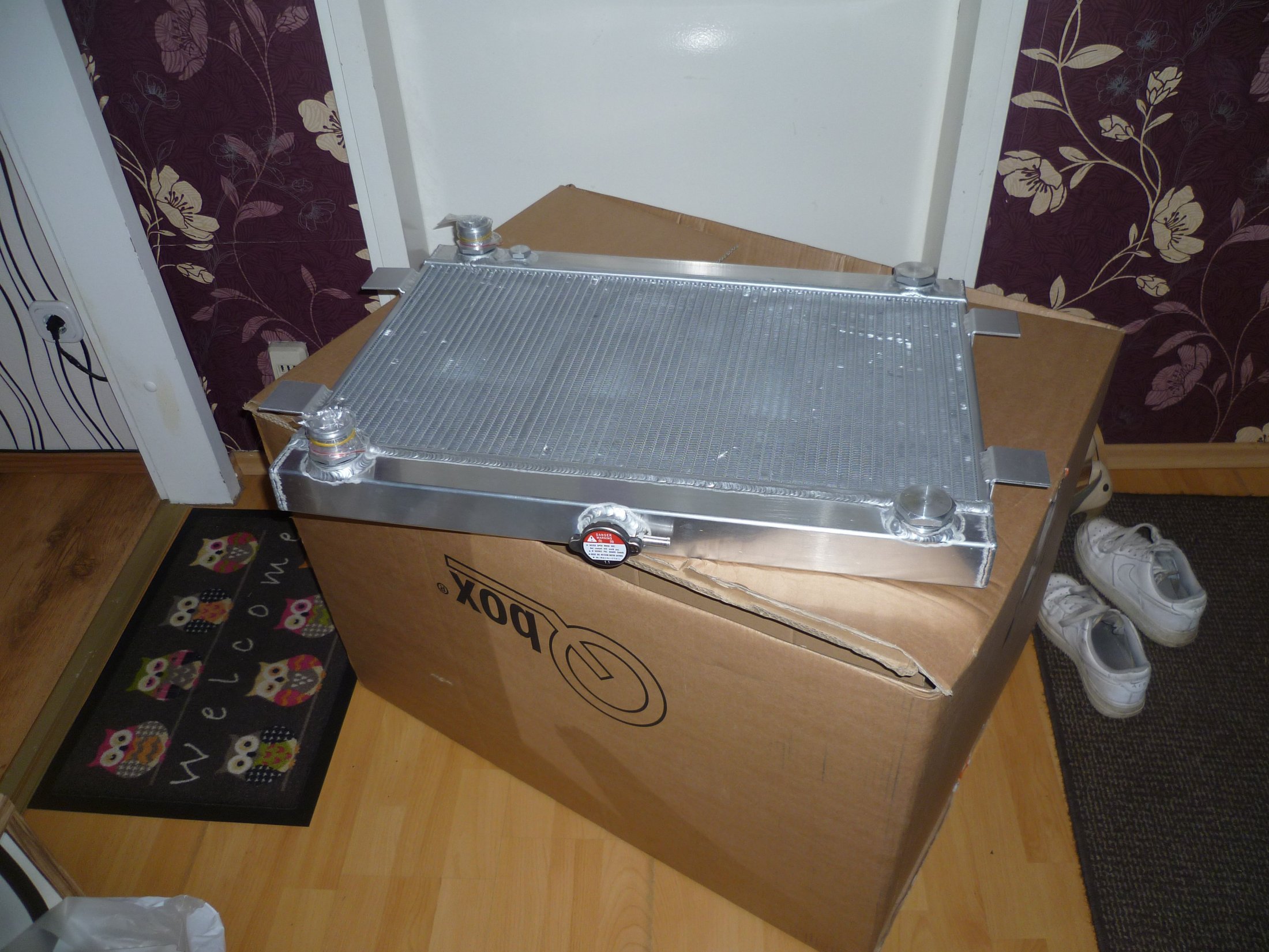

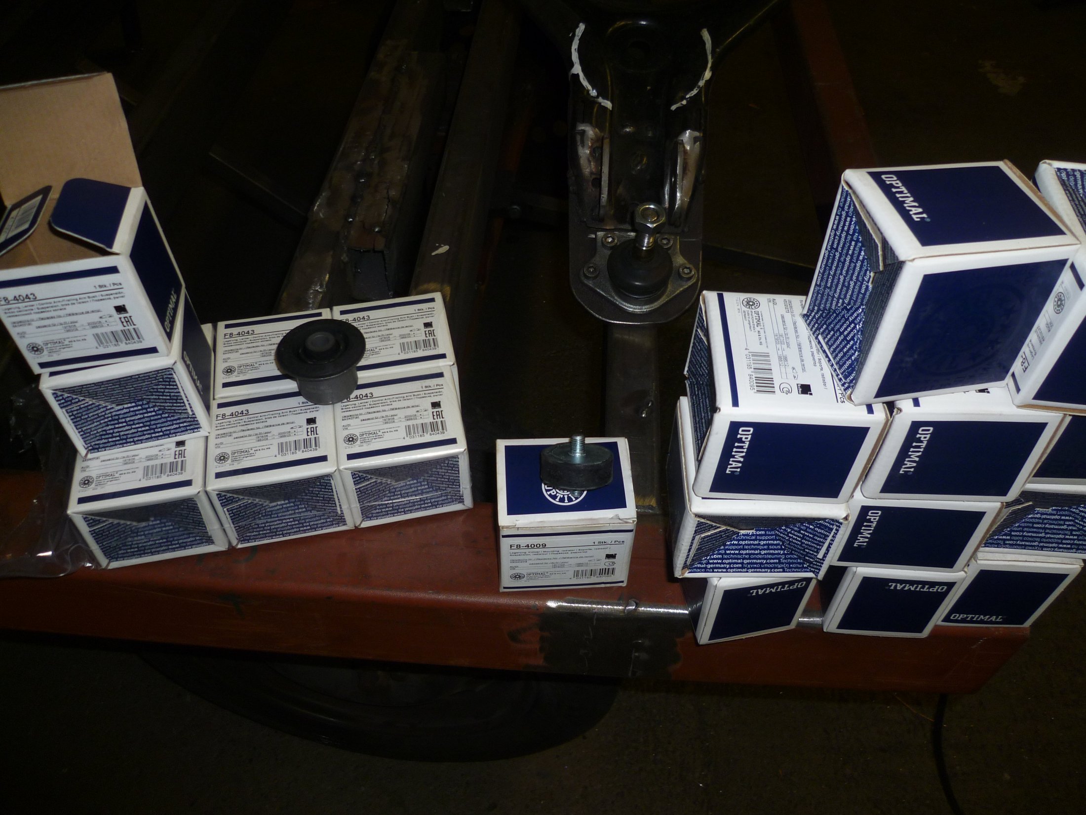

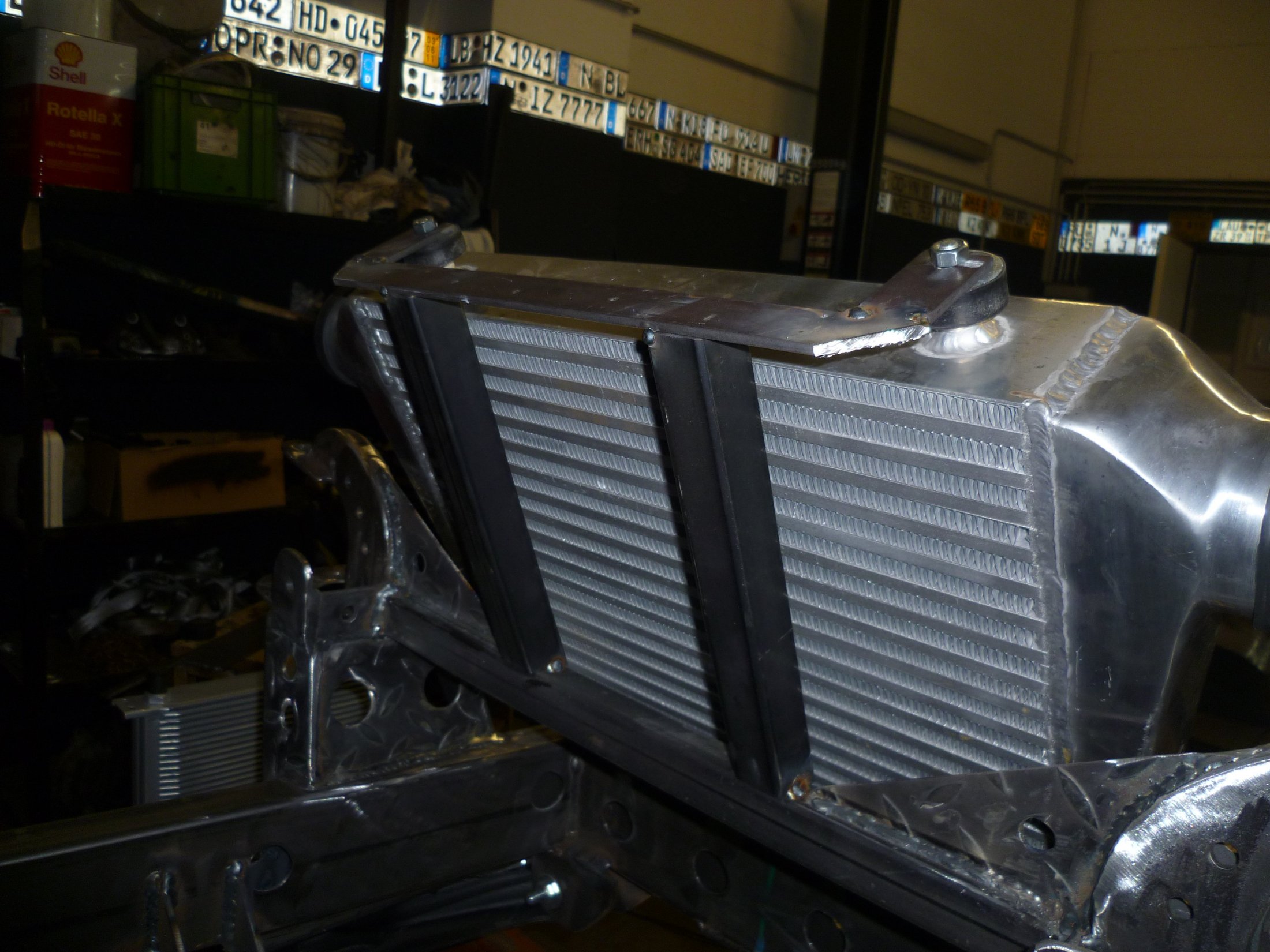

Asi liigub vaikselt ,täna saabus järjekordne karbi täis nänni ...
Otsustasin öötsa puksid siiski vahetada,need pidid HD olema ....
[attachment=65575]
Intercooler sai ostetud hinna ja sisetunde järgi aga läks önneks,
mahtus ilusti ära....
.[attachment=65576]
[attachment=65577]
[attachment=65578]

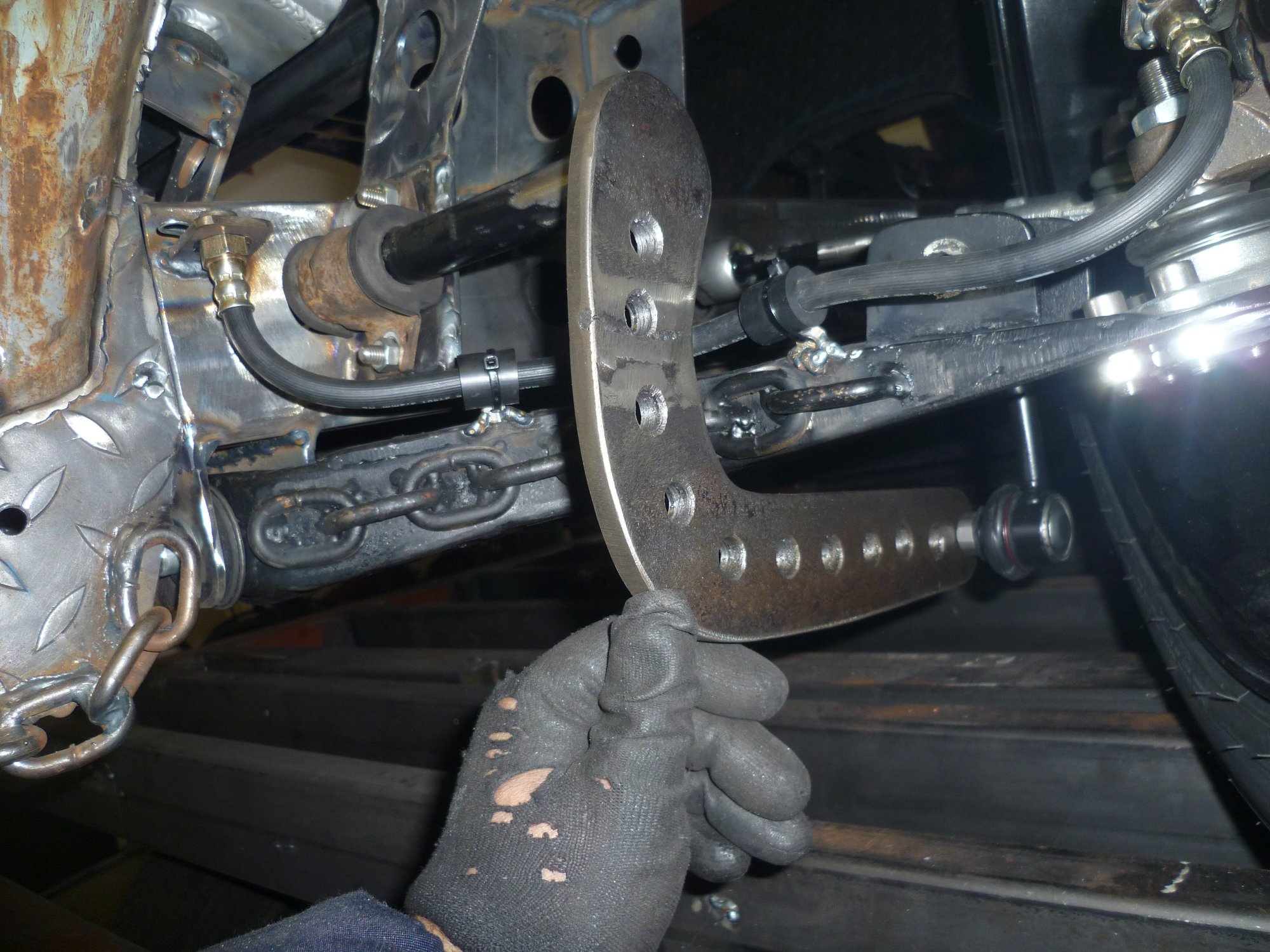

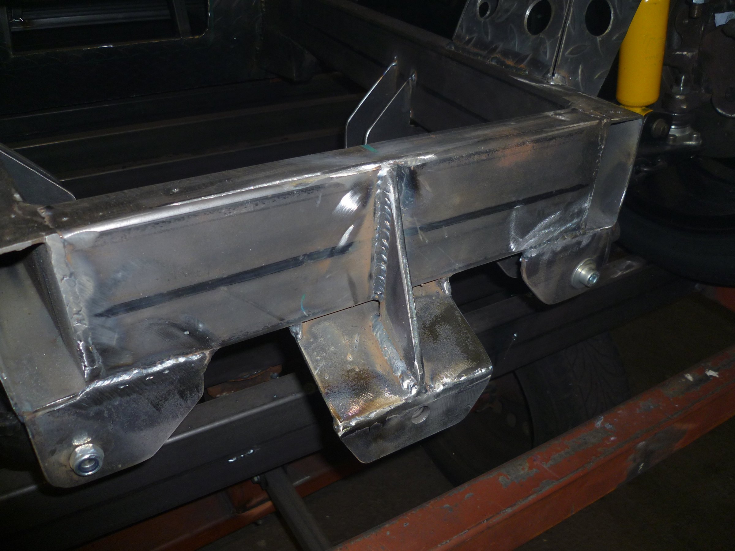

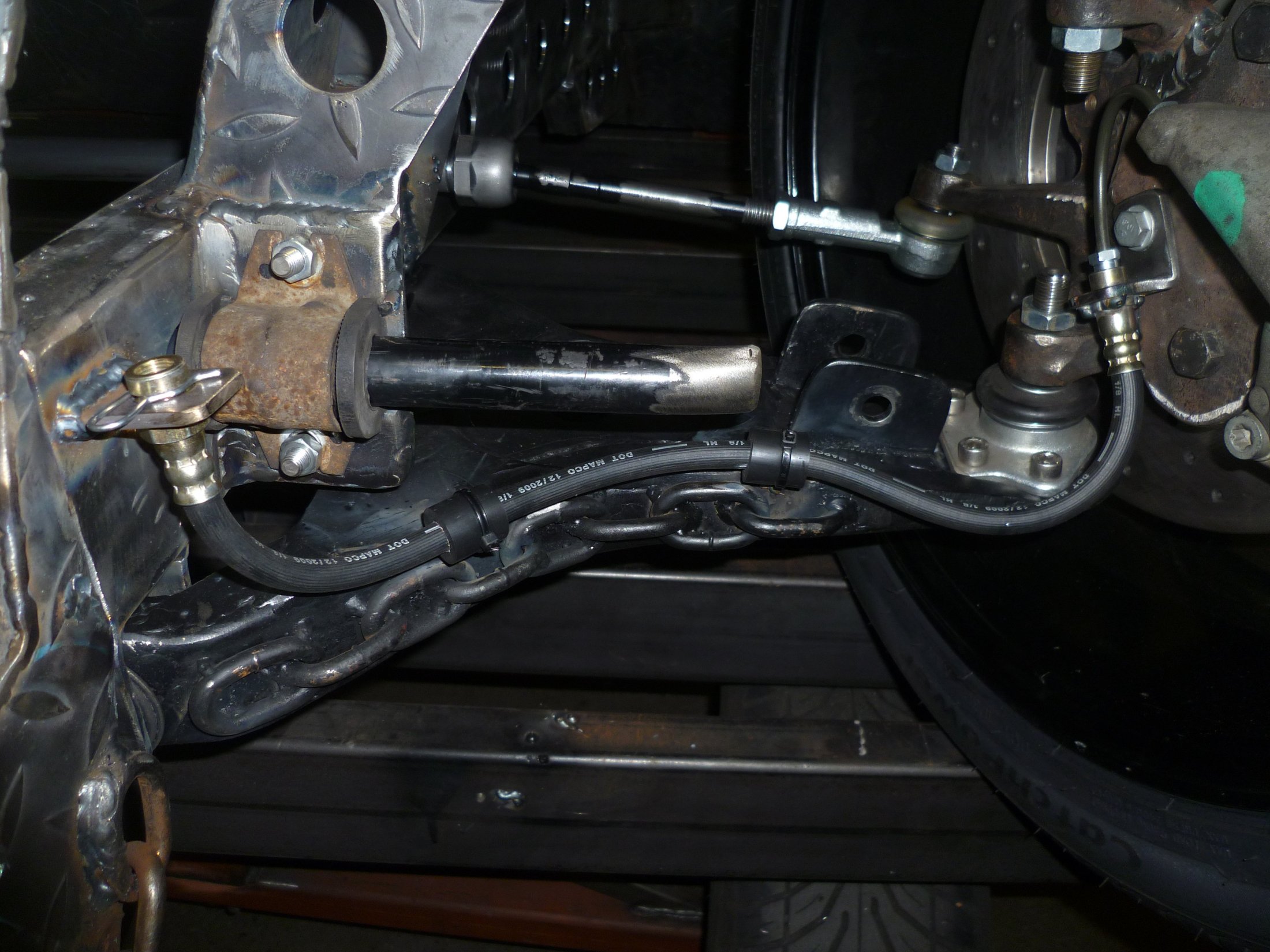

Möned edusammud on vahepeal olnud..
Stabika kinnitused said tehtud,ülemised öötsad kah juba valmis...
Piduri voolikud sai kah paika
Paar viimast pisiasja rooli sisteemi tellisin täna hommikul,järgmine
nädal saab näha kas nii toimib vöi tuleb midagi veel aretama hakata.....

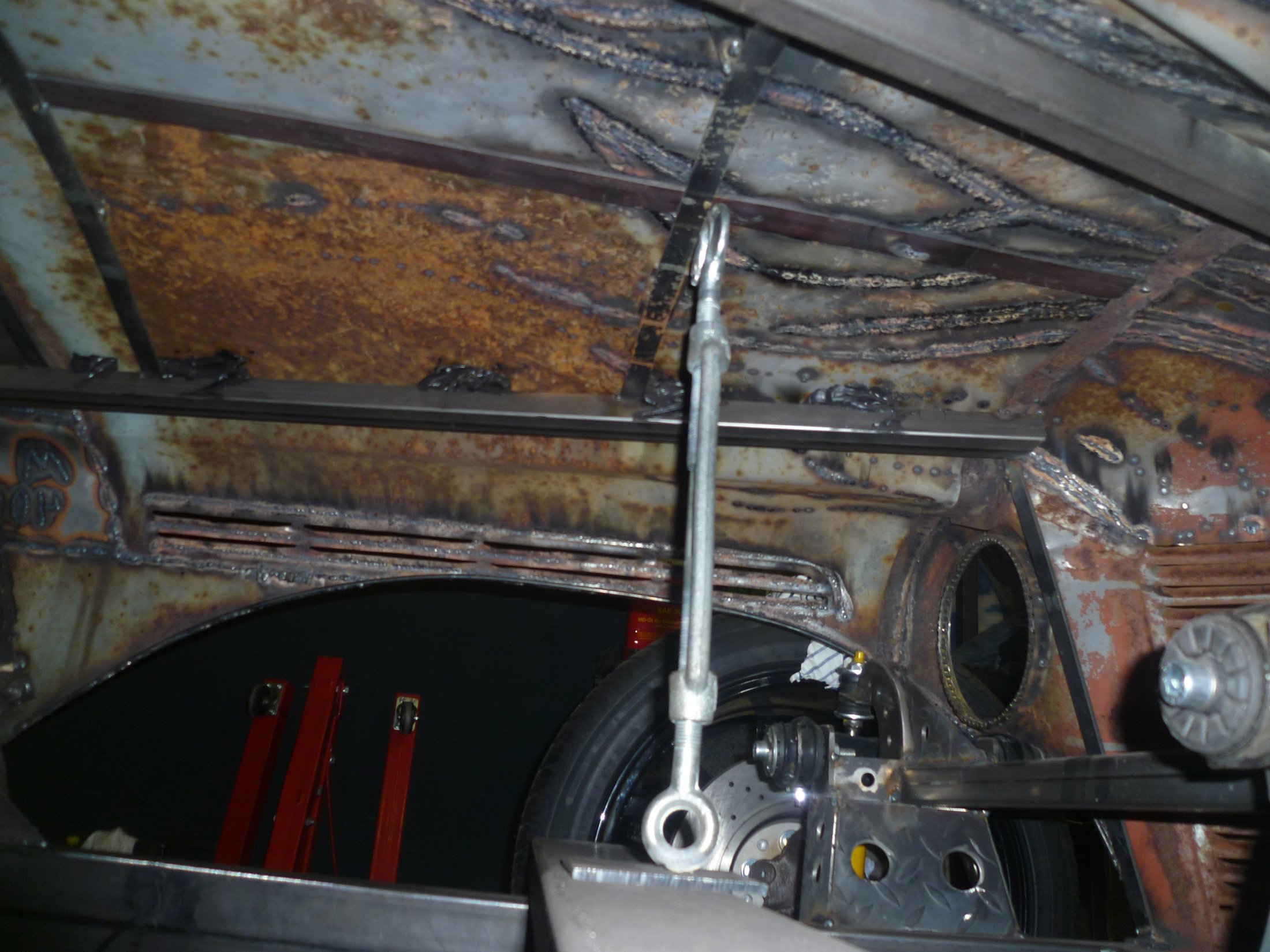

RE: M401 Diesel rat rod -
impreza - 25-10-2017
Peale viie päevast teki all lebamist sai täna jälle asjaga alustatud.
.[attachment=65804]
[attachment=65805]
[attachment=65806]
[attachment=65807]
[attachment=65808]
[attachment=65809]
[attachment=65810]

TeeTL - 26-10-2017
Kui roolivarras käib sedasi läbi raamis oleva pisikese augu, kas siis varras mõne äkilisema rattahüppega vastu raami ei kisu seal augus?
ryan - 26-10-2017
Liigenditega kondid on saast !
Pane golf mk4 oma , pole liigendeid , kestab oluliselt kauem .
Rauast on ka neid .
