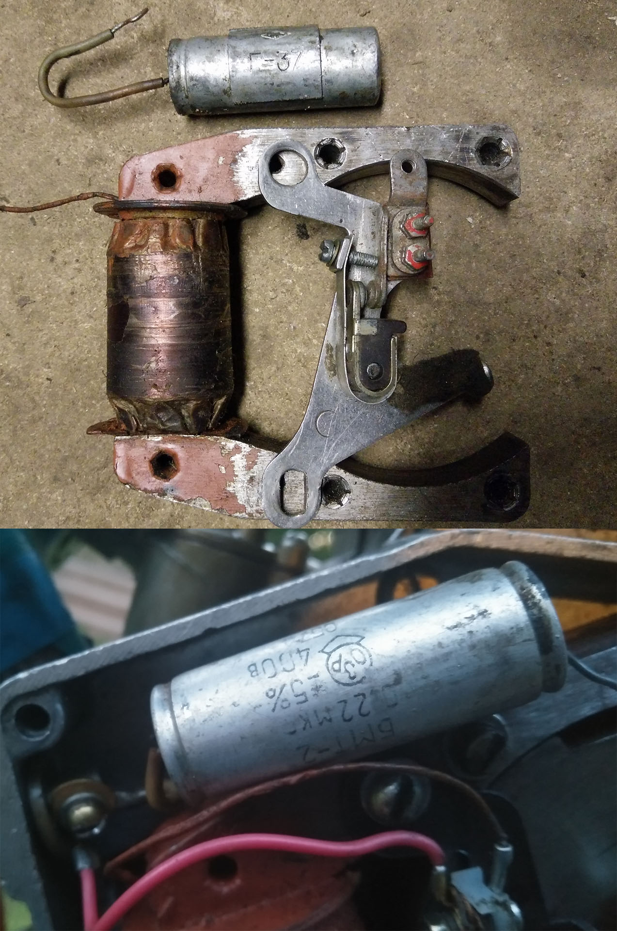

Mina sain D6-le selle parameetrite järgi (400V 0,22
μF) oomipoest - suht palju maksis...
Oli selline pisike kollane junn... probleemiks oli tema kinnitus ja vibratsiooni+kuumuse taluvus..
Kui kaas oli kinni pika sõidu ajal siis kippus mootor väga kehvalt töötama, nii kui kaas maas oli Ok.
Igataheskõige paremast küljest on ennast näidanud vana vene G37. oli kasutada ka vene BMT-2, kuid sellel murdus kondeka küljest juhe ära... seega võiks neid ikkagi korralikult kinnitada....
[attachment=62571]
Kus neid saada... kaubanduses peaks mootorratta kondekaid küll olema... mahtuvus võiks olla ikkagi etteantud piirides - väiksemad ei taga piisavat kaitset kontaktidele - liiga suured söövad lihtsalt tekitatud vooluhulga ära ning süütepool ei saa midagi kätte... ega need parameetrid nii sama ole...
