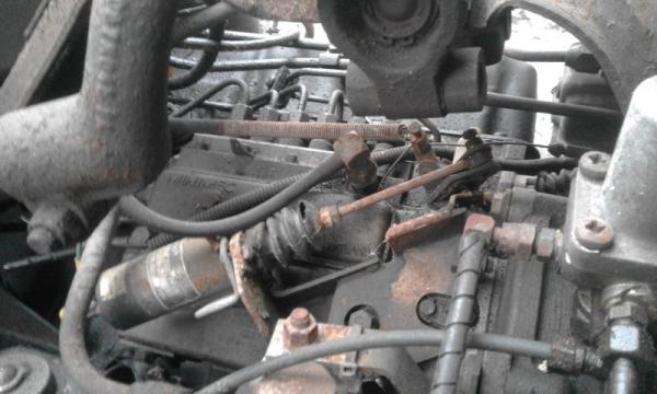

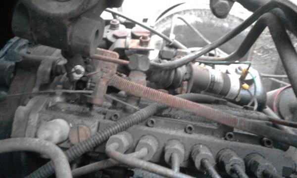

labtec4 - 31-12-2017
Head vana aasta löppu!
Küllaga sain masinale ligi uurisin vaatasin. Üks solenoid paistab hukkas olema aga kas just selles see viga on. Solenoid ei liigu korralikult edasi tagasi, vahest takerdub. Lisan kaks pilti et kaasamötlejad ehk saavad aimu pumbast ja kus seda viga vaatama vöiks hakata.
RE: Mootor haugub? -
AsTroSS - 31-12-2017
Tundub Boschi A seeria pump olevat
