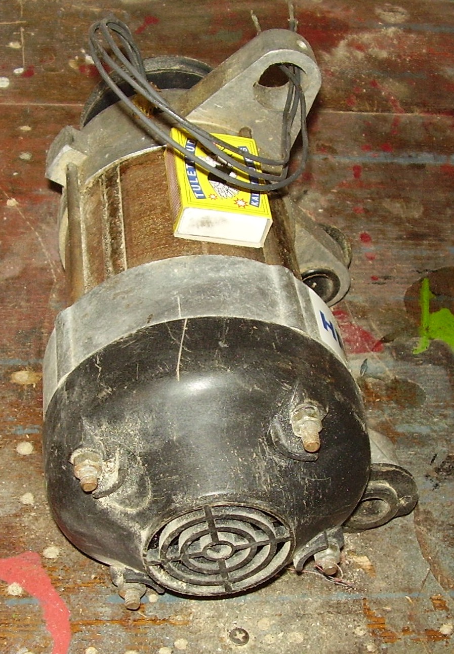

samodelkin - 27-08-2018
Kas keegi tunneb piltidel oleva el.mootori ära? Mingil põhjusel pole tal ühtegi silti, ega numbrit, peale selle HPJ kleepsu. Küljes on tal üsna peenikesed kolm juhet, kõik ühte värvi.
On teine kasutult vedelenud vähemalt paarkümmend aastat kuuri all. Kingiti mulle kunagi, et äkki läheb tarvis... Nüüd lähekski tarvis, aga ei julge hästi 380V külge ühendada...?
Või ehk keegi teab, kes see salapärane HPJ selline on. Kuklist ei saa selle kohta mingit asjaliku infot.
