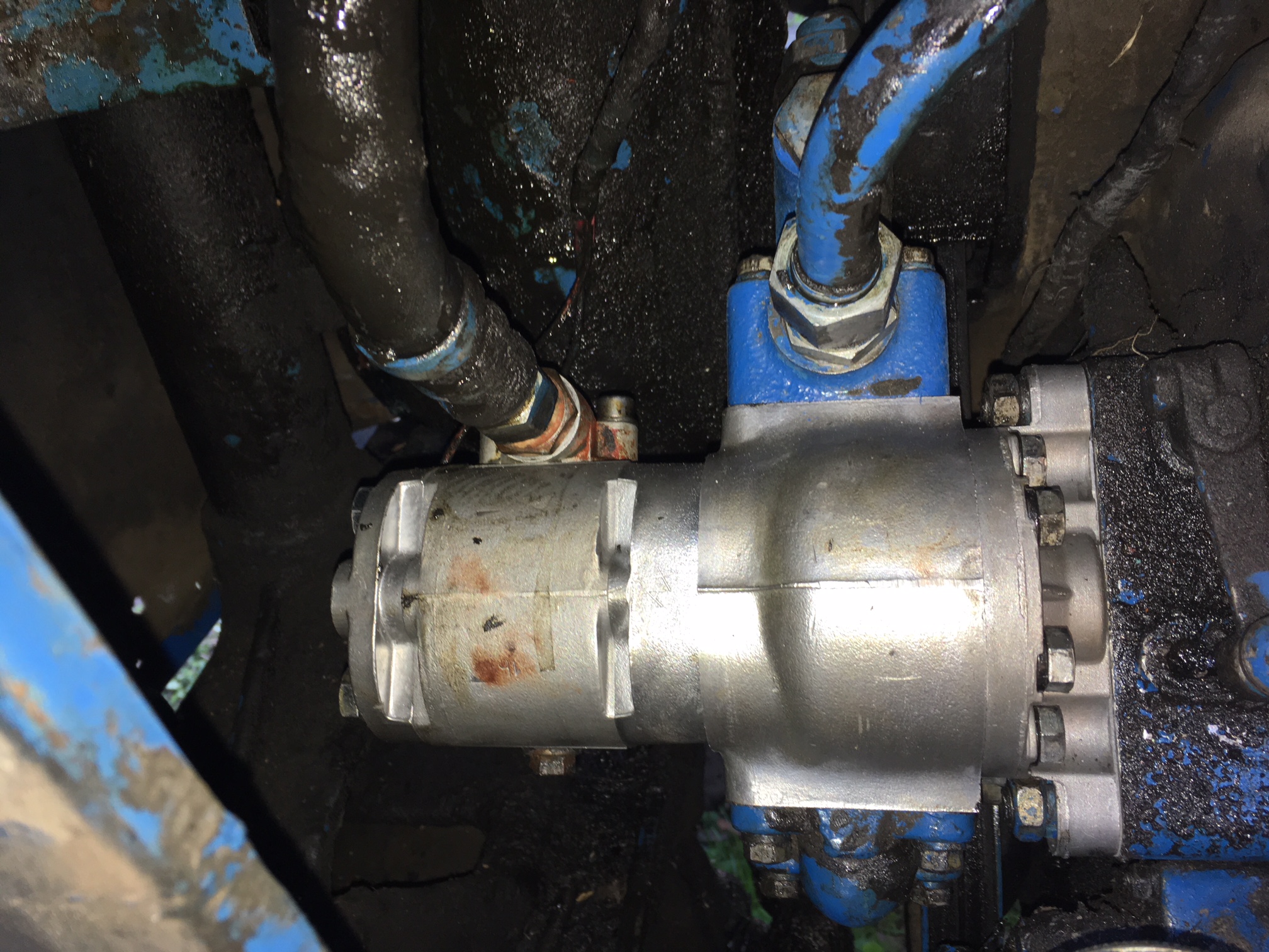

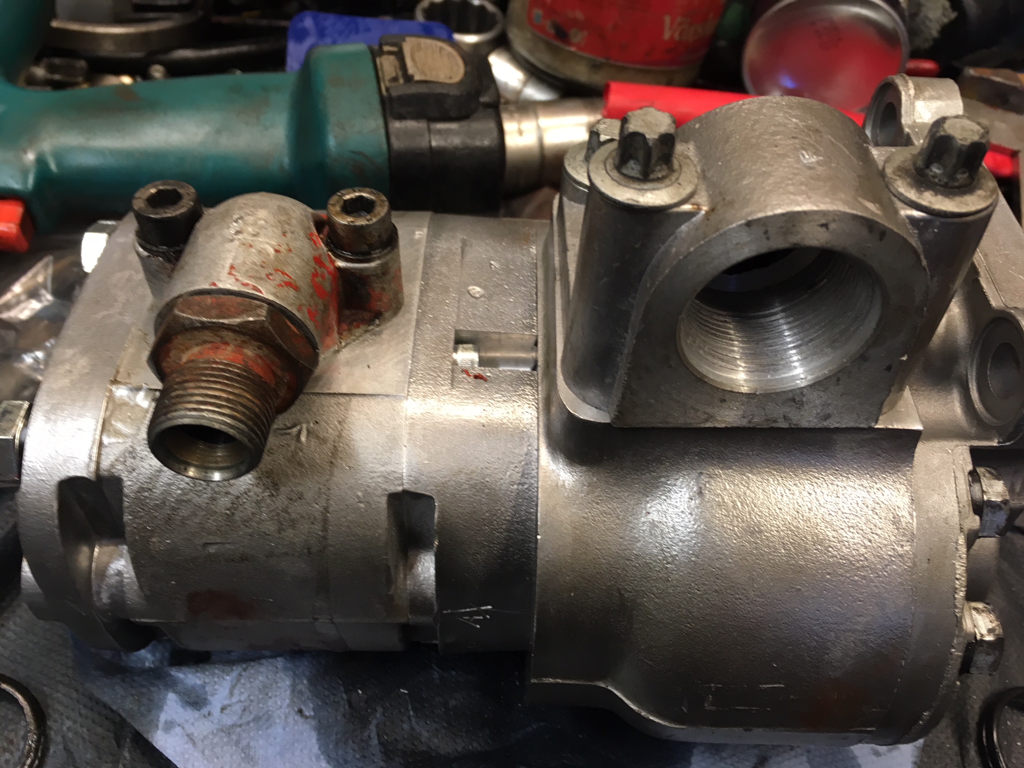

Mul on masin kopaga, panin 32-10 täna peale. Väikeste pööretega keerates tundub jäävat lahjaks, julgen väita, et kopaga traktorile tuleks 32-16 panna. Või tuleb roolivõim lahti võtta ja uued tihendid panna. Õhufilter jäi täna panemata, kronsa tuleb ringi keevitada ja pikem lõdvik otsida. Kusjuures ma lahendasin asja nii kavalalt, et paagile teist õlivõttu ei hakanud keevitama. Võtsin pumbad lahti ja puurisin/ freesisin suurema pumba pealt otse toitekanali väiksemale. Väikema pumba välisele õlivõtule keerasin M16x15 keerme ja panin korgi ette. Kui huvi, võin lahtiveõtud puuritud- freesitud pumpadest pilte panna. Väiksema pumba simmer tuli ka minema visata, kui mõttetu.
Lahendus (traktor on varasemast läbust oi-oi kui räpane, kuid selle teemaga hakkan tegelema).

Mõned pildid:

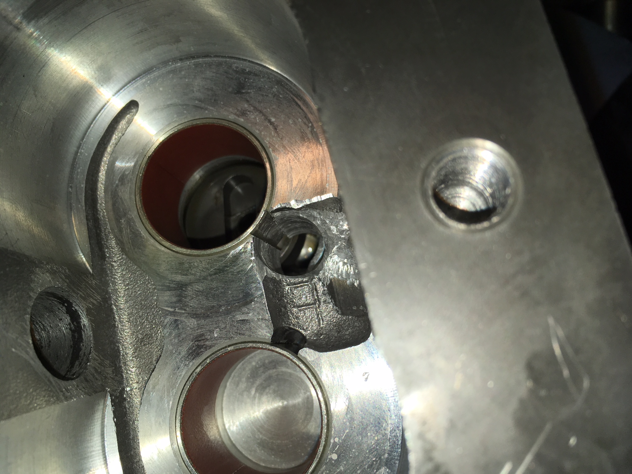

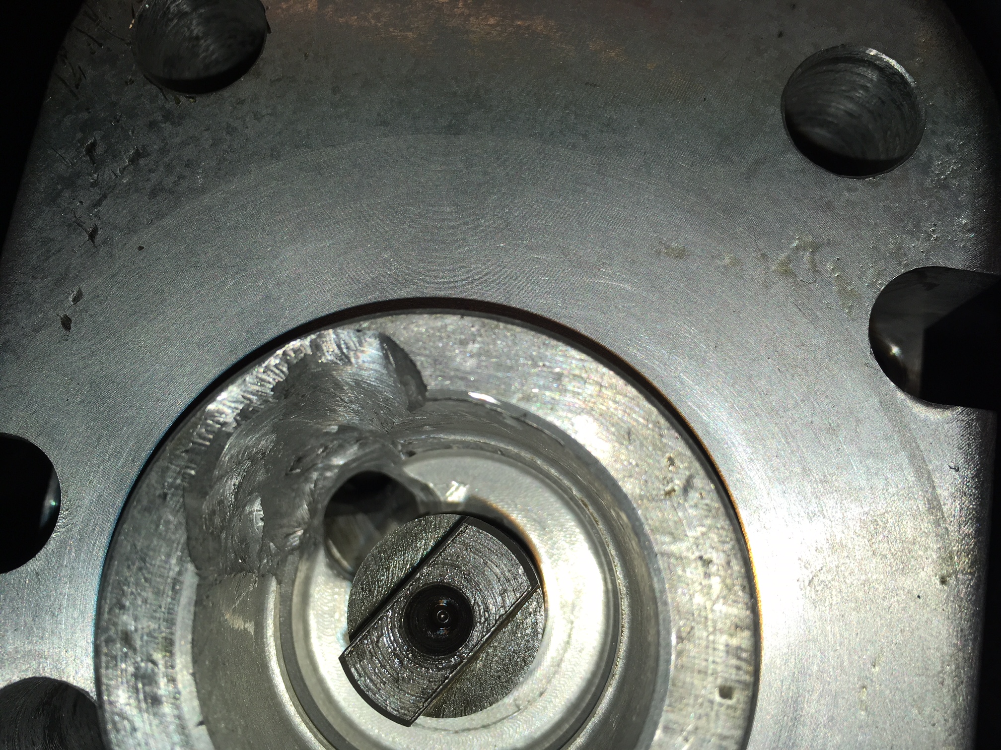

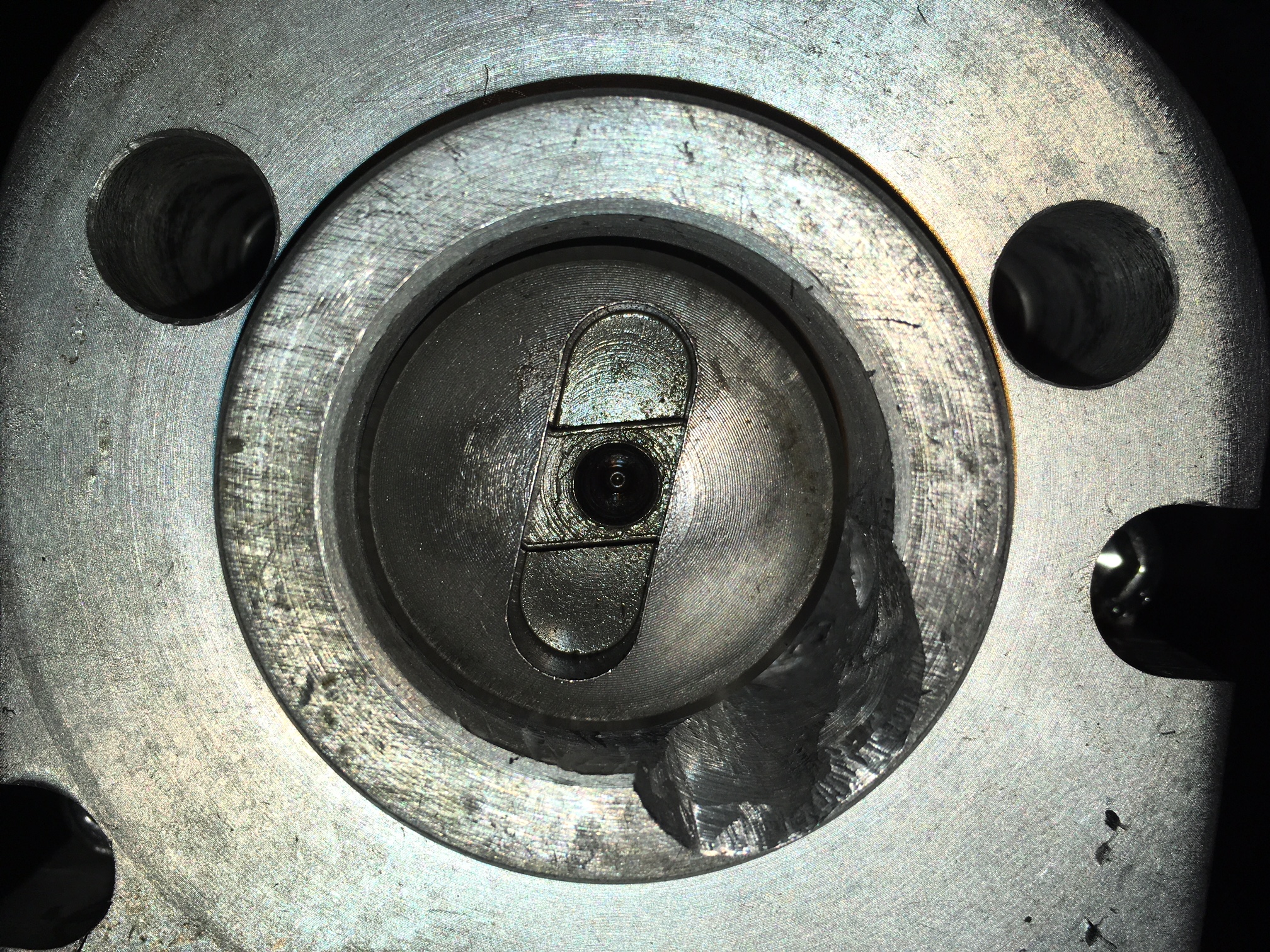

Väikesele pumbale näitasin 10-st puuri ja käia (jälgida tuleb, et ei lõikaks kõrgrõhu osasse ja tihendid jääksid toimima (vaata järgmiselt pildilt). Koli korjasin välja, pesin laastudest puhtaks ja lõplikult töötlesin detaile eraldi:
Siia serva ka 10-ne puur (kõrgrõhu osa on pruuni ja musta tihendi vahel)

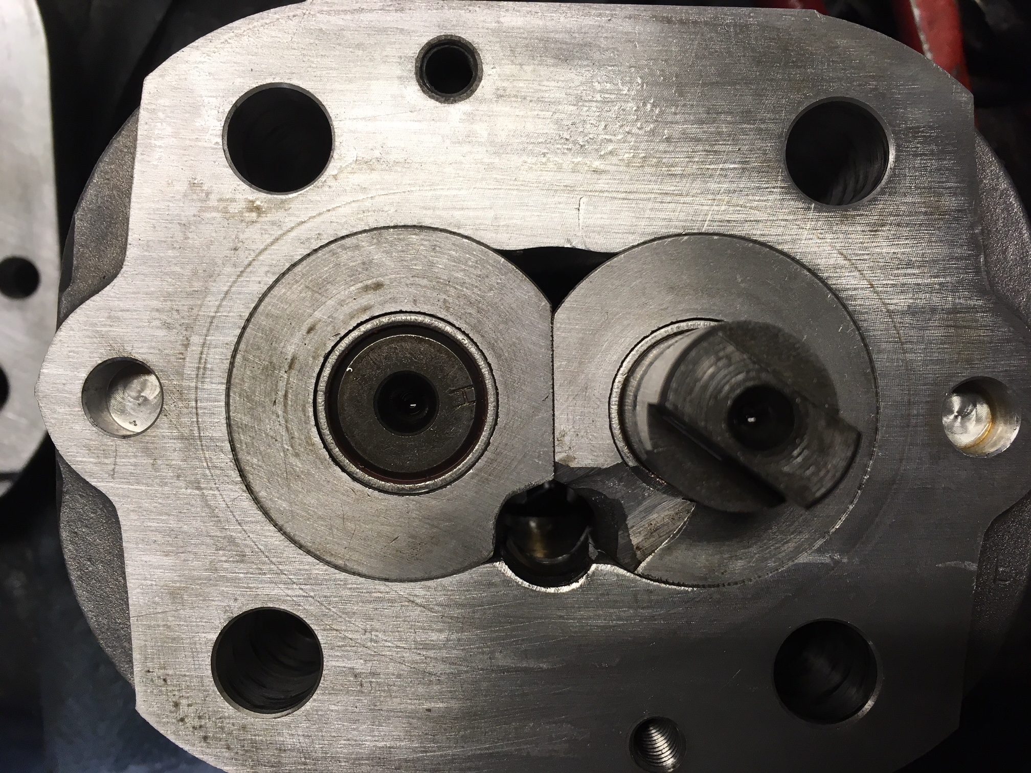

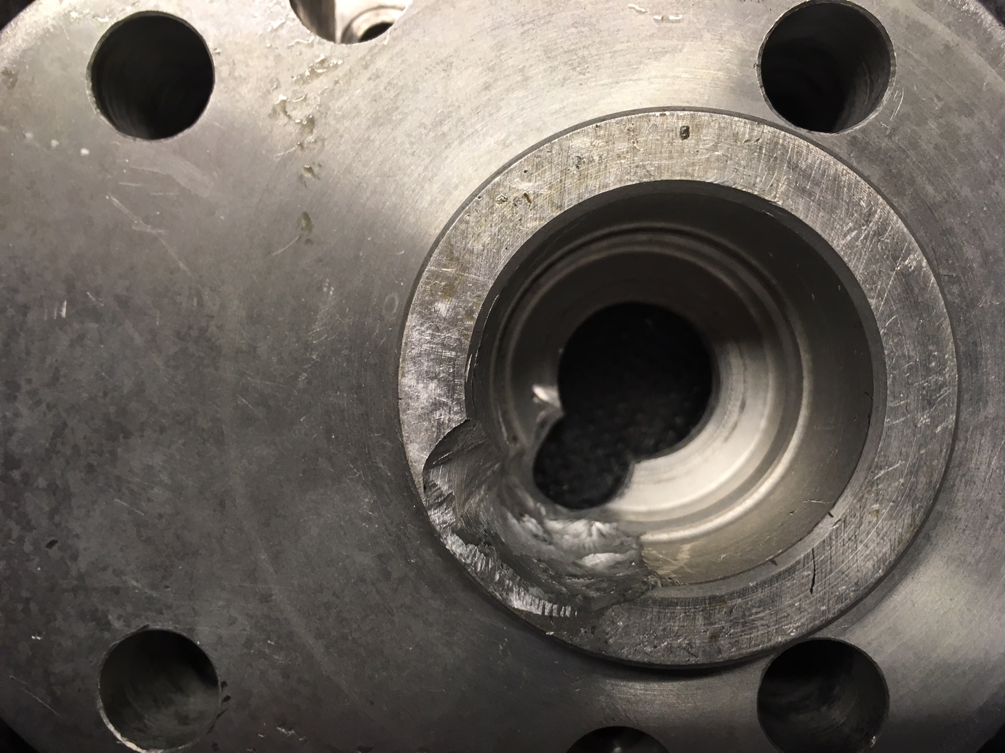

Väikse pumba kaas suurema pumba poolt (siia serva närisin freesiga laienduse, kuna ava keskel on 2 pumba vaheline veomuhv (pildilt praegu puudu). Ettevaatust, mitte freesida o-rõnga kohast läbi! Kui viga juhtub, siis 2 pumba vahele tuleb panna silikooni. Simmer läks 1. asjana augu põhjast minema. Ma ei taba, mis nad tast sinna üldse topivad, kui pumbad saavad toite samast reservuaarist *(ju siis igaks juhuks, kui toide erinevatest):
Väike pump prooviks kokku pandud:
Koos veomuhviga:

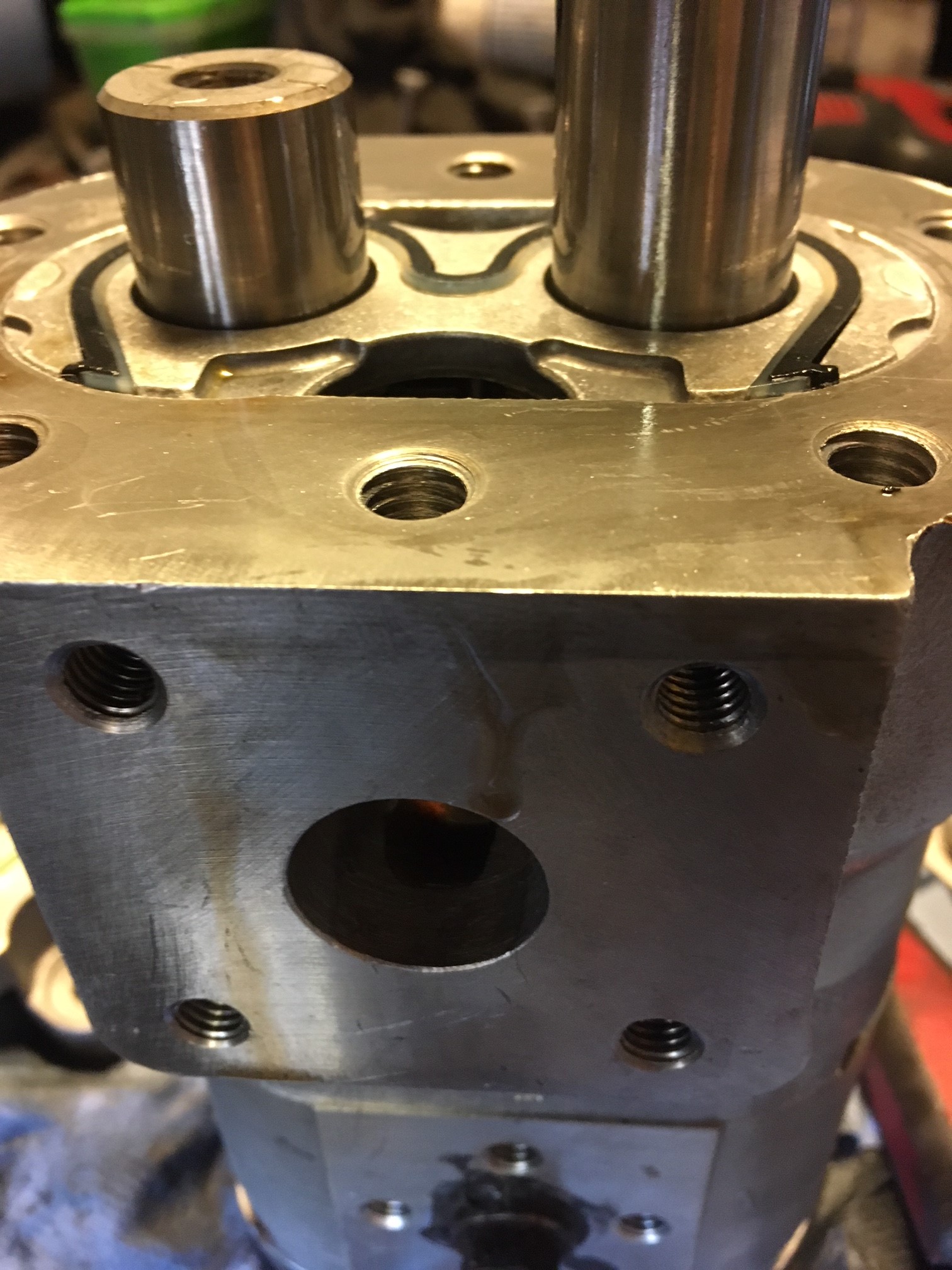

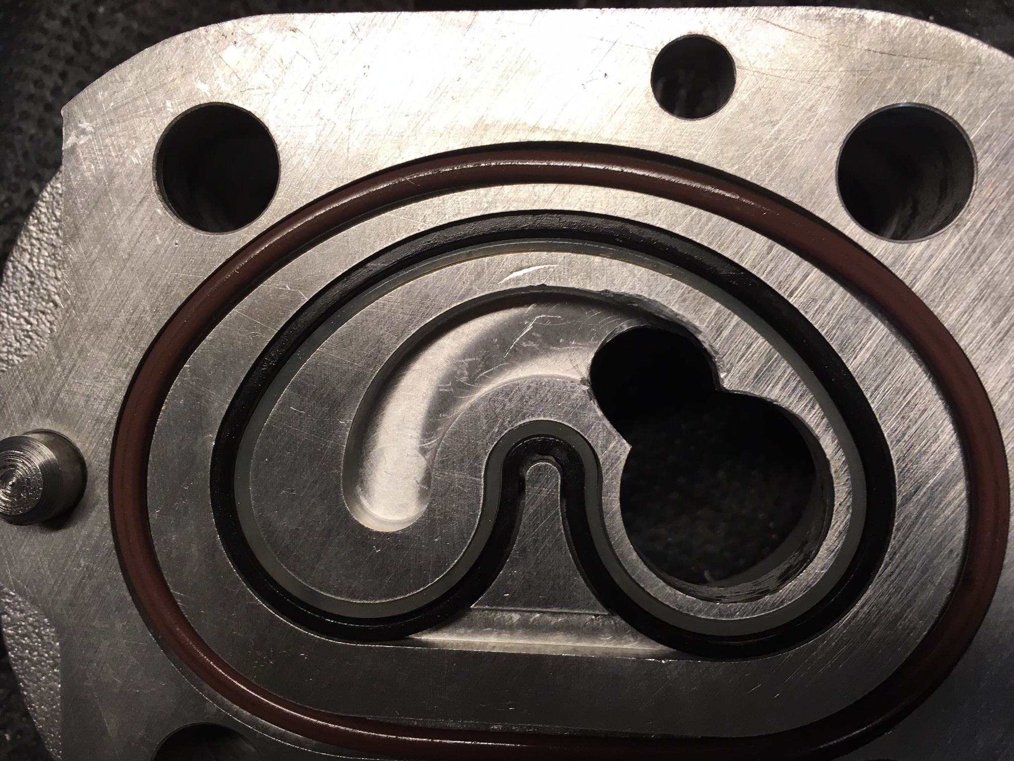

Suurele pumbale näitasin imemispoolelt 10-st puuri (ettevaatust, mitte puurida lõpuni, muidu ei jää 2 pumba vaheline o-rõngas tihendama). Servad freesisin hiljem laugeteks ja kohendasin väiksema pumba kanalit nii, et klapiks suurema pumbaga kokku. Sealt on ka hoolikal vaatlemisel näha veomuhv ja kanali jätkumine:
Pilt koostatud pumpadest, madalrõhu pool on ees, pildilt näha, kumba pidi tuleb surveplaat paigaldada, et ei eksiks.
Valmis lahendus, NŠ 32 äärik läks küll hiljem ära, kuna ei sobinud T-40 originaalstutsiga (äärikus on keere M30X1,5, T-40 stutsil vist 24):
Kanali ristlõige on piisav, kuna väikesel pumbal kavitatsiooni häält (inisemine) ei ole.
