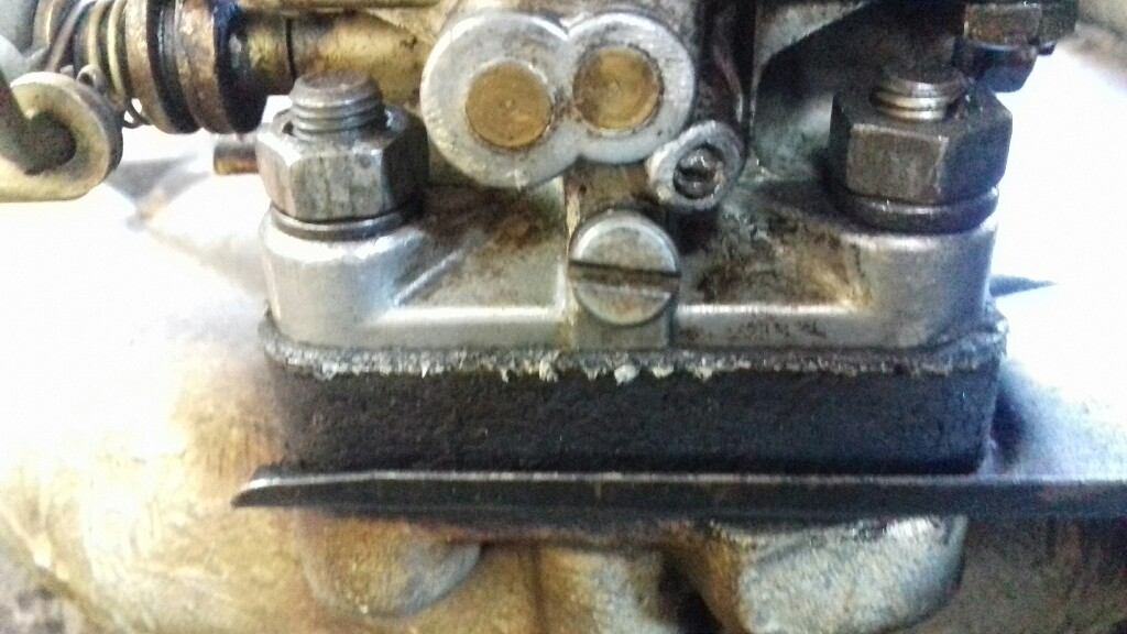

Viskasin mõlemale karpale rem.komplekti sisse mis sai kauplus volga ostetud.Kõike jubinaid ei saanud vahetad sest pooled düüsid olid teise mõõduga aga see selleks. Küsimus siis selles mis kruvi mida teeb ja mis järjekorras keerata tuleks neid?
Esimesel pildil 80a. volga ja teisel 83a. volga karpar.

vasakpoolne - tühikäigu küttesegu kogus
parempoolne - tühikäigu küttesegu koostis ehk kui rikas või vaene on  1. kambri siibri kõrvalt mootorisse juhitav küttesegu.
reguleerimine - mõlemad kruvid kinni, siis 1,5 pööret lahi ja edasi juba kas gaasianalüsaatoriga (TÜV punkt) või kõrva järgi ( kas on ühtlane käik või kostuvad summutis vahelejätu mütsatused).
Enne karpa regulli vaata jagaja kontaktivahe, süütehetk ja klapivahed üle.
