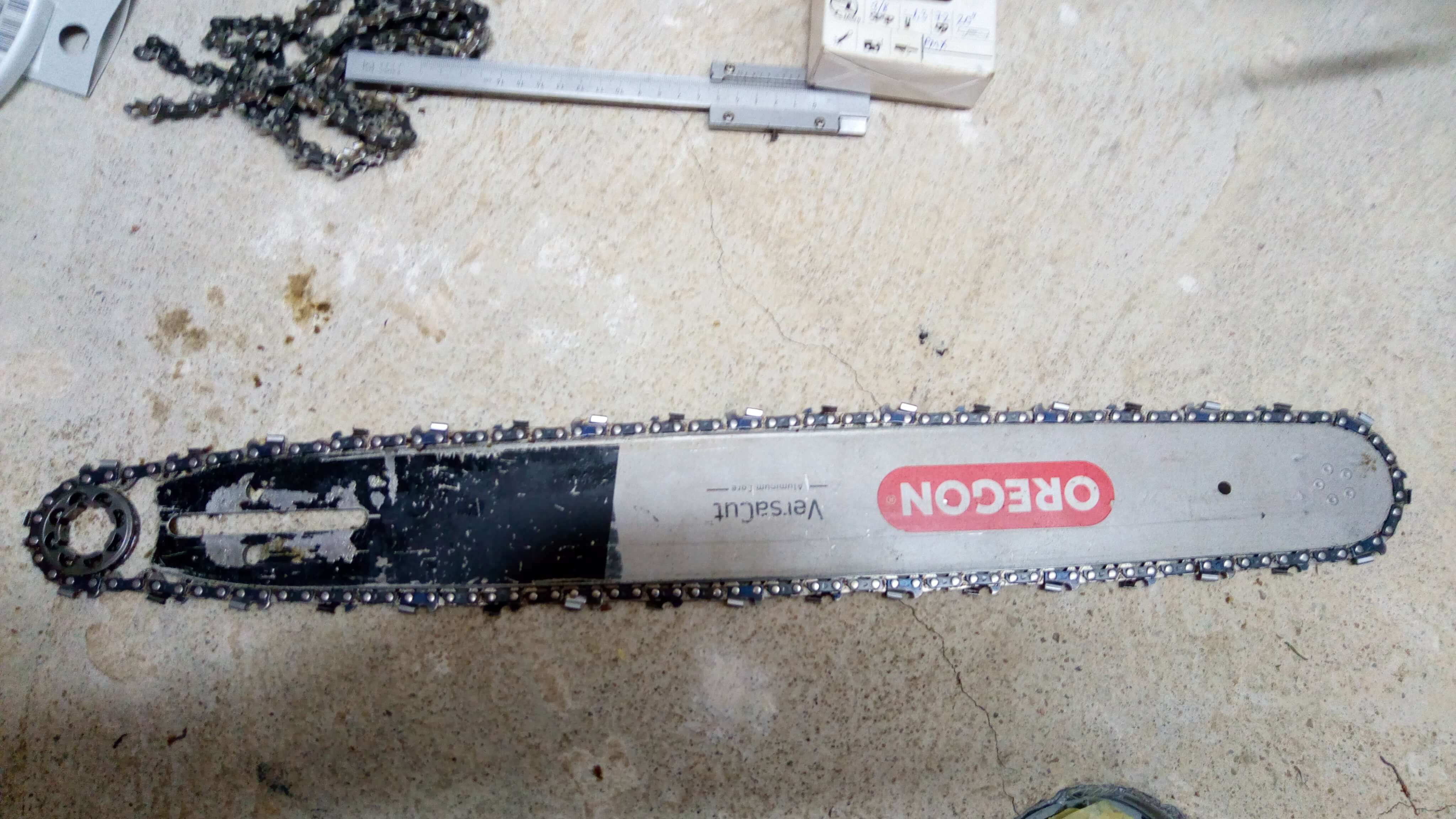

Mõtlesin jagada pilte ja infot isetehtud kettsaeraami kohta,äkki keegi tahab ideid võtta või jagada.
asi sai tehtud oma tarbeks materjali lõikamiseks, peamootoriks on 2850p 8.5 kw elektrimootor,
Ülekanne on kiirendatud ca 2.8 korda,ehk tähikuratas peaks tegema 8000rpm,vedav tähik on 3/8samm 8 hambaga,saeketi joonkiirus siis 20.5m/s,
peamootor on juhitav sagedusmuunduriga ja saab kiirust muuta kui vaja peaks olema.
Ettevedu on samuti väiksema sagedusmuunduriga elektrimootor reduktoriga mis veab nööriga saeraami, edasi ja tagasi, vedu toimub nöörile hõõrdejõul.
saemootori ja etteveo käivitamine on toodud välja puldiga,kiirus on muudetav potentsiomeetriga.
Saeraami pikkus on 8m tehtud 50x50x4 materjalist, alla on valatud betoonist plaat,raam on ankurdatud ja on poltide peal reguleeritav,raam liigub 8x30 püstise lattraua peal laagritega.
Saelatiks 20tolline oregoni latt ja ketiks stihli 1.3 3/8lp pikkipuu kett,Õlitus toimub läbi pumba mida käitab kojamehe mootor mille kiirust saab muuta.
Siinkohal vajaks ise mõningat nõu,kes kasutavad sarnaseid kettsaeraame,probleem selles et saeketid ei kesta üle 2tm palgi lõikust,purunevad lõpuks lõpuks lõikehambast, kett mis ei ole veel puruks lennanud on näha et keti needivastustel on otsad puruks tõmmanud, viimasel ketil lugesin kokku 7 lüli millel otsad läinud, sellist ketti pole mõtet enam lappida ka,kett ise lõiganud ca 4 tundi, olen proovinud väiksema etteandega ja kiirusega,proovinud ka oregoni kette, paremat tulemust pole saanud, tellisin nüüd 1.5 3/8 standart suuruses keti ja lati, saab proovida kudjas need kestavad.

nomad3334 - 15-04-2020
peamootor on hoopis 9.5 kw mitte 8.5
kirjaviga.õlitust on ka ohtralt peale keritud juba saab varsti immutatud lauda teha
sagedusmuunduriga saan keti kiirust tõsta veel pole probleemi kui viia mootor 70hz peale, iseenesest kui vene mootor selle peale laiali ei lenda, pole julenud veel proovida,sealjuures suurema kiiruse juures ei pea vastu enam laagripuki laagrid mis ise tehtud, kuna seal suht suured laagrid pandud, see juba läbi proovitud hiina laagritega mis kestsid täpselt 5 minutit siis jooksid kokku, praegu skf laagrid sees töötavad ilusti. keti osas proovin katsetada suurema profiiliga 3/8 ketti aga siis saetee veelgi suurem, ketid ise 10 kraadised.
etteande kiirus keskmiselt 8m/minutis üle selle ei lase kuna siis hakkab latile, praegu proovin 6m/min, lati temperatuur on käega katsutav ei oska öelda rohkem

See keti kulumine on veider ja ma küsiks, et kuidas sa lõikad kas keti vedava poolega või veetava poolega. Mootorsaega võrreldes siis kas plaadi ülenise või alumise poolega. Ühel juhul veetakse kett lõigates pingesse, teisel juhul surub tähik lülisid selga esimestele lõikavatele lülidele. Kui lõikad nii, et puru lendab mootorist eemale, võib see olla seotud. Kui aga puru eemaldumine toimub mootori pool siis on justkui kõik õige. Vale poolega lõikamine kulutab ka plaadi otsatähikut.
RE: Kettsaeraam? -
lõige toimub ikka õieti kui võtta mootorsaega võrreldes siis alumise poolega ikka.3/8 madala profiiliga kett on ainuke mis eestis pikkilõikuseks saada on, teinevõimalus on siis ise ümber käiata, ameerika foorume uurides kasutavad seal nn big mill süsteemides ka .404 kette aga see tundub juba nagu hakkepuidu tootmisena.
