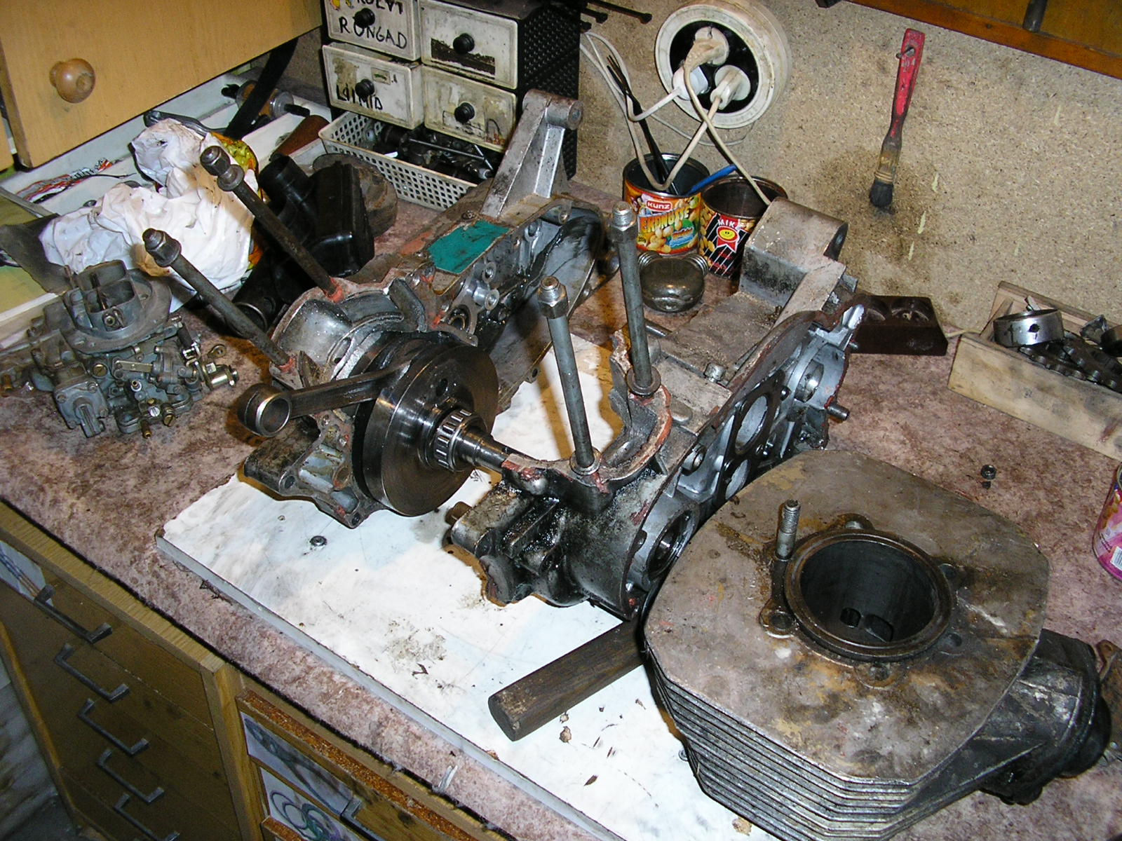

krossi iz 2 - feliks85 - 15-08-2004
sai lõpuks ka endale krossi izi.mootor on tal lahti ja oleks vaja iz planeta spordi käigukasti skeemi.või siis on äkki selline inimene kes suudaks mul selle mootori korralikult kokku panna.veerenis küll pannakse aga küsitakse kirvest hinda.varsti tulevad ka pildid.

pildid
RE: krossi iz 2 - feliks85 - 15-08-2004
on siis kellegil skeemi või siis on kedagi kes viitsiks selle mootori korralikult kokku panna ja annaks mingisuguse garantii. olen nõus 500 eek maksma...

RE: krossi iz 2 - feliks85 - 21-08-2004
proovisin siis selle mootori kokku panna. ei tule kohe kuidagi välja kasti sain enamvähem paika pandud aga karteripooled ei tahtnud kokku minna.jätsin siis pooleli asja.tegelt arvangi et parem on kui mõni spetsialist selle kokku lapiks.äkki leidub mõni selline?

Kas sa kavatsed selle sama kohviks lastud väntvõlli sinna sisse panna ?
RE: krossi iz 2 - feliks85 - 22-08-2004
kuule mees ma sain nagu hoopis teise mootori selle krossikaga kaasa.ja pealegi sport krossil ei käi mootor kummipuksidel
