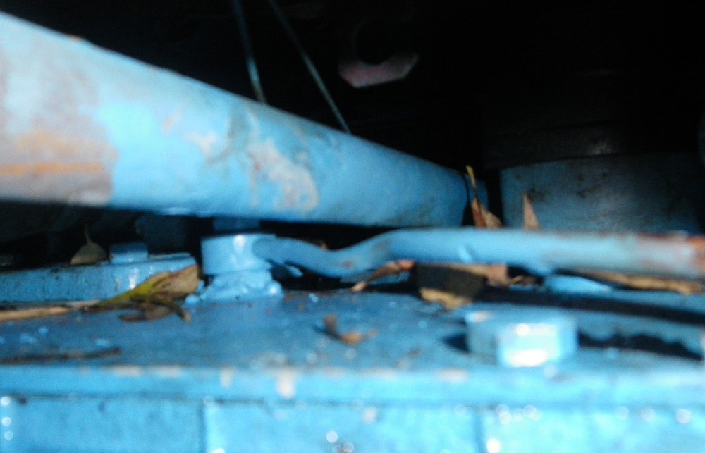

Kirjutasin siin mõni aeg tagasi, et hüdroõli läheb kuumaks. Nüüd siis sain hüdraulika probleemi lahendatud tagasivoolu ühendamisega jagajast otse paaki. Proovin siis paar pilti ka panna.

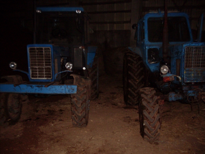

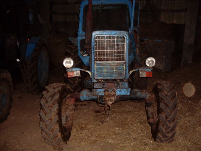

deeremees - 23-09-2013

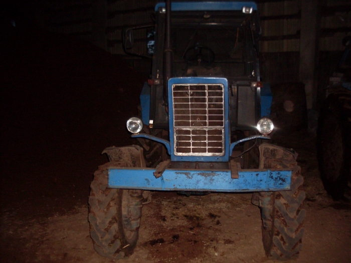

Üleeile sai tööl olles mõned klõpsud digikaga tehtud. Poola kabiiniga isendi väljalaske aasta 1984, väikese kabiiniga 1983.
Erinev on neil ka esivõred. Poolakal on võrgu taoline ja väikese kabiiniga oli väikeste aukudega plekk. Pildil pole tal enam näha kuna sai ära vahetatud.

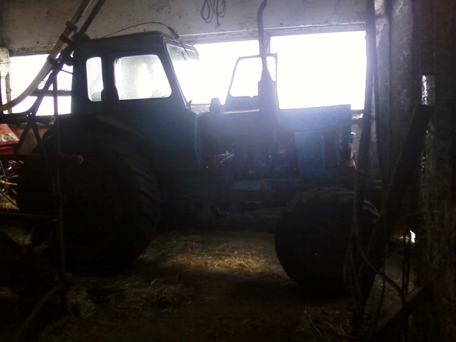

RE: Belarus traktorid. -

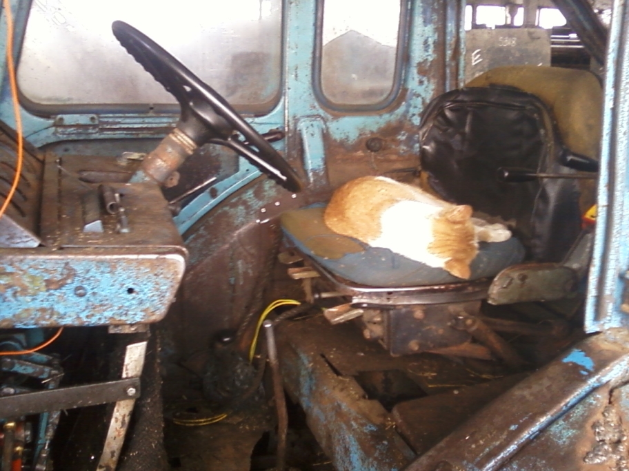

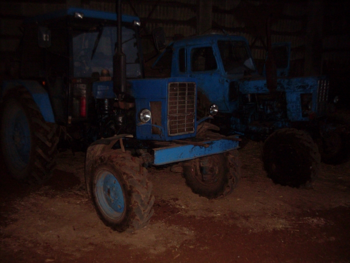

Mõned pildid veel kevadise praktika ajast

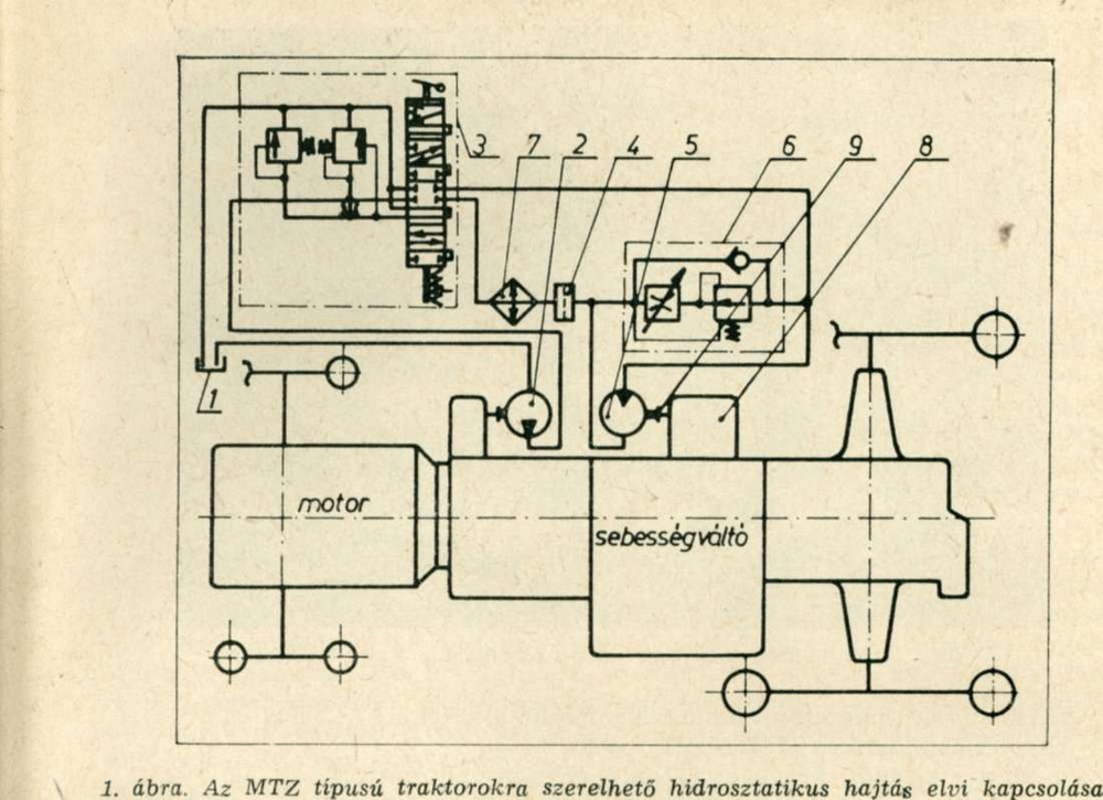

Huvitav asi
umm - 24-09-2013
Hüdrovedu
[/align]
