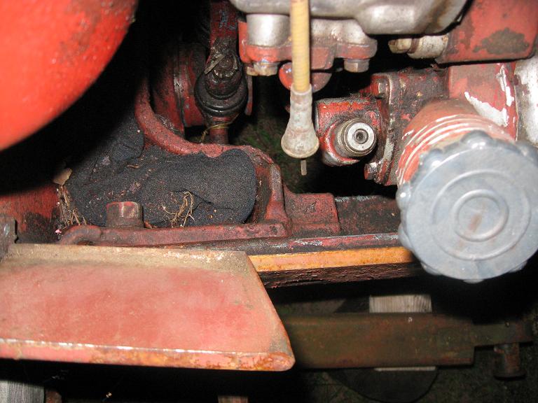

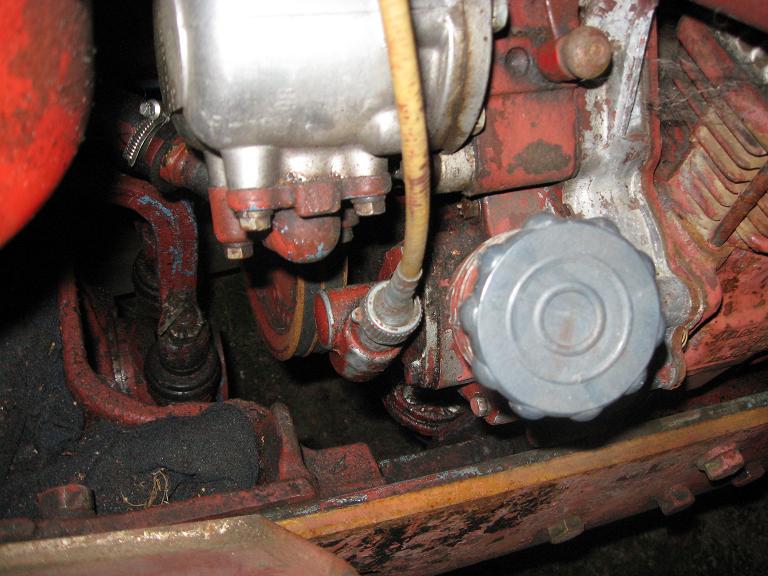

Minu LTZ 55 A-l (sisuliselt T40 AM, ainult kabiin ja kapott teised) tahho-spidomeeter tehasevarustuses. Seal, kus tava T40-l töötunnilugeja, tigureduktor. Pakun,(fakte ei ole), et sama ka T25-l. Spidomeetri mark TX 121. BELARUSSIL vist TX135

Siis peaksingi selle LTZ ajamit proovima JUMZile panna, mul vist mingi kiiks aga meeldib kui sellised asjad on peal ja toimivad. Tänan info eest!
RE: Belarus traktorid. - jürimees - 29-10-2014
(29-10-2014, 21:40 PM)saarrand Kirjutas:  Siis peaksingi selle LTZ ajamit proovima JUMZile panna, mul vist mingi kiiks aga meeldib kui sellised asjad on peal ja toimivad. Tänan info eest!
Kas JUMZ-i oma ei ole saada. Näit http://www.traktorid.ee/ .
