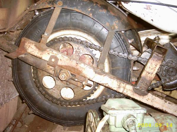

Käisin ühe taadi kelku vaatamas, mille pildid ka lisasin.
aga ülekande arvu suhtes selgust ei saanud. Temal on
vanemat tüüpi reduktor (1963a), mille ülekandearv
pidi aeglasem olema. Seepärast tal ongi rattal
suhteliselt väike hammasratas (kõigil teistel olen
näinud peaaegu rattaga ühesuurust hammasratast).
Ta ütles veel, et võiks veidi kiirem olla.
Kas keegi oskaks öelda palju on selle vanema
reduktori ülekandearv (uuel on see 1,846)? Temal
ketirataste ülekandearv 4,88 (9:44).

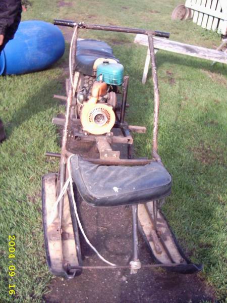

Käisin Peipsi ääres vaatamas ühe tuttava
töökaaslase sõidukit. Pidavat olema hea
lahendusega. Saab peal istuda ja pidi ka
kaks meest ära vedama. Ülekanded reduktorist
vaheülekandsse: 3,27(36/11 kuid omanik ütles,
et veidi kiire on ja reduktori oma peaks olema 9
hambaga 11 asemel) ning vahevõllist rattale 3,62 (47/13).
Selle kelgu arvestuslik max kiirus on 26,8 km/h ning
tema poolt välja pakutud 9 hambaga hammasratas
reduktori otsa teeks kiiruseks vaid 22 km/h.

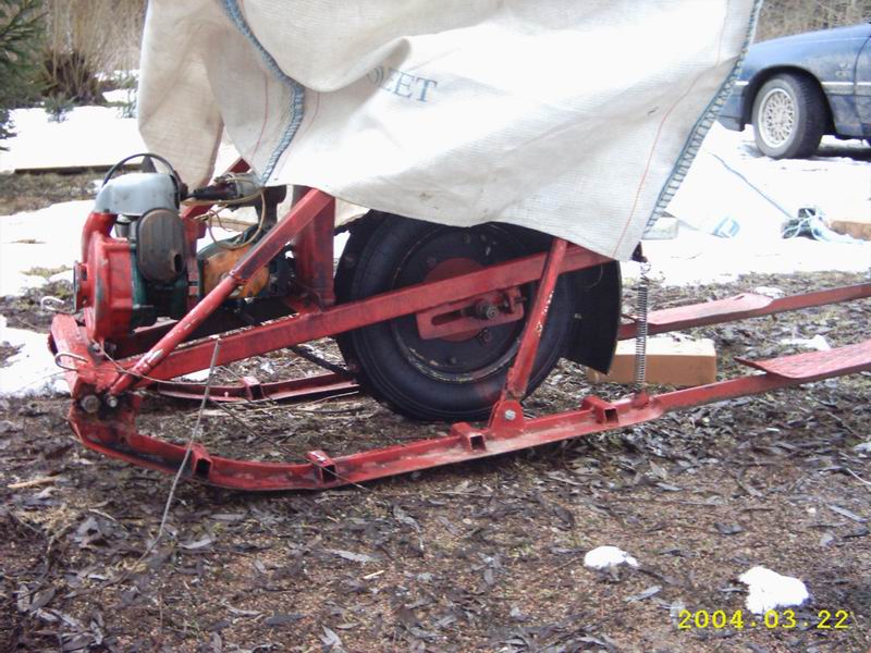

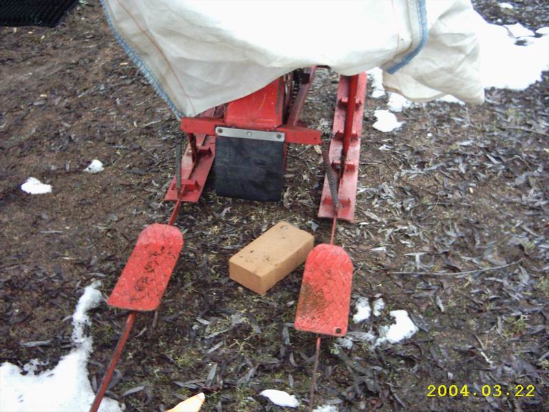

Romka: Kas sinu kelgu vedav ratas on kiigega raamiküljes ja vajutab omaraskusega jääle või on amort ka abiks .
Tegelt pildilt nagu kiiget ei paista ..
Huvitav kuidas teha selline lahendus vedavale rattale et saaks kergel lumel ka hakkama . Kas sellisel kelgul vabajooksu ka on ?
RE: Projekt: Druzba mootoriga soomekelk - Romka - 22-03-2009
Kiigena jah, kiige algus kinnitub jalaste tippudesse. Rihtisin nii, et kiige saaks maapinnaga loodi. Tagaosas vedrud kummagi jalase külge, et suruda ratast veel rohkem vastu maad. Ilma hakkab konaruste peal ratas pendeldama ja kontakt maaga kaob. Hästi sobisid selleks veneaegsed majade uste tagastusvedrud.
Kergel lumekirmel sõitmiseks tehtigi jalaste esiosadele paksemast plekist laiendused.
Vabajooks super, kooli füüsikatunnistki meeles et: "kõige paremini libiseb teras jääl".
