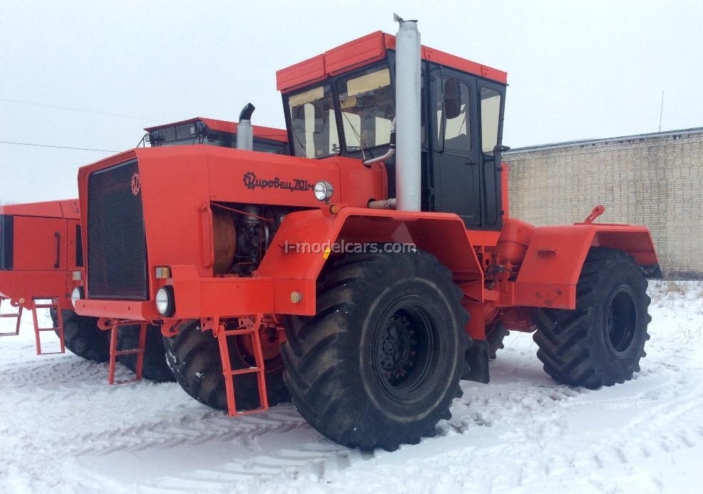

(17-06-2013, 09:42 AM)Daff Kirjutas: Krossifänni mälu ei peta. K-710 reaalselt ka olemas, mitte ainult paberil. Olen sellise masina kõrval seisnud. Juhtus see küll Poolas, aga ikkagi.
Puna-valge värvikombinatsioon jättis masinast väga hea mulje. Rehvid tundusid olema laiemad ja krihvid olid kaardus, mitte sirged, nagu K-701 peal harjutud nägema. Kabiin oli altpoolt kitsam, mis jättis mulje nagu oleks lennujuhtimistorniga tegu, aga disain oli äge. Mulle meeldis. Millegipärast on meeles, et summutajaid oli kaks, teine teiselpool kabiini püsti, aga see võib olla ka silmapete.
Ei olnud silmapete sest nüüdseks on internetis välja ilmunud uusi fotosid sellest Kirovetsist. Tegelikult
K-710 esimene prototüüp sai valmis juba 1980 ja ta oli traditsioonilise välimusega nagu tavaline 701 kuid uue mootori võimsus oli 500 hj .Kuid 1988 aastaks oli seda täiustatud olulisel määral ning siis toodeti neid katseseeriana 5 tk , kuid tootmisse ei läinud sellisel kujul. Kuid selle baasil läks tootmisse K-701M mis oli lihtsam ja odavam variant sellest traktorist 335hj mootoriga ja mida toodeti aastani 2000
