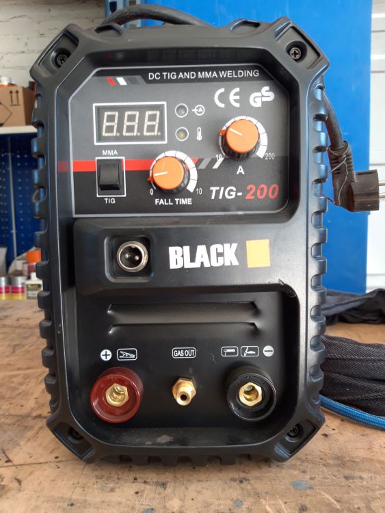

Kahjuks ei leidnud enam selle masina kasutusjuhendit (Black TIG200 37408) ning ka neti otsing andis jama...
Amprite sättimisest saan aru, kuid üks nupuke on veel "Fall time"
drGoo kaudu saan aru nii, et sellega saab sättida, kui kiiresti/aeglaselt langetab keevituse lõpetades ampreid skaalal 0-10 (mida? sekundeid?)

Esipaneeli keskel on sel masinal TIG põleti lüliti jaoks pistik tehtud.
Kui soovid TIG reziimis TIG'ga keevitada, siis peab sul olema nupuga TIG põleti. Eeldades, et see Hiina masin käitub nagu ülejäänud, siis vool lülitatakse taha peale nupu alla vajutamist ning sama on gaasiga. Vool tõuseb paari sek jooksul poteka skaalal seatud väärtuseni.
Nupu lahti laskes hakkab keevitusvool ühtlaselt nullini langema, potekast saad määrata kui kiiresti see toimub. Gaasi pealevool on tavaliselt veel ca 3 sekki avatud peale leegi kustumist.
Kui TIG põleti on ilma nuputa (ning käsi kraan gaasi jaoks), siis saad keevitada, kui masin on MMA reziimis või paned sinna lüliti pistikusse mingi suvalise impulsslüliti mida jalaga vajutad (hoiad all keevituse ajal).

Masinal on taga on-Off lüliti ja gaasi sissevõtt +toitekaabel.
Ees on jah see MMA - TIG nupuke. Põletil on lülitus nupuke nipukatega.
Lisaks siis displey, mis näitab ampreid ja amprite potekanupuke.

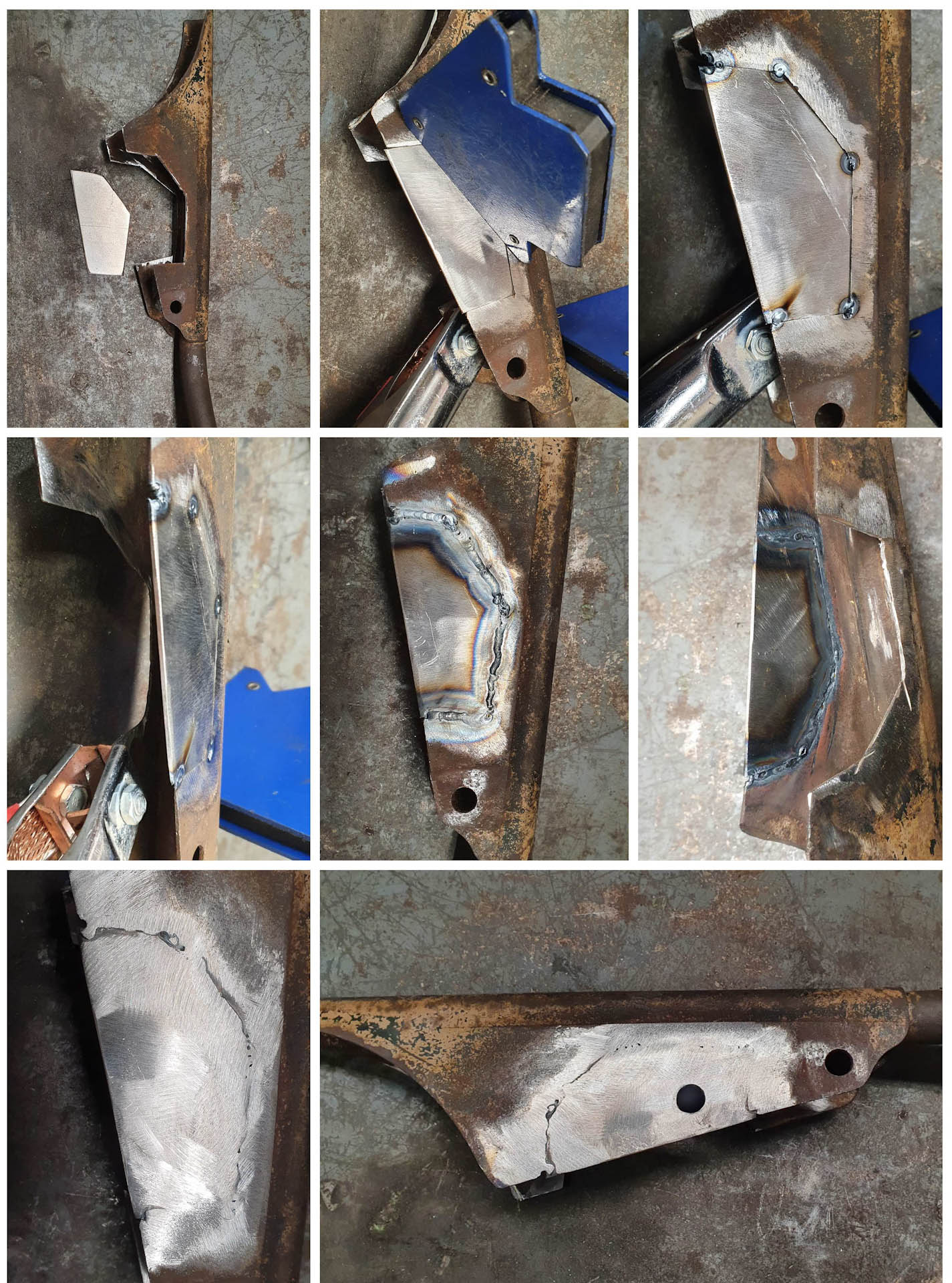

Natuke sai veel käkerdatud ning siis julgus rinda ning detaili parandama.
1.6mm pleki kokku keevitus
Sama paksu plekiga detaili paikamine. Algus oli ok e. üks pool. Teise pleki paikamisega sai korralikult puterdatud - auke tekitatud, wolwrami kinni keevitatud, täitetraati wolwrami külge mäkerdatud jne..
Augud täitsin täis, wolwramid teritasin uuesti. Kehvalt keevitatud kohad lihvisin tasaseks ja keevitasin üle.
Esimese pääsukesega olen rahul.

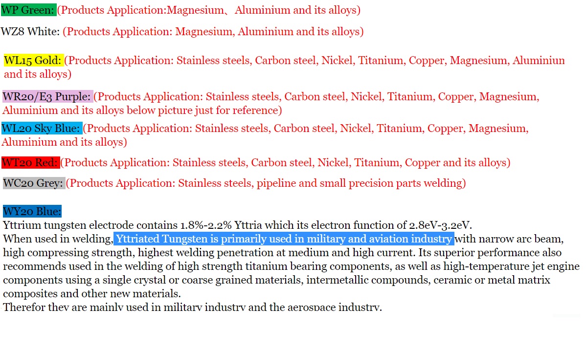

Siit vaatan https://eprints.tktk.ee/id/eprint/253/2/...eldus.html  elektroodi värvid,aga mul kodus sinine mida seal polegi...Kunagi sai mma-tig masin ostetud ja ka mõni eelektrood tigile tööriistamarketist ja proovitud argooniseguga tulemuseta.Et mille keevitamiseks sinine on?

(05-02-2022, 10:32 AM)muska71 Kirjutas:  Et mille keevitamiseks sinine on?
Tabel küll inglisekeelne, aga ajab ehk asja ära.

Tänud,mul wl20 elektrood.
