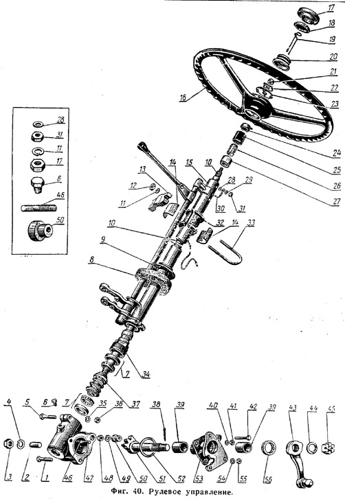

On kinni roostetanud rooli küljes olev käiguhoovastik. Enne kui seda jõuga murdma hakata, oleks tore teada detailide arvu ja kuju, et neid mitte ära lõhkuda.

Raimond Kirjutas:On kinni roostetanud rooli küljes olev käiguhoovastik. Enne kui seda jõuga murdma hakata, oleks tore teada detailide arvu ja kuju, et neid mitte ära lõhkuda.
Kas MoS2-ga likku pannes nii nädalaks või kuuks ja siis ettevaatlikult seda "nügides" ka lahti ei saa?
M400-l on käigukang põrandal, sul siis 401

Olen leotanud Dinitroli ja KO-6F-ga ehk vast paar nädalat. Kust MoS2-i soovitad hankida?

Raimond Kirjutas:Olen leotanud Dinitroli ja KO-6F-ga ehk vast paar nädalat. Kust MoS2-i soovitad hankida?
Mõnda asja võid leotama jäädagi, kuid ikka lahti ei saa. Tõhusamalt aitab selliseid asju lahti saada TEMPERATUUR. Kui päris gaasileegiga ei saa ligi minna, siis on abi ka föönist. Ajad kuumaks ja siis lased mingit rostoffi vahele, vajadusel kordad seda protsessi, kuni lahti tuleb.

Taas oleme tagasi algse küsimuse juures. Kuigi on üsna hea ettekujutus, et kuidas see töötab, sooviksin leida varuosade kataloogi pilti, et olla kindel detailide täpses kujus ja arvus.

Kas seda mõtled?
.doc 80-82.doc Suurus: 49.5 KB  Tõmbamised: 299
#19
Tänud, onuaugust, täpselt seda tahtsingi!
Kahjuks selgub pildilt, et hoovastik justkui ei käi osadeks, kuigi roolisamba alumises otsas on näiteks 2 polti. See tekitab kahtluse, et ehk on hoovastik kusagil teisel joonisel samuti osadeks võetud.
Kas ehk suudad sellegi leida?
