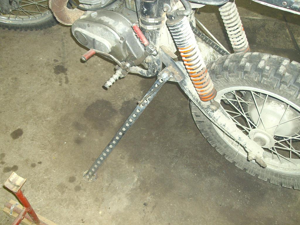

Endurosöitudeks sai talle ka jalg külge aretatud, kuna keset uudismaad "kohvipausi" jaoks polnud teda kuhugi najale panna.

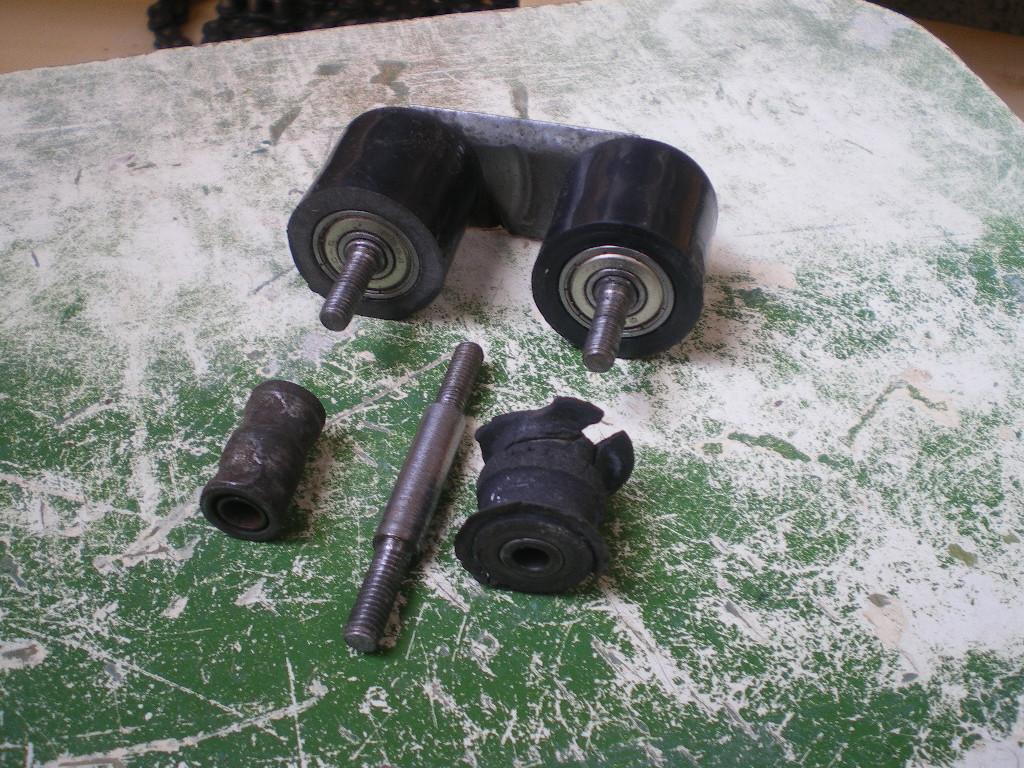

Rullikutega oli aga see jama, et originaalid käisid 6 mm telje peale, uued rullikud olid aga 8 mm telje omad (ma tellisin küll 6 mm omad ja paki pealgi oli kirjas et 6 mm omad aga ma ei tea küll kust kohast need välismaalased seda möötu vötavad).
Pole hullu. Rullikute tarbeks treisin vastavad teljed: keskosa 8 mm rullikule ning otsad M6, vanadest rullikutest on vaid jäänused:

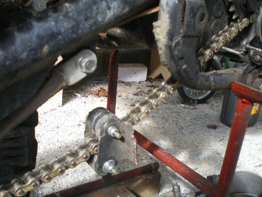

Kuna tagakiige uute amortide töttu allapoole läks, tekkis selline mure, et kett hakkas vedamisel vasta kiiget käima tugevasti, samuti mootori enda vasta ka:

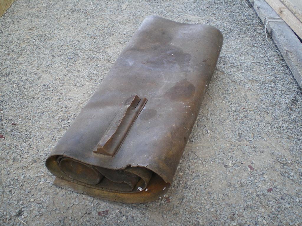

Tean mis lääne tsiklitel sääl käib, kuid iz-ile pole ju sellist müüa, mida vöta ja kruvi külge. Seega hakkasin ise aretama. Kodunt vana transportöörlindi laba teeks ehk töö ära:

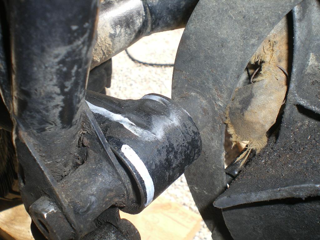

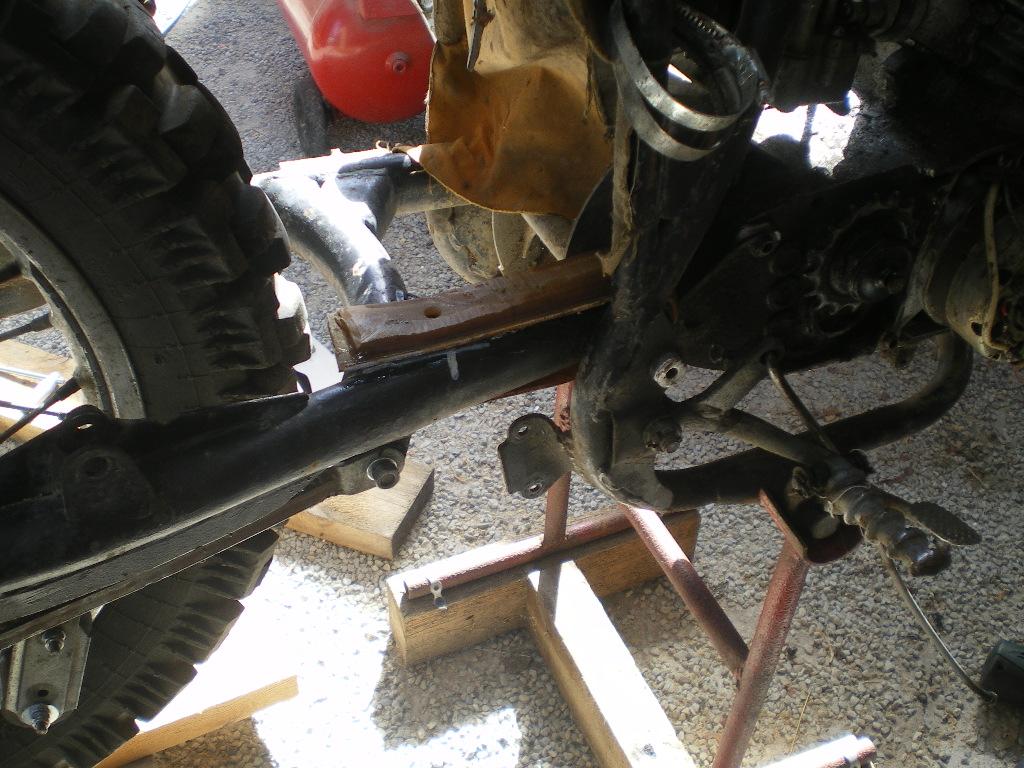

Ainuke koht kuhu julgesin ja sain augu kiiges puurida ning keermestada oli tugevduskolmnurga sisse, nii üles kui alla:

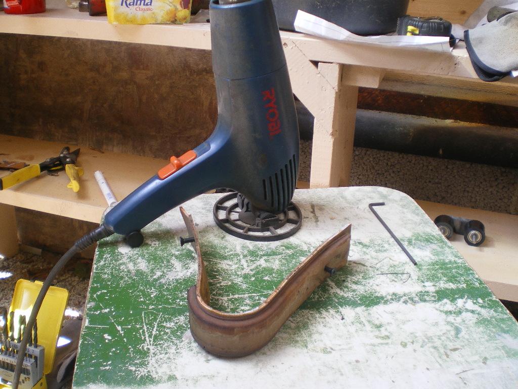

Löikasin lindist öige möödu, ajasin kuumapuhuriga soojaks ning painutasin tagakahvli järgi ära:
Pealtpoolt sai kruvi plastiku sisse ära uputatud, et kett selleni ei jöuaks:
Kasutasin ka silikooni kinnituseks, kuna kahest kruvist aint ei piisa:

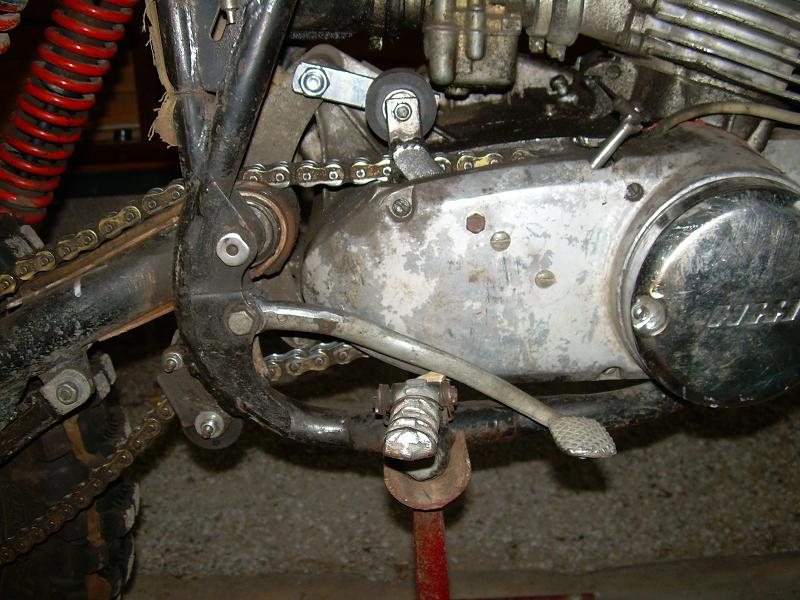

Sellel pildil on näha ka mootoripoolne ketisuunaja, kuhu käib ka kaks rullikut:

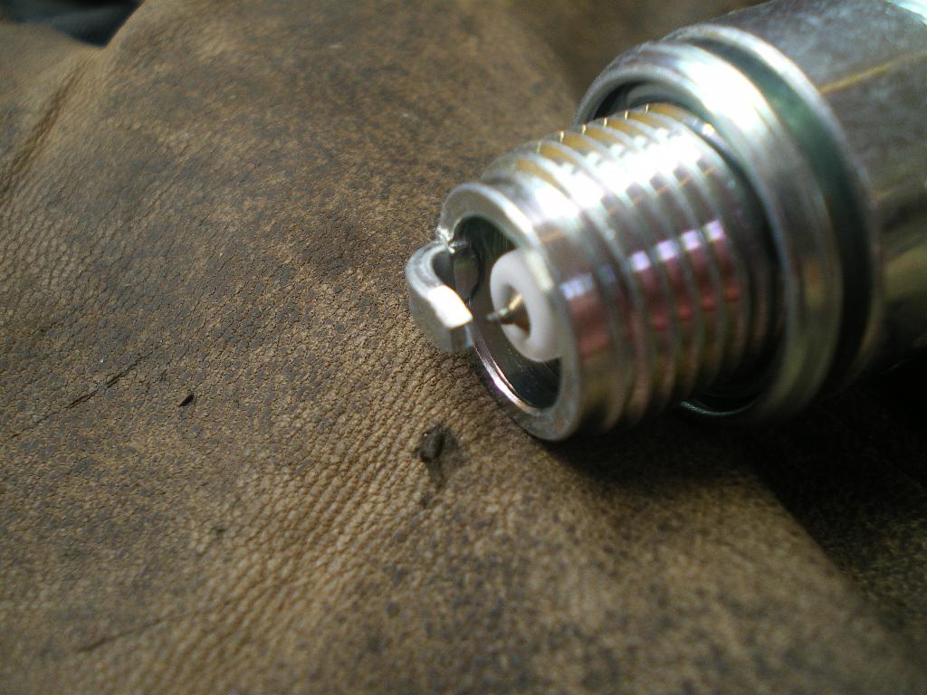

Et mootori poolt ebameeldivaid üllatusi vältida, vöi vähemalt teha midagi et neid ei juhtuks, ostsin mootorile iriidiumotsaga süüteküünla. Kuumusastme vötsin raamatu järgi 6, kuid kas möni Planeta Spordiga tihedamini söitev isik oskab öelda, mis kuumusastmega küünal oleks parem, äkki 8 ?

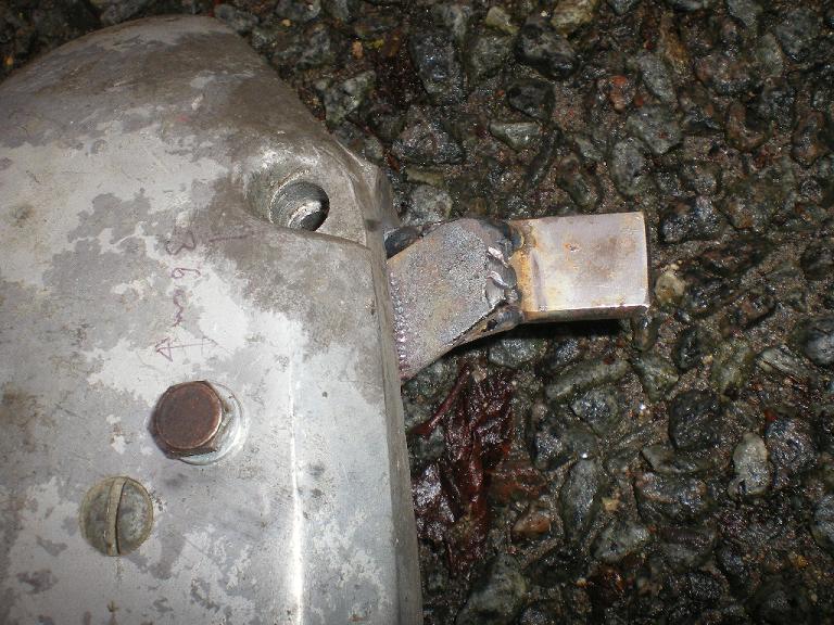

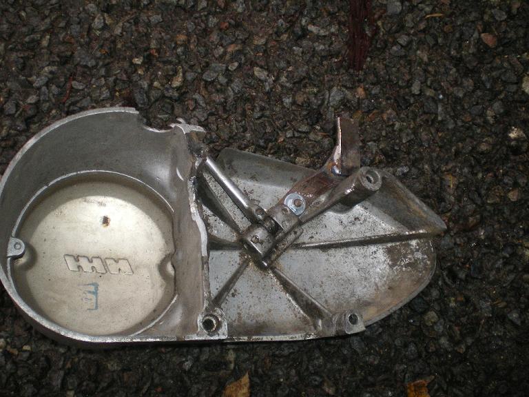

Ketipoolt tehtud vigastused küljekaanele paikasin alumiiniumplekiga. Löikasin ja painutasin teist veidi ning liimisin siis silikoonliimiga pleki kaane külge.
Mootoriesine ketilainetepüüdja jäis siis rulliku näol välja selline nagu pildil. Oma töö tegi ta testisöidul kenasti.

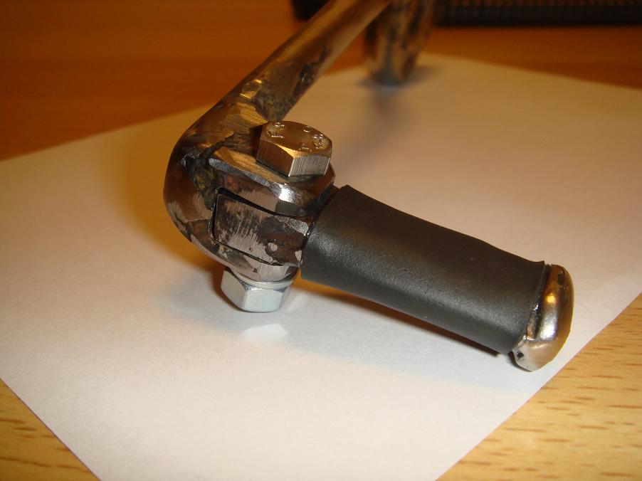

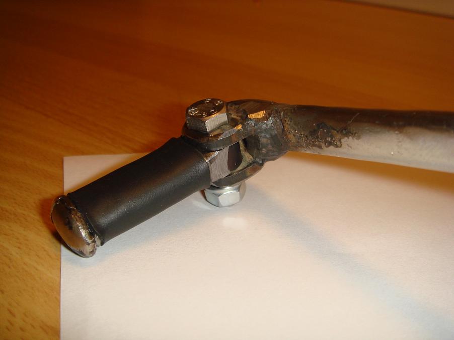

(30-11-2009, 11:08 AM)overspeed Kirjutas:  Pean käiguvahetushoova kas vahetama vöi ümberehitama. Sellist on vaja, nagu teistel krossikatel, kus ots on liigendiga ning peale kukkumist vedru selle tagasi lükkab.
Esialgu proovin ikka ümberehitust. Vedru ma sinna panema ei hakka, pole lihtsalt sellist. Keeran ta tugevalt kinni, et paigal püsiks. Kui külje maha kukun, siis ehk liigub hoova ots ära ning ei vääna vart köveraks. Püstiajades pean käsitsi uuesti otsa tagasi keerama.
Pildil olev polt ei jää, tuleb ümara peaga, hoob saab ka värvkatte hiljem:

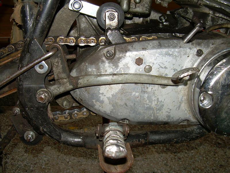

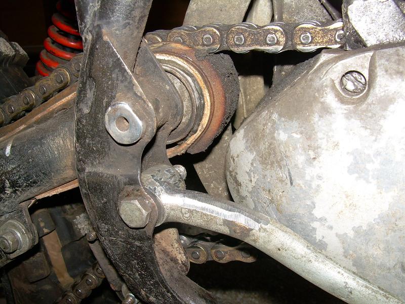

Löpuks jöudsin siis piduripedaali kallale. Kujutage ette olukorda, et vötate juba kurvi vasakule, esirattaga pidurdada hoogu vähemaks on juba hilja kuid tagarattaga saaks veel veidi küll, kuid too pedaal asub jalast körgemal ning selle vajutuseks on vaja jalg raualt tösta ... ei ole hästi teostatav, seega ümberehitus vöis alata:
Algul oli siis nii:
Löikasin varrastliigutava öla pedaalist lahti, käiasin puhtaks et hea keevitada oleks:
Leidsin siis söidusaabastega tsikli selga ronides pedaalile öige koha ning fikseerisin selle (pildil on vaid toestatud, punktide keevituse ajaks fikseerisin pitskruviga):
Punktid paikas, eemaldasin hoova tsikli küljest ja keevitasin öla kinni:
Löpptulemusega olen igati rahul (mitte vaid visuaalselt vaid proovisöit kinnitas seda)

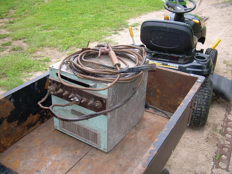

Wink Rääkides nüüd keevitamises, siis vanad teadjad mehed saunas rääkisid, et vanakooli masinaid tuleb keevitada ikka vanakooli aparaatidega, muidu ei tulevat öige ja korralik asi välja Wink
Keevitustöödel kasutan Nöukogude ajal ise valmistatud trafodega elektrikeevitust:

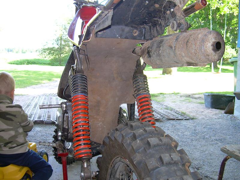

Vaatasin, et on aeg teha uus poripüüdja tagaratta ja mootoriruumi vahele. Originaalplastik oli juba liiga lühikeseks kulunud ning kunagi ammu isa pandud presendist veepüüdja öhupuhasti kaitseks oli väga hapraks repetanud:
Isa on öhupuhasti korpuse ka natukse ümber teinud omal ajal, nimelt tegi katuse peale, et vesi otse lehtrisse sisse ei kukuks vaid peaks ikka laburünditaolise teekonna läbima ennem kui öhupuhasti filtrini jöuab. Endurotades tuli tal palju kordi ette teid mis olid väga- väga vesised.
Kena topeltseinaga ja tugevdusribidega pakkekarbi papist poripüüdja löigatud ja paigas Wink
Arrogance diminishes wisdom !
Sabloon tehtud vöis öige asja valmis löigata, jällegi aitab hädast välja materjaliga transportöörlint:

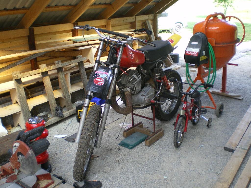

Testisöitjad:
Nüüd vaja veel numbrialused teha, siis saab ring täis.
