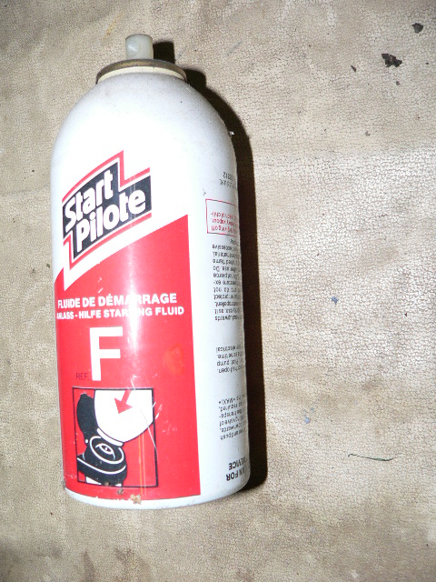

Seda pandi külmaga käivitamisel sisselaskesse pisikese pritsiga. Oli kaasas uuest peast.
