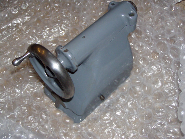

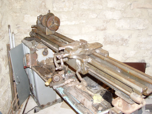

Tervist. Kas kellelgi siinmail South Bend Lathe 9"-ga ka kokkupuudet on olnud?
[Pilt: img0.gif]
Vaikselt sätin ühte sellist 1936a 9C mudelit korda.
Hetkel pilt selline, juba natuke laiali harutatud:
[Pilt: P1010381.JPG]
Ja tagantpoolt otsast kontrollimise-puhastamise-määrimise-värvimisega algust tehtud:
[Pilt: P1010385.JPG]
(edaspidi ehk ei ole nii kiire, et alles nätske värviga koostama hakkaks)
