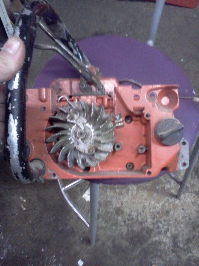

Enamus saagisid on tavaliselt õlipumbaga jah,kuid omal olnud saag mille õlitus töötab karterirõhu pealt(reguleeritav klapp vahel annab surve õlipaaki).
Teemaalgatajale:Seisab üks 2050 kere koos silindri,vända ja kolviga,see küll plast korpus aga äkki annab sobitada?
Mul vedeleb ka üks alumiiniumist korpus. Numbrit ei tea, kuid kui kellelegi sobib, võin ära anda.
Teema saigi üldine tehtud!!! Ja ksf-de pakutud saed ei sobi kahjuks.
Pean veidi veel googeldama ja üles otsima et mis analoog Partneril või Husqvarnal on olemas sellest saest. Saab siis seda kaudu kokku kompunnida. Keevitust lubati katsetada aga kuna seal pind on imeõhuke siis garantiid ei lubatud.

Kas 2051 karter ei sobiks? Mul selline olemas.

(20-01-2014, 20:06 PM)TALUPOEG TALUJA Kirjutas:  Kas 2051 karter ei sobiks? Mul selline olemas.
no pean su juurde tulema!

Ahsoo!!!! 2051 ja 2054 on karteritelt samad nii väidab tootekataloog.
