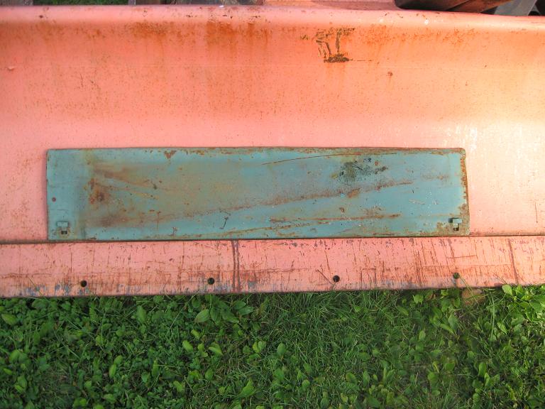

Vanarauaplatsil jäi silma üksik kapoti külg, mis peaks kuuluma uuemale JUMZ -le. Võtsin kaasa, ehk kellelgi vaja. Kui ei ole jUMZ-i oma, või ei ole kellelgi vaja, kulub ehk kunagi endale marjaks ära. Mine tea, mis mõtted pähe tulevad.

See uuema JUMZi kapoti külg oleks väga meelepärane detail minu taastatavale masinale. Kui jääb üleliigseks, oleks huviline. Ega samal platsil teist plekki ei vedelenud?
