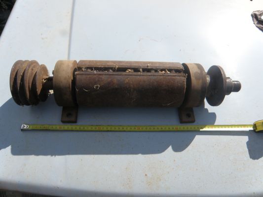

Minu lugupeetud äiapapa ostis rauakokkuostust sellise asja ja kinkis mulle:
Peale ühe laagri (mitte rihmaseibipoolse!) meeletu lõtku ei paista asjal suurt häda olevat. Seisis see asi mul mitu aastat, kuni töökaaslane teatas, et tal on üleliigne 5,5 kW 2800p/min mootor, mille ta on nõus mõistliku hinna eest loovutama. Paras aeg oleks leiutustegevus aktiveerida, sest majapidamises kulub asi marjaks ära.
Kas olen õigesti aru saanud, höövli jaoks peaks antud juhul valima ülekande 2:1 kanti?

pink on ammu kasutuses, kuid kiirused said sellised, et saagimiseks aeglasem ja hööveldamisek kiire... kuid ma ei sa päris täpselt aru mis sa mõtled selle all ülekanne 2:1 kanti? Hööveldamise noavõll teeb ca 5000 pööret minutis...
Omaette nokitseja.
19-08-2014, 23:24 PM
Mootori 2800 rpm teeb 2:1 ülekandega võlli jaoks 5600 rpm'i mis on täitsa ok.

Uurisin postituses #46 presenteeritud võlli lähemalt. Selgus, et loperdav laager ongi loperdav, markeering 1308. Kas sellel on mingi sügav tagamõte, mida ma ei taipa, või on tegemist ajastutüüpilise olukorraga: asjade koostamisel ja remontimisel kasutati kätte juhtunud komponente. Täpsustan, et too laager on saeketta, mitte rihmaseibi poolses otsas.

13xx laager on iseseadistuv.Võimaldab vähemat trei- ja koostekvaliteeti.
12-05-2015, 12:32 PM
See loperdav laager lubab laagripukkide toetuspinnas mõningat ebatäpsust, tavaliste üherealiste kuullaagrite korral peaks alus ideaalis tulema lihvpingist. Uuri selle loperdise max lubatud pöörded algatuseks välja!

Uurisin:
http://www.mpk-bearing.ru/catalog/sharik...ml?boxed=1 Hööveldamise kontektis täiesti piisav.
Soovitan teistelgi siin http://www.mpk-bearing.ru/ "kaevata", saab leida sotsialistlikele laagritele kapitalistlikke vasteid jne.

Tuli pähe mõte, et äkki on tegemist "ebaõiglusega". Kas on loogiline, et ainult ühes laagripukis on "loperdis", mis peab võimalikke ebatäpsusi tolereerima, ja teises vaatab jäik laager seda tuima näoga pealt. Ehk on asi nii, et originaalis olid mõlemad "loperdised" ja rihmaseibipoolne, mis on rohkem valu saanud, on tavalise vastu välja vahetatud?
