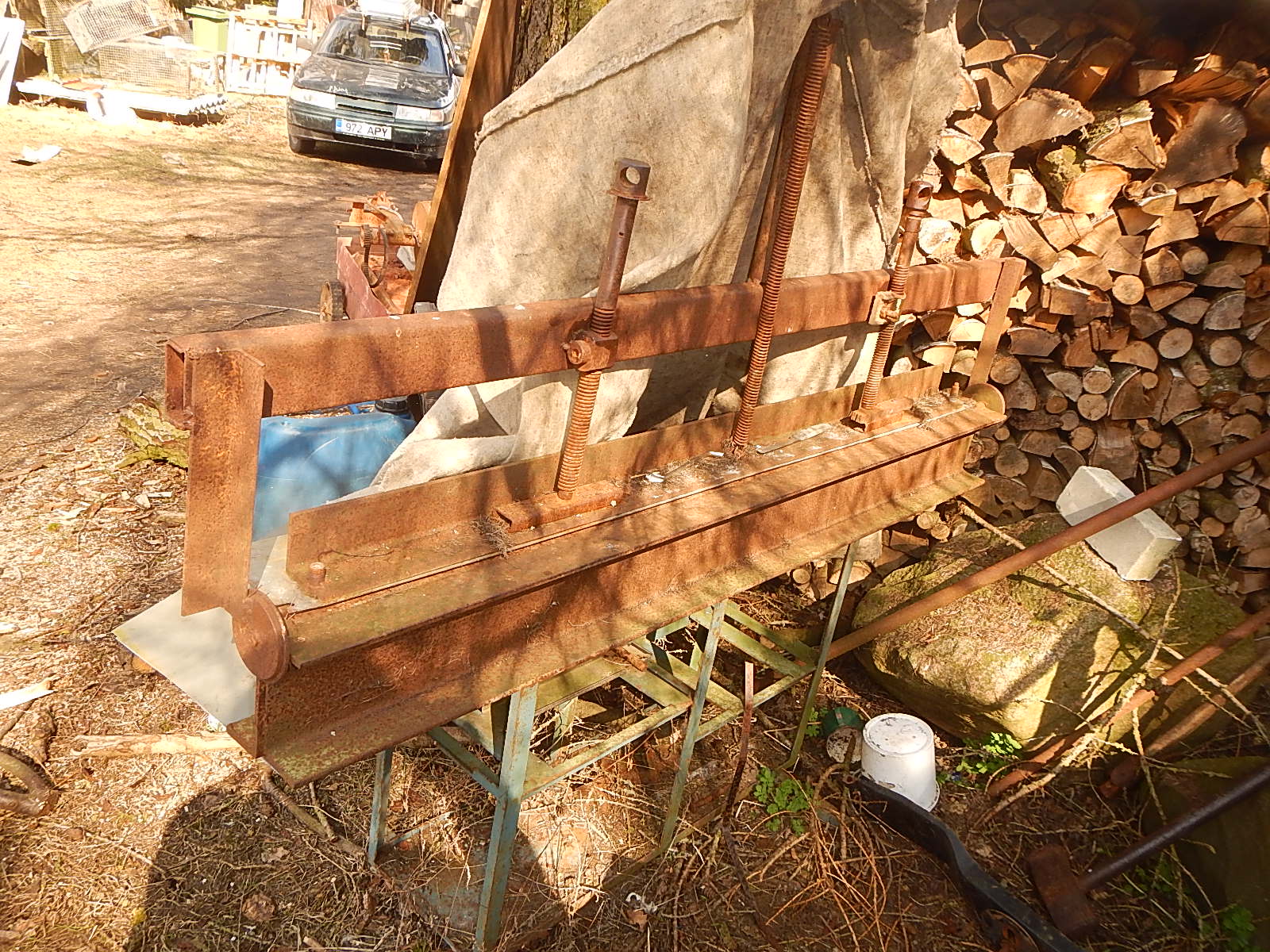

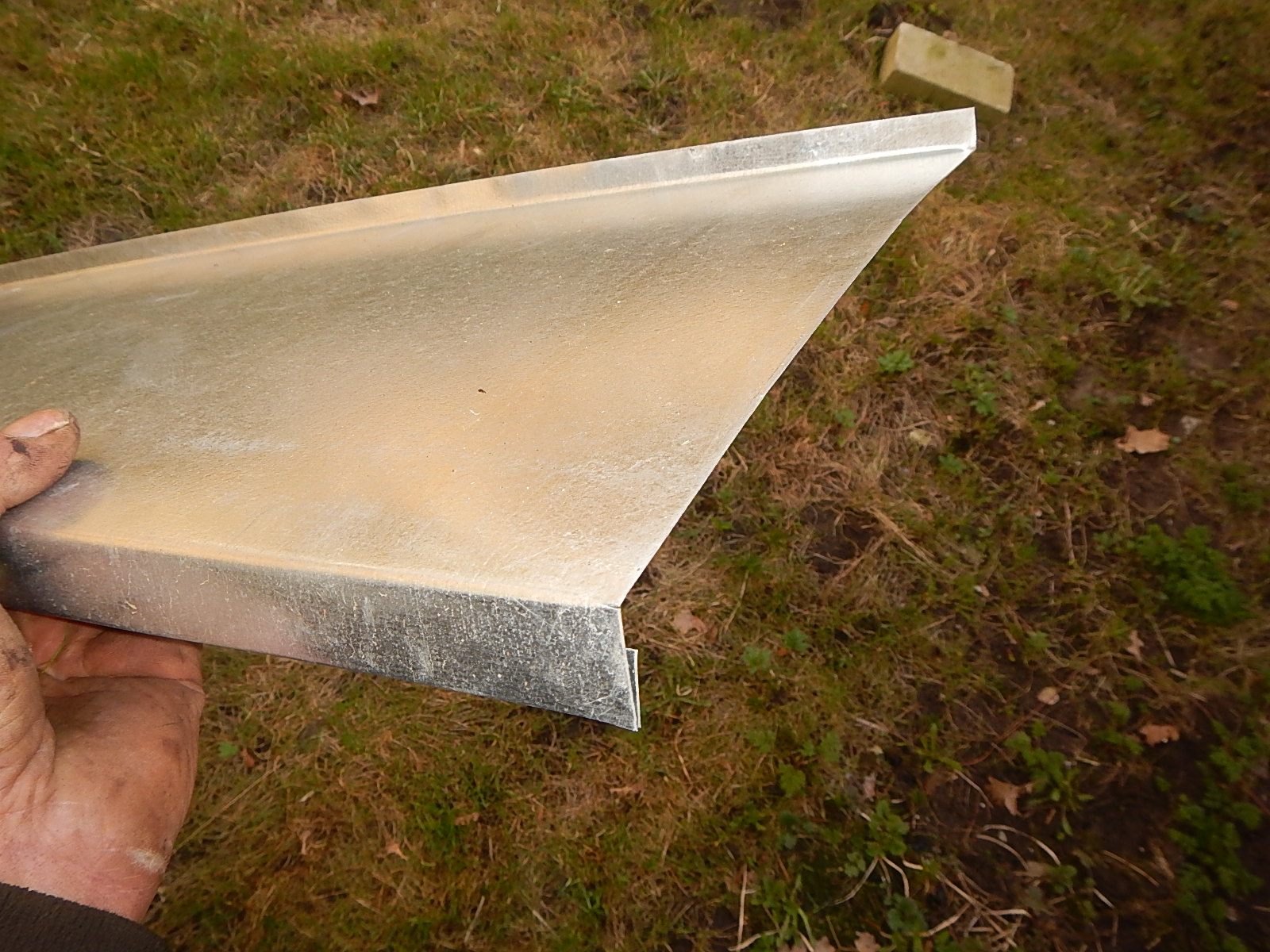

Läbitud tee. Erinevuseks laius, tegin tugeva kaks meetrit. Peale aknaplekkide veel vundamendi veeplekid ja üht-teist veel. Laiusega on muidugi jama, kipub läbi painduma, seega tuli ehk natuke tugevam, kui sinu oma. Selles sul õigus, et kui töö tehtud, siis teist enam eriti vaja pole.
Järgmisena tuleb kohe jutt, et plekid saab ju osta või tellida ja painutuspinki võib laenutada. Saab tõesti osta, kui tegemist täiesti uue hoonega ja kõik on ühe mõõdu järgi. Painutajat saab ka laenutada, enamasti on neil töölaius 1,2 m, harva 1,5 m.

Lõigata on vast võimalik seal firmas valmis kust plekk ostetakse?

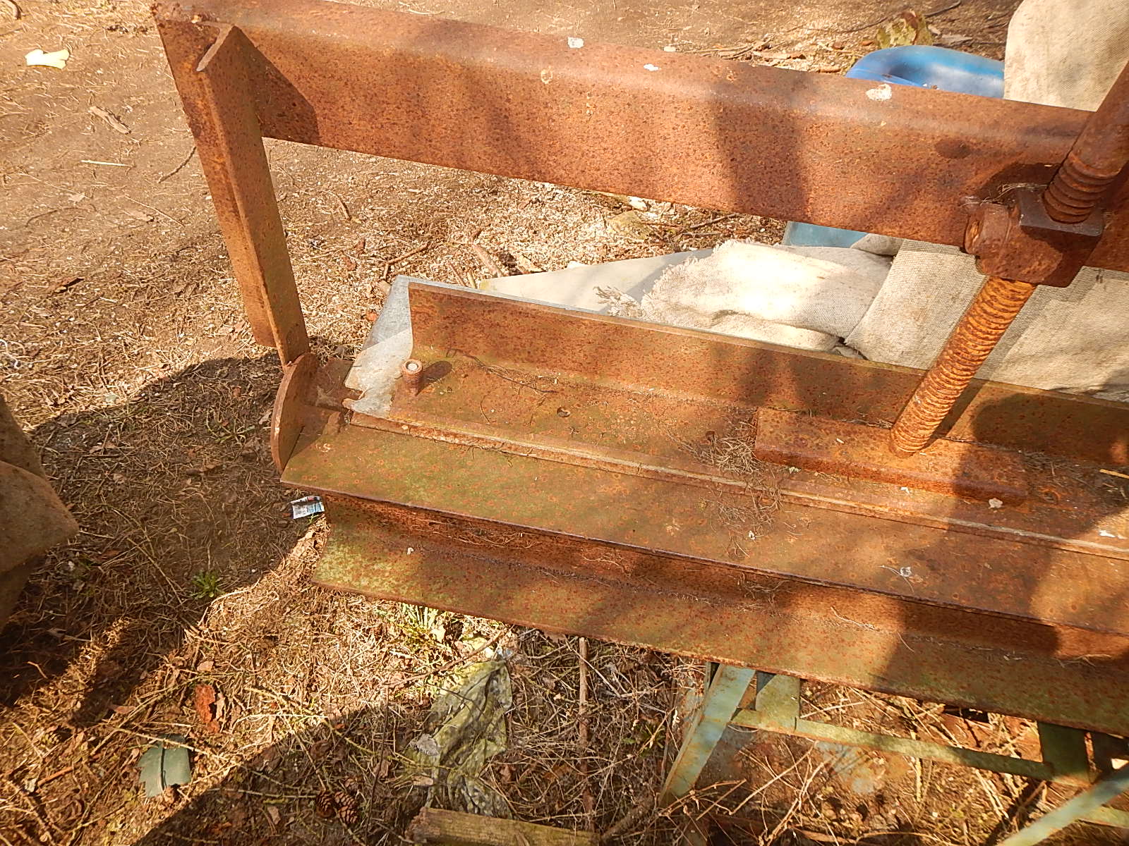

Ma tegin endale samasuguse, aluseks on ipe 600 talajupp millel jalad all, peal on 100x100 vinkel ja töölaius 60cm, Murdmiseks on 1,8meetrine 6kant raud, ega 3mm plekki enam ei painuta naljalt, 1,5mm painutas ilma probleemidetta veel.

Mul analoog aparaat ammu valmis ja viimased pained tegin eile hommik.Täiustan pidevalt.Plekkii lõikan käsitsi kääridega tavalist katuseplekki muidugi ja kui teada suurem kogus ja mõõdud teen varem valmis siis lõikan giljotiinil plekimüüja juures valmis.0.8 rv lõikasin relaga.

Ma tegin painutuspingi raudteerööpast, seda 23 aastat tagasi.
Pikkus 150cm ja painutan tavaliselt 0,8 - 1,2. Saab ka 1,6mm vahel painutada, aga see on juba ,,vägistamine".
