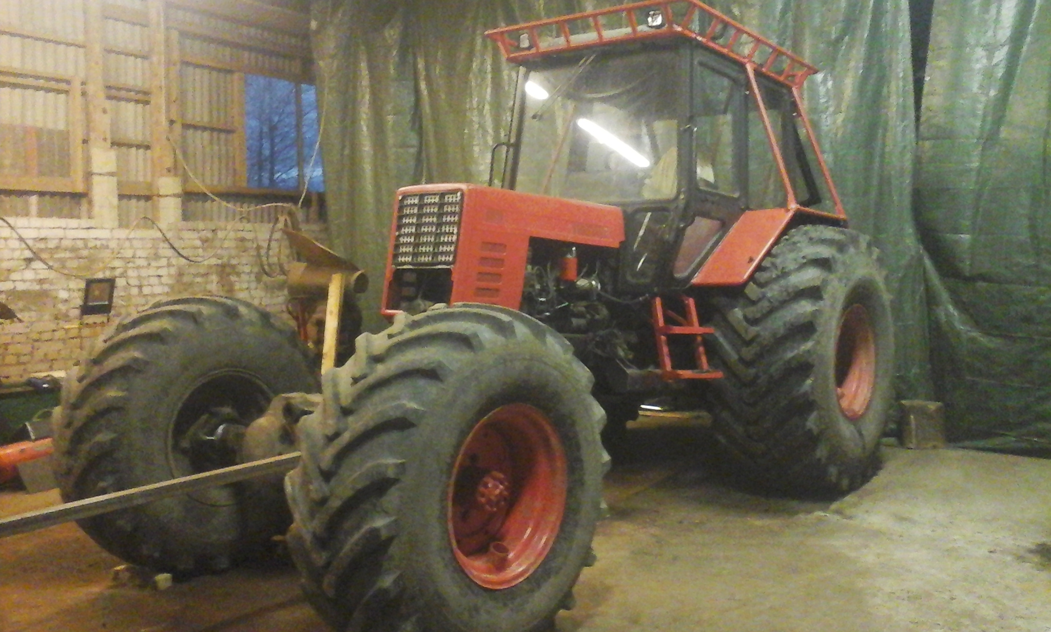

Transformer Aka. MTZ 82.1 metsakas
(14-11-2016, 21:34 PM)v6sa Kirjutas:  Rooliga on lihtne: paned õige kirjaga keskava katte ja kui tekib teema, siis ütled, et tõidki venest mõned aastad tagasi. On kohe sihuke tehasetuuningtükk ja õige asi. Sinu sõna nende vastu, tõestagu, et ei ole.
Millega kindlasti ütlemist tuleb, on tähistamata ja katmata tagarehv. Aga seda praegu traktoritel ei kontrollita, kui sõiduk on alla 2,5 m lai.
Rooli südamik on rauast.orig russi südamiku nuudiga ia rool kinnitub sinna 6xm6 poldiga.
Esisild ise remonditud ja lokse ei esine.
Roolisüsteemis kah lekkeid ei esine. ja dosaator on ka veel ok. kannatab ilusti lõdva randmega 9 lasta. 31km/h jookseb tühjalt välja.Seda siis spidoka järgi. nutika äpi ega naviga pole õigsust kontrollinud.
Tagarehvid katmatta jh. Mõtetu vaev nendega midagi ette võtta. puud, oksad ja muu risu rondiks need kohe ära.
Samas võib tekkida jama selle laiusega. 2550 on lubatud aga see 2750 lai.

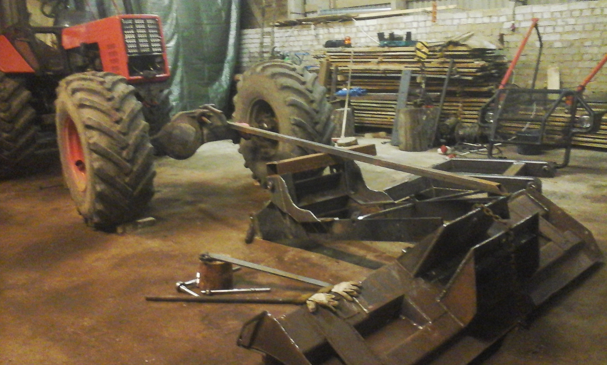

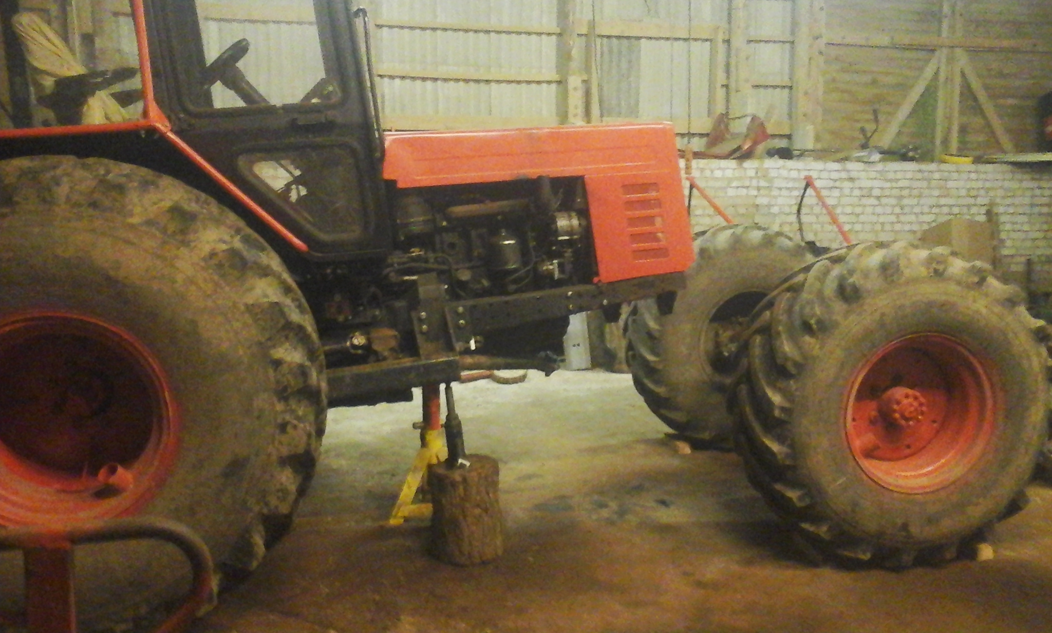

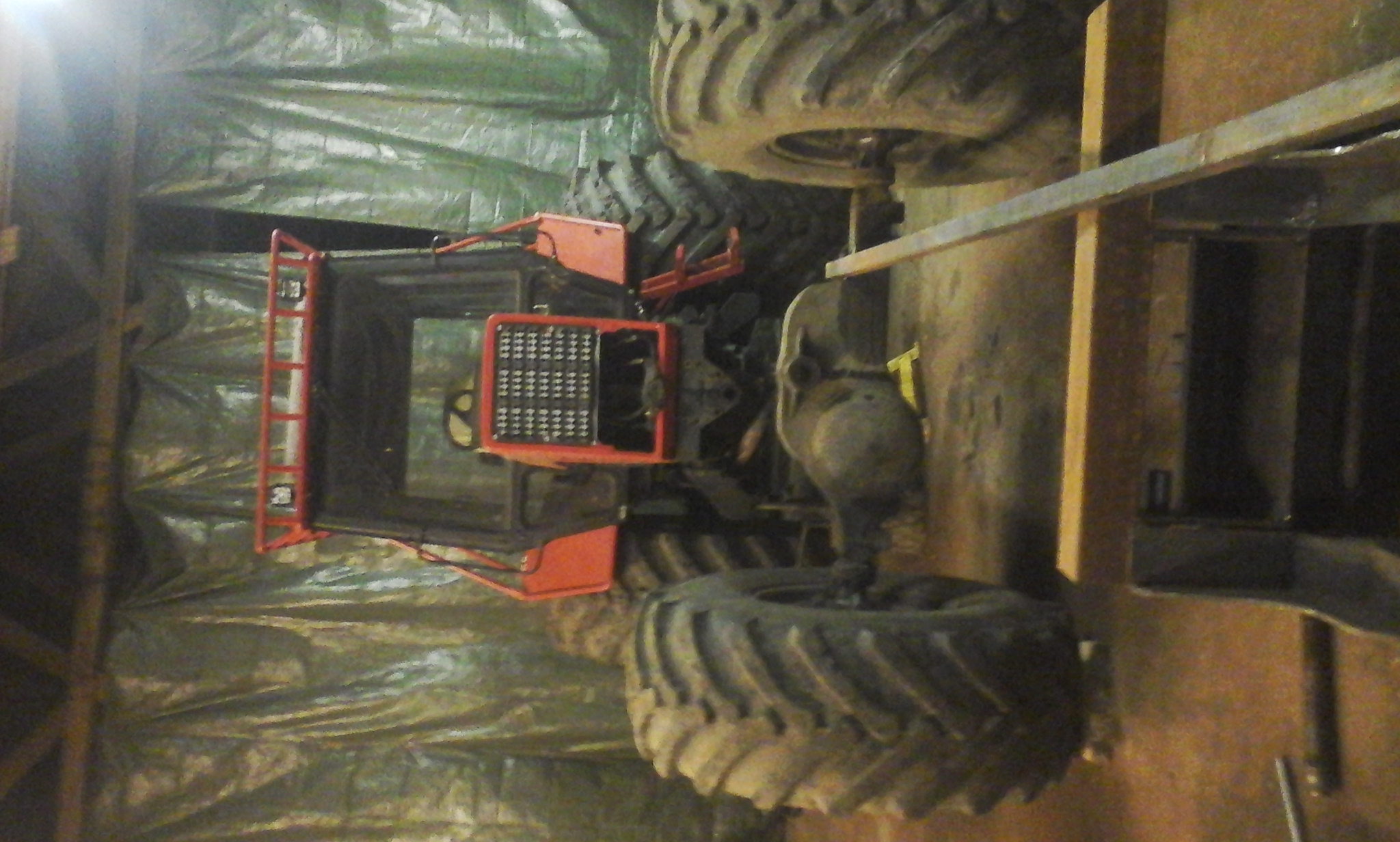

Esisilla ja prussi pukside vahetus. Natuke jebimist ja ajude ragistamist ennem oli, aga sain jälle
üksi ilma kõrvalise abita hakkama.

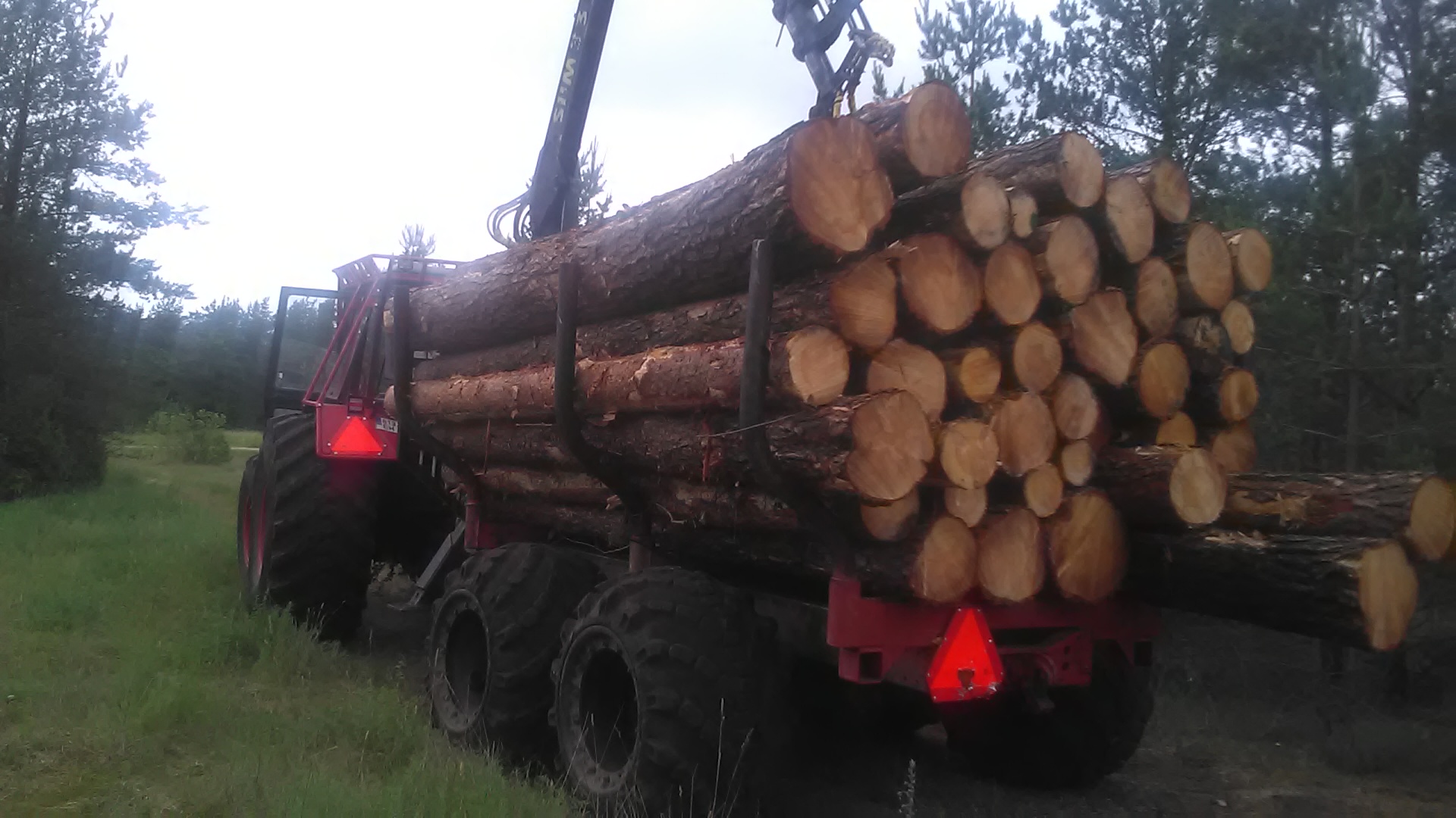

Küsin haagise kohta. Palju on koorma ristlõikepindala?

Hr. võsa, mis sa selle ristlõikega mõtlesid?
4.3m palki läheb 7 tm peale, siis tagant palju üle ei ole. 10 senti ehk.
3m sirget mändi 4,7tm
