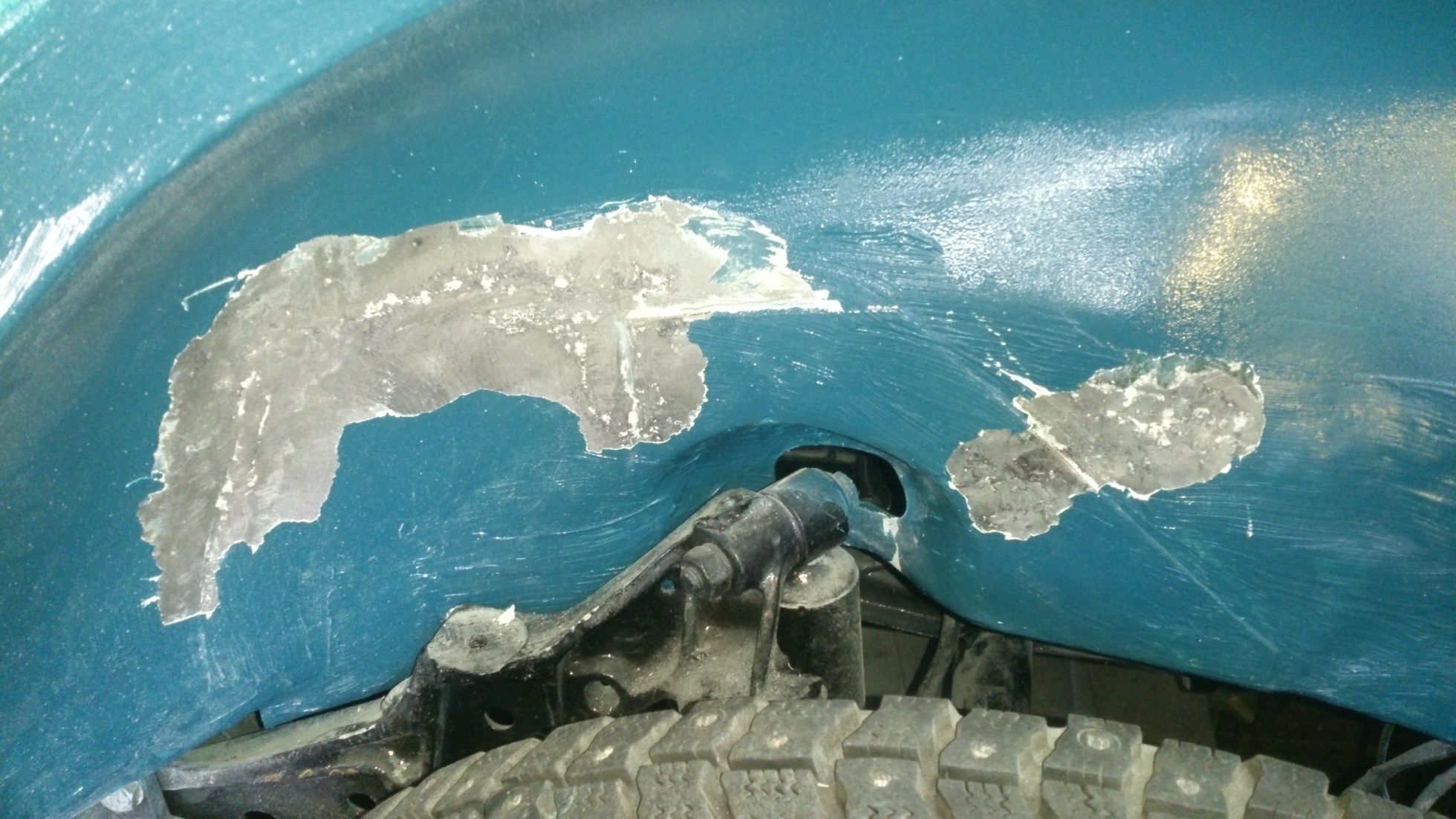

...ja põrnika tagumise juhipoolse rattakoopa välisküljega ilmnes mul täpselt sama jama, mis esimesega - lisan pildi, millel olen kruvikeerajaga lahtise kihi maha kraapinud. Mõõtsin mahatulnud kihi paksust - on ca 0,4mm +/-0,05mm.
jätsin küsimust püstitades targu oma arvamuse avaldamata. Konsulteerisin eile ka maalriga ning ta arvas põhjuse sama olevat, mis ma ise: epokrundi alt puhastasin metalli kuivanud roostemuundurist ketaslõikuri terasharjaga. Koorunud kihi all on metall üpris peegel - 11krpm pöörlev terashari poleeris metalli nii siledaks, et epokrunt, mis töötab puhtalt mehaanilisele nakkele ei suutnud kinni jääda. Maaler viitas, et tema kasutab just poleerimise vältimiseks ise ainult nailonharju ning madalama pöördega riistu. Võtame õppust Smile
mu masina muudel osadel õnneks sarnast jama pole - seal harjasin muundurijääke käsitrelli ja messingkettaga.
Hape või Buvanol ikka harjaga maha, aga pärast 40-80 paberiga vibraga või käsitsi üle kratsida. Harjaga lihvides on mõistlik nagunii regullida relaka pöördeid maha. Enamik epokrunte tahab väga robustset aluspinda saada. Aga hea näide sellest, et vahest on igasugused epokrundid ja muud pealtnäha vinged värvisüsteemid suhtkoht overkill, mis annab eeltöö ja tingimuste puudumisel viletsama tulemuse kui korralik lihtne krunt ja värv.
Veel üks tähelepanek epode kohta on see, et tavaliselt on 1:1 ja 1:2 segatavad oluliselt lollikindlamad. Ühelt poolt on väiksem võimalus segamisega mööda panna ja teiselt poolt on nad ka justkui temperatuuri osas vähemtundlikud. Seda siis neile, kes ei osta autovärvipoest kallist epokrunti. Samuti on mul suhteliselt palju jama olnud Tikkurila asjadega, mille juures peale odavuse pole midagi eriti toredat silma hakanud.
Pole see epokrunt midagi nii kallis värvipoes kui räägitakse. 15-35€ liiter olenevalt kust osta. Kogu kesklassi auto kruntimiseks läheb umbes 3-4 liitrit valmis töösegu. Ehk siis epo krunti 1,5-2 liitrit pluss kõvendi ja mõned kasutavad ka kolmandat komponenti ehk lahustit.
Terasharjaga metall haljaks musta karukeelega üle ja epo peale.
Kindlasti tuleks sisepindadele mingi õli kanda kuhu ei pääse värvi pihustama ja selle liiter võib erineda 5-15€ per liiter.
Samas uste alaservadesse vee äravoolu avad tekitada mida mõni töökoda teha ei oska eriti Tartus !!!
Ausaltöeldes on see buvanol ajast ja arust, tänapäeval on juba vähe paremaid tooteid ja kõige parem on selle juures lihtne lihas ja tükk liivapaberit või suur rällakas millega tükki välja lõikad, ära krundid/värvid ja korraliku rooste tõrje teed !!!
