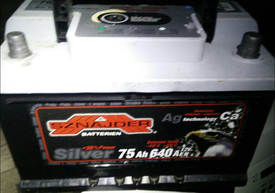

Pildil olev aku kestis napilt 3 aastat. Olen näinud, et laatadel müüakse selliseid.
