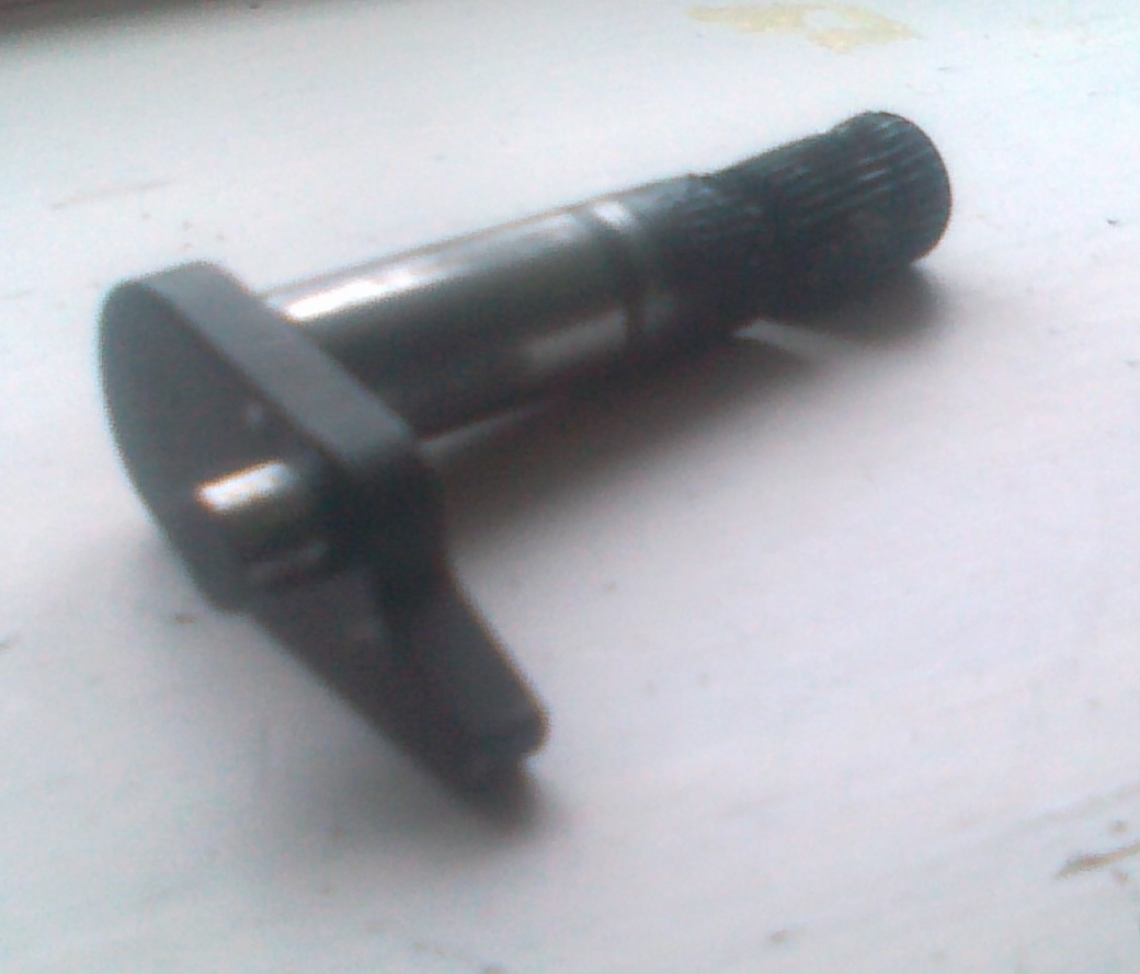

Lülitushoova remont
Tere
Ootamatult läks pooleks ühe Iveco Magiruse jõuvõtuvõlli lülitushoob/võll. Esinduses otsitakse aga ega ma sellele erilisi lootusi ei pane. Jagage kogemusi, kas sellist asja on võimalik parandada või kes ja kus uue teeks. Võlli diameeter on 15mm ja pikkus 65mm

Päris nii see pole,nuudid vaja freesida,õige materjal leida mis tuleb hiljem karastada.Usun,et suva treial sellega hakkama ei saa,või keda talupoeg peab suva treialiks,kellel on pingipark ja karastamise võimalused olemas?Pildilt tundub olema see ühes tükis,mitte ei ole kokku keevitatud.

No leiad sellise sarnase nuudiga võlli ja ristad. Vaevalt,et keegi sulle hakkab nuute freesima,peab ikka vanarauahunnikus kobama. Ja ei pea ju olema seal nuudid,võib ka ümber ehitada teise poole.... Ja osad vennad keevitavad kinni lausa... pärast kui vaja lahti teha,relakas on ju olemas. Kõik on maitse asi kuidas teha. Tehasega ei võistle nagunii keegi.

Kui kõva see võlli materjal on? Viil ikka hakkab peale?

Kavori mees panigi esimese asjana viili külge ja ütles, et nii kõva asja ta teha ei saa. Ega ma päris 5 euro eest seda teenust ei tahagi. Auto remondis olek on piisavalt suur rahaline kulu, et soov oleks võimalikult kiirelt asi jälle tööle saada.

No ongi põhjus käes,oleks see võllikene pisut pehmem,kestaks siiani. Ega see nüüd ei ole mingi linttraktor et pead hambad ristis lülitusi tegema.

Ostad spetselektroodi (googel aitab) faasid korralikult ära ja keevitad kinni. Pärast noolutad, kasvõi praeahjus kui naine ei näe. Puhastad/käiad just niipalju, et nuutidel vajalik liikumisruum oleks ja ongi tehtud.
Kas sellise vidina purunemisel mingi konkreetne põhjus ka on ?
Ei oska arvata. Murdekohast oli näha, et eelnevalt on mõra sees olnud. Valmistusviga või miskit muud. Külmadega õlid paksud jmt, eks lõpuks andis lihtsalt järgi.
Kui sul oleks kasutada keevitus, relakas ja üks poolkaine Vasja, siis probleem ammu unustatud. Pole vaja Vasjale viia kalleid spets.elektroode, sobivad kõik, mis raua kokku sulatavad. Nuudi saab ka tagasi, eespool juba kirjutati. Kokkusulatatud päris mitmeid olulisi ja keeruliste omadustega jubinaid, kõik kestavad tänase päevani, elektroodiks olnud alati ANO, ei ole mingi raketi ehituse valkonnast pärit traadijupp. Näited: reversi kahvel käigukastis, Huskvarna ratta keskjooks tallajaks 120++ mees, rehvimontaaži heebel, kindlasti midagi veel, need tulid praegu meelde. Muravei pooltelg, kindlasti meenub veel. Kahjuks nädalavahetusel on poolkaine Vasja leidmine raske, isegi kolmveerand kainet annab otsida.

(10-03-2017, 20:33 PM)metsakohin Kirjutas:  Pole vaja Vasjale viia kalleid spets.elektroode, sobivad kõik, mis raua kokku sulatavad. Nuudi saab ka tagasi, eespool juba kirjutati.

Lihtsalt üks Gedore padrunisaba, mille oinas meetrise toru abil puruks murdis, kestis õige elektroodiga kokkulastult veel kümme aastat, täpselt järgmise meetrise toruga oinani Smile
Mõlemad oinad ronisid torule peale ja hüppasid seal, seega 3000 njuutonmeetrit jämedalt...

Kõvad keevitajad kes maksab eksperimendi kui see PTO ajam kõige ebasobivamal momendil laiali läheb? Näiteks on vaja veel vedel betoonikoorem maha saada...
