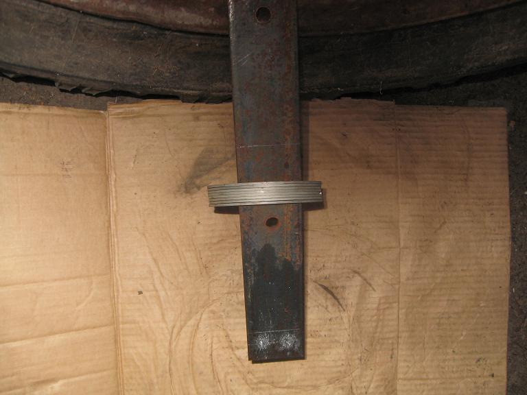

Tekkis vajadus vahetada metsa UAZ-i kolvigrupp. Mootor GAZ 24. Sellest  ajast, kui ise viimati selle tööga tegelesin, jäänud meelde, et ülemine ja alumine kompressioonirõngas erinevad. Ülemise ristlõige ristkülik ja rõnga väliskiht hele (kroomitud), alumisel üks sisemine nurk maha lõigatud ja välispind matt. Tellitud  kolvirõngaste komplektis kõik 8 surverõngast ühesugused matid ja ristlõikes üks sisemine nurk maha lõigatud. Karbil joonis kinnitab minu varasemat kogemust.  Helistasin täna uuest Volga kauplusesse, et kuidas teiste karpide sisu. Kahjuks oli minule saadetud  komplekt ainuke ja seega võrrelda ei ole võimalik.
 Küsimus targematele, kas kolvirõngad valesti komplekteeritud või tänapäeval ongi kõik surverõngad ühesugused?
