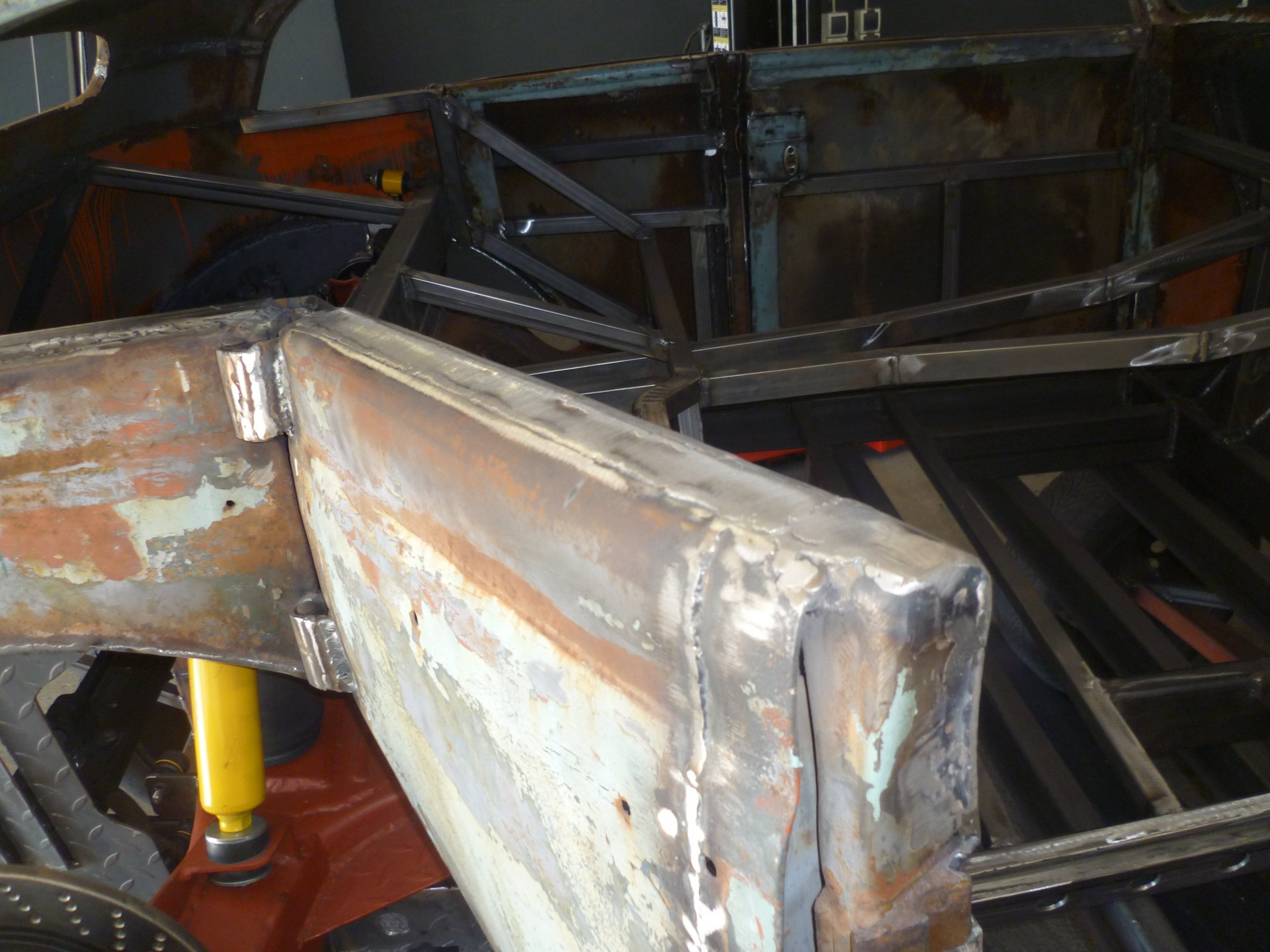

Kas need lahedad tagumised valepidi avanevad uksed ikka avanema mahuvad hüpersuper ratastega?
Mul miski geomeetriat vist tudeerinud kuradike õla peal taaskord midagi vigiseb Big GrinBig Grin
#89
(08-07-2017, 00:16 AM)Marko Kirjutas:  Kas need lahedad tagumised valepidi avanevad uksed ikka avanema mahuvad hüpersuper ratastega?
Sain isegi aru juba enne nende rataste ostmist aga nüüd enam kinni kah ei keevita. Toungue

Täna sai korraks öhk tagasilda sisse puhutud ,pealt seda selgus
et möningaid asju tuleb veel korrigeerida ntx tagaukse inged paremal
pool söidu asendis kahtlaselt rehvi ligidal..Selle poole inged olid vähe
pahasti löigatud ja mina keevitasin nad omakorda sitasti kokku ..
Löikan veel korra lahti ...
Alumisi kummi puhvreid tuleb kah veidi lühemaks teha

Keevitada sai täna vähemalt 5m,tagaukse sisu leiutasin kah
valmis toimib väga hästi..

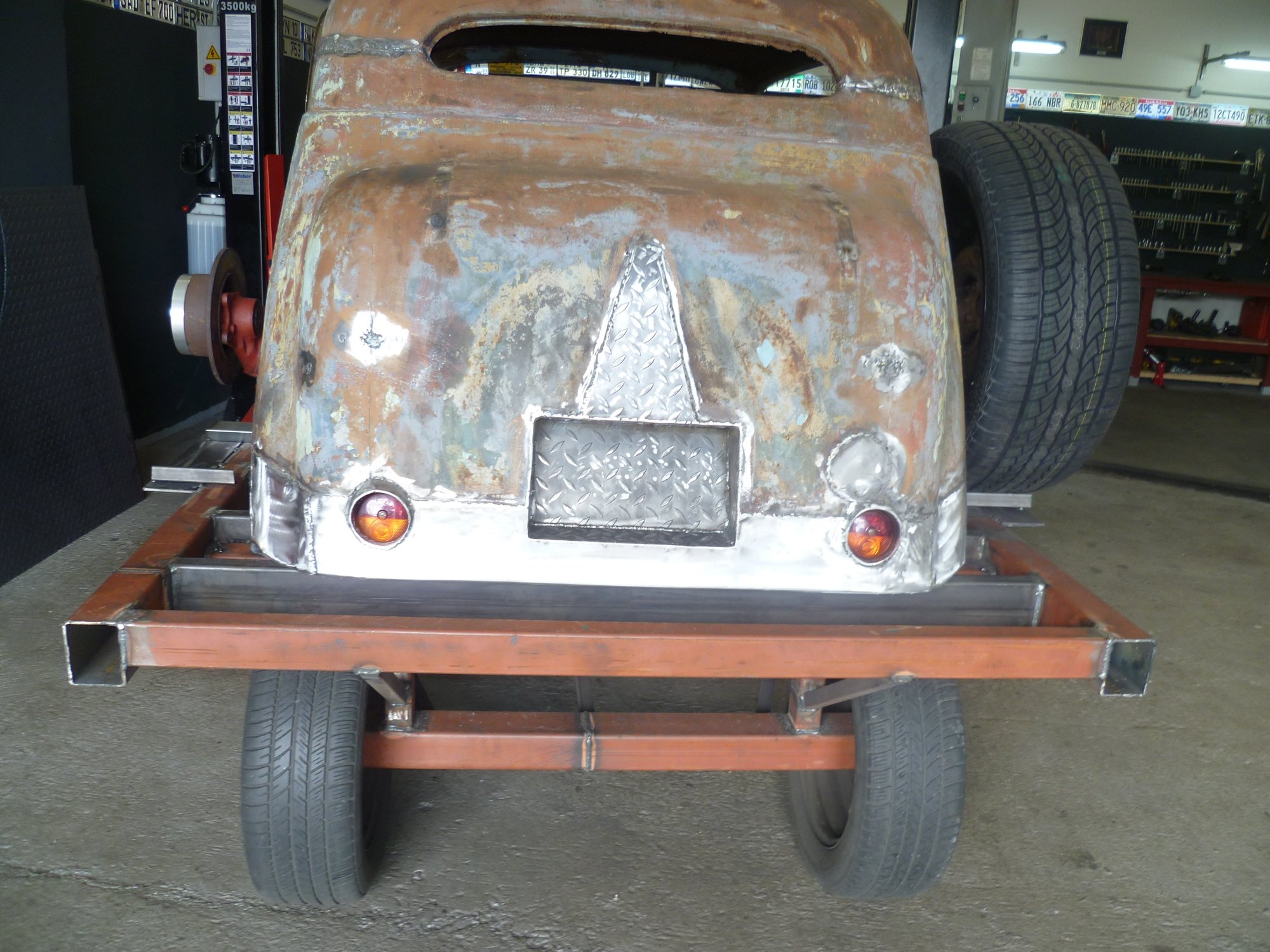

Täna sai asja kallal öldud terve päev, selgus et öhkpadja alumisi kinnitusi
tuleb veidi ümber teha muidu murrab patja liialt,seda tehes laheneb ka
probleem liiga väikse padja ja poolassi vahega...
Parema ratta kalde nurka vaja vähe muuta erinevus 4mm,saab öötsa poldi
auke kohendades saab tehtud ja taga akna raami sain kah valmis..
Puhusin patjadesse öhu sisse,sai aluse peale paika möödetud ja nii kinni
punktitud ,nüüd saab vaikset esiotsa poole liikuda aga enne tuleb veel
möned jublakad tellida ,uued liigendid ja muu..

#93
Tagauksest on kahju.
#94
(27-07-2017, 00:00 AM)Marko Kirjutas:  Tagauksest on kahju.
Jah on küll isegi väga.............
Maru kahju jh,oles võind oopis teha inged esi ukse külge,et siis kaks ühes

#98
Täna jöudsin lappida aknaraami ja alustatud sai päikse sirmiga ....
#99
Mosse nina on tavaliselt veidi lühem Smile
Tagaosa pead ka pikendama, siis hakkavad uksed tööle. Ilmselt on see töömahukas seoses kere osaks muutunud sillatalaga Sad
Ma siin muidugi niisama teoretiseerin, et kuda sa kogemata tekkinud jännist välja pääseksid, tarbimisväärtust konkreetsel autol juurde ei saa. Näitusel punkte? Krtsedateab...
Rattajärgi uksele uus kuju anda ja peaks hea olema või mis?  Rolleyes
