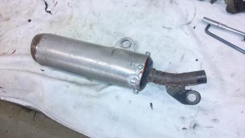

QUAD Apex Pro MXR100 / MX Suzuki RM85 RM250 / Arctic Cat ZR700 ... nokitsen palju

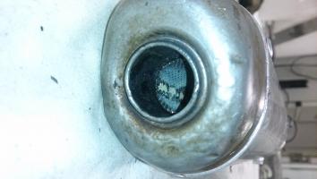

Esmalt tuli siis vanad keevitused ja torujäägid eemaldada/kätte saada.
Kitsastes kohtades töötamiseks kasutan head mugavat tööriista DREMEL millel köik vajalikud otsikud olemas: löikekettas, lihvkettad, käiad, freesid, jne.
Pisut kannatust ja nikerdamist ning vanad jäägid käes olidki, pinnad puhastatud:

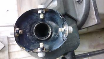

Ennem kui toru paika panen, tuli uued mutrid kinni joota.
Sellel sumbutil käib lahti sama ots kuhu on ka sisetoru kinnitatud, et sumbutit lahti vöttes eralduks korpusest toru koos villaga (originaalil on see teisipidi aka väga tüütu lahtist villriiet vahetada, kuna möeldud ettepakitud originaali vahetuseks).
Mutritel, nagu nad tänapäeval on, eemaldasin galvaniseeringu nad ennem keemia sisse paariks tunniks pannes. Siis on neid oluliselt lihtsam joota (ka keevitada).
Sumbuti otsal keevituspinnad puhtaks lihvitud:
Mutrid poltidega paika fikseeritud:
Ning höbejoodisega kinni joodetud:

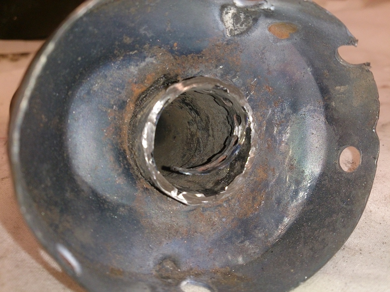

Sellele järgnes "ülitäpsete seadmetega" toru tsentri ajamine otsakaane suhtes.
Ehk siis kui otsakaan kinni polditud korpuse külge, peab toru ju olema teise otse keskosas sees.
Olles öige koha kätte saanud, jootsin toru kinni.
Eelnevalt oli puhastatud nii otsakaane jootepind kui ka pind torul, kuhu joode pidi minema:
Arrogance diminishes wisdom !

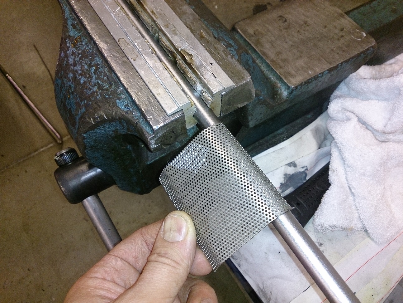

Pikendusvörk on mul plaanitud joota originaaltoru peale, seega sai selle mööt sisediameetrilt sama mis originaalil välisdiameeter. Et ta aga mahuks otsakaane sisse, kuhu ta suht kergesti liuglema peaks, pidin ma vörgu eelnevalt otsast kokku pisut koonusesse jootma:
Vörktoru teine pool jäi siis möötu, et ta kenasti originaaltoru peale mahtus.
Ennem tööde algust, olin ära möötnud kogutoru pikkuse, et köik kenasti klapiks. Rihtisin toru pikkuseks taas 242 mm ja jootsin kinni:

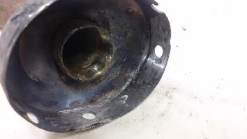

Liigsed lisa-augud otsakaanes, mis eelmine omanik puurind oli, needki sai kinni joodetud.
Pisike roostevabast plekk augu alla ning joode sisse.
Jootes roostevaba metalli, tuleb eelnevalt testida (vöi siis pakendilt lugeda), kas höbejoodis sellele ka kinni hakkab. Mitte köik höbejoodised ei ole möeldud roostevaba metalli jootmiseks.
Olin pea-aegu sumbutit kokku panemas, kui ikkagit otsustasin ka liigsed augud korpusel kinni panna.
Alumiiniumi kallale ma aga gaasipitsiga minna ei julge. Need proovin TIG-ga ära täita.

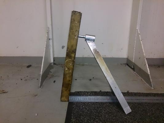

Valestiläinud jala modifitseerimisest RM250 tarvis loobusin, parem teen otsa natukse ringi et ta RM85-le sobiks.
RM250-le aga on lihtsam ikkagit nullist uus teha, ja tööisu on ka just öige peal.
Egas kedagit, materjal välja ja teen samasuguse ehitusega uue kus siis polt pea sees völliks.
Eelmise jala kaldenurk oli 22 kraadi, proovin siis seekord 35 kraadi (niiumbes valisin). Tsiklit körval proovimiseks ei ole, seega "tulistan puusalt" taas. 35 kraadiga paistis parajalt palju eemale minema.
Jätkasin siis samamoodi nagu eelmisega, esimese hargi keevitus lihtsalt paika:
Seekord aga tegin alumiiniumile eelsoojendust, kuna tegu suht paksu materjaliga ... lisaks imeb metallist keevituslaud ka palju soojust alumiiniumilt enda sisse.
Ilma eelsoojenduseta pidin eelmisel korral pihta hakkama 145 ampriga, et normaalselt vötma hakkaks, ning siis tasapisi al soojenedes maha kuni 75 A-ni.
Seekord aga sain alustada kohe 90 A-ga.
Olles esimese hargi kinni saanud, kasutades multi-toestus-vahendeid, paigutasin teise hargi sobiva nurga alla ja "täristasin" ka selle kinni.
Harkidevahelise toestuse tegin taas löikega kahe nurga all, et täispinnaga vasta jalgasid keevitada. Ühtepidi 21 kraadi ja teisipidi 12 kraadi.
Jalad vajaliku pikkuseni, taas mahalöikamismärgistused 5mm kaupa, pinnad puhtaks ning keevitatud. Vajadusel reaalselt tsikliga proovides saan jalgu lühemaks löigata. Saanud öige körguse, keevitan risti ka toestuse alla.

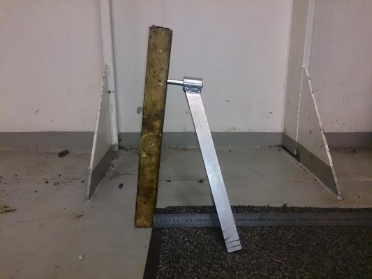

Piltidena siis esialgne vördlus, reaalselt saan alles kodo proovida. Loodan et sobib:
Ennem:
Nüüd:

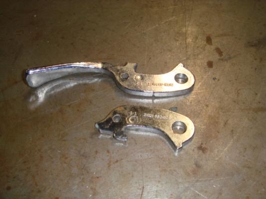

Arvutis ringi sobrades leidsin 7-aasta taguse nokitsemise.
Oli mul kord Niva 2121. Selle tagaistme seljatoe seinakinnitusklambrite käepidemed kippusid talvel külmaga kergelt katki minema, nagu "kuke-tinast".
Sain küll uued originaalid, kuid ka need tegid käreda külmaga "kröps".
Tegin siis tookord omale uued rauast:
Originaalidest oli üks veel terve ... näidiseks:
