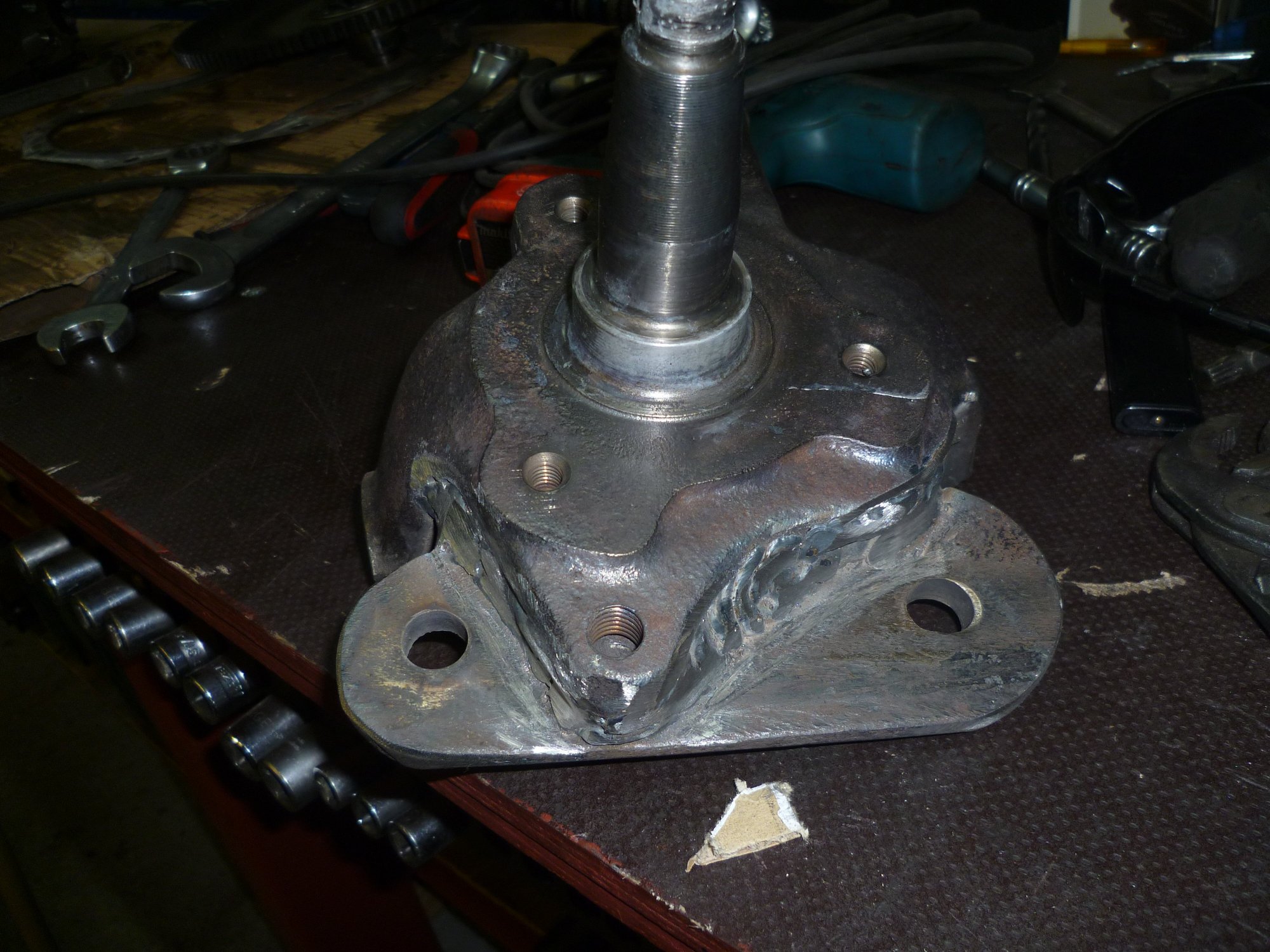

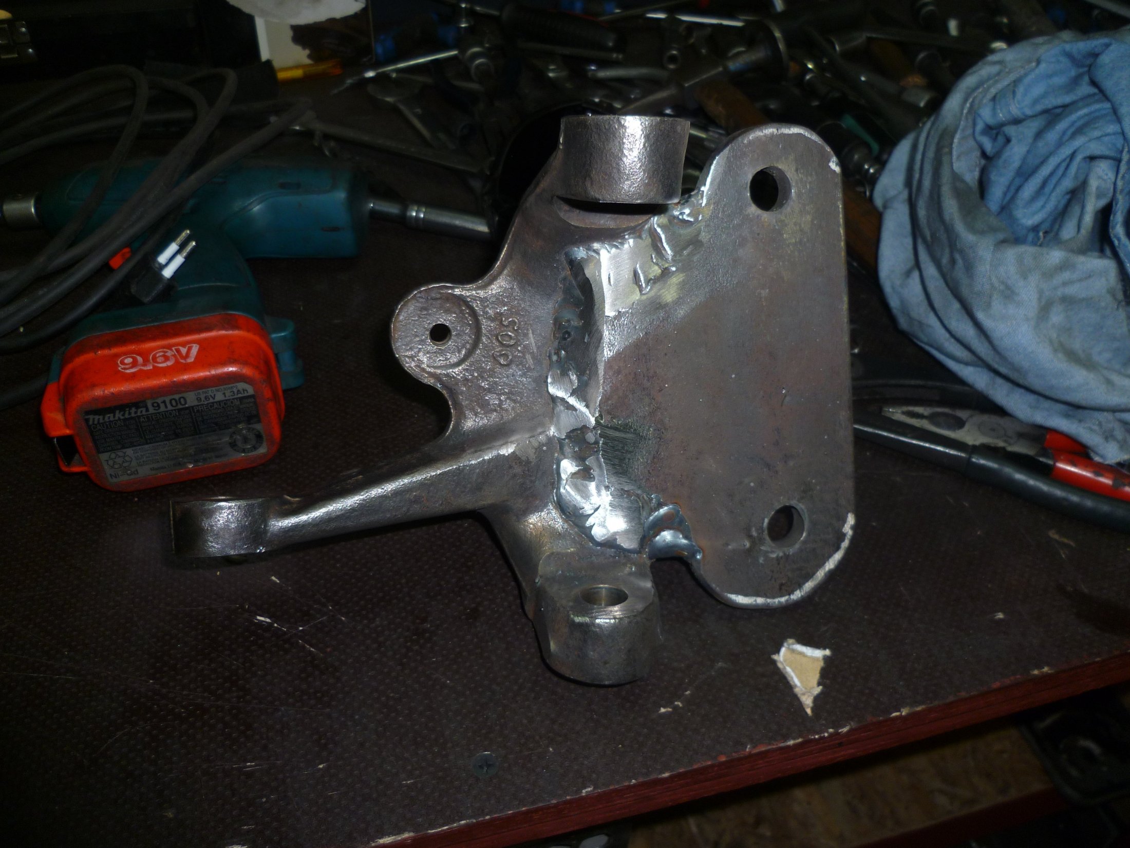

PIduri sadula vahe tüki tegemine ja paika panek oli lihtsam kui arvasin..
Selle käändelje keevitamise peale keerab euroTÜVi mees hauas ümber aga las ta keerab
Profi keevitaja kes igasugu asju kokku säristand ütles selle peale eluaegne,küll aga soovitas enne
rajale minekut möra otsingu sprayga korra üle käia Big Grin  Big Grin
Käis minulgi jõnks läbi...
Kuigi jah, lühemate roolivarraste panekuks sai rooliotstele mutreid pikenduseks lisatud, rahu nüüd, ühekaupa muidugi. Tõsi, seal jäi originaalosa sisse vähemalt kahe mutripaksuse jagu varrast, seega keevise kõrvale tekkiv pragu poleks katastroofi tekitanud.
(14-09-2017, 00:28 AM)Marko Kirjutas:  Käis minulgi jõnks läbi...
Pealegi kääntelg oli heast materjalist ja vähe teine traat sai kah vöetud...
Tsitaat:küll aga soovitas enne
Huvitav info. Äkki täpsustad, mis sprayga tegemist?
Loogiline lahendus oleks Magnaflux.

Saab teine pool keevitatud siis proovin asja ära,teen pilti kah ...
